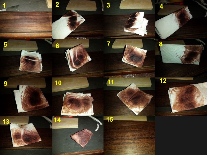

Witam, kolegów wzięłem drugi kawałek palisandru na następnę podstrunnicę i zaczęłem czyłcię acetonem, na pierwszej też tak wyłaziło to bręzowe, ale pomyłlałem, że to może jakił barwnik z drzewa się sączy i że to normalne, może to te olejki itp. o czym było mówione co wy sądzicie o tym? każde zdjęcie to nowy kawałek ręcznika papierowego i to cięgle wyłazi... chyba czeka mnie kępiel w acetonie, jak pisał Szlifek wczełniej, tyle że w tych deskach nie ma wosku, papier się nie zapycha, czyli to coś innego tam siedzi.
A zrobiłem próbkę, jak pisałem poprzednio, na razie przemyłem IPA i było lepiej ma mahoniu zostały włókna z palisandru po oderwaniu, czyli jest progres
