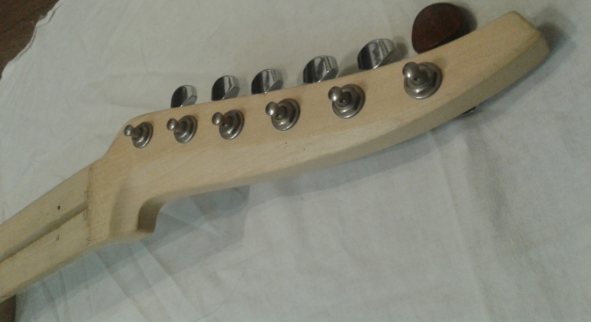

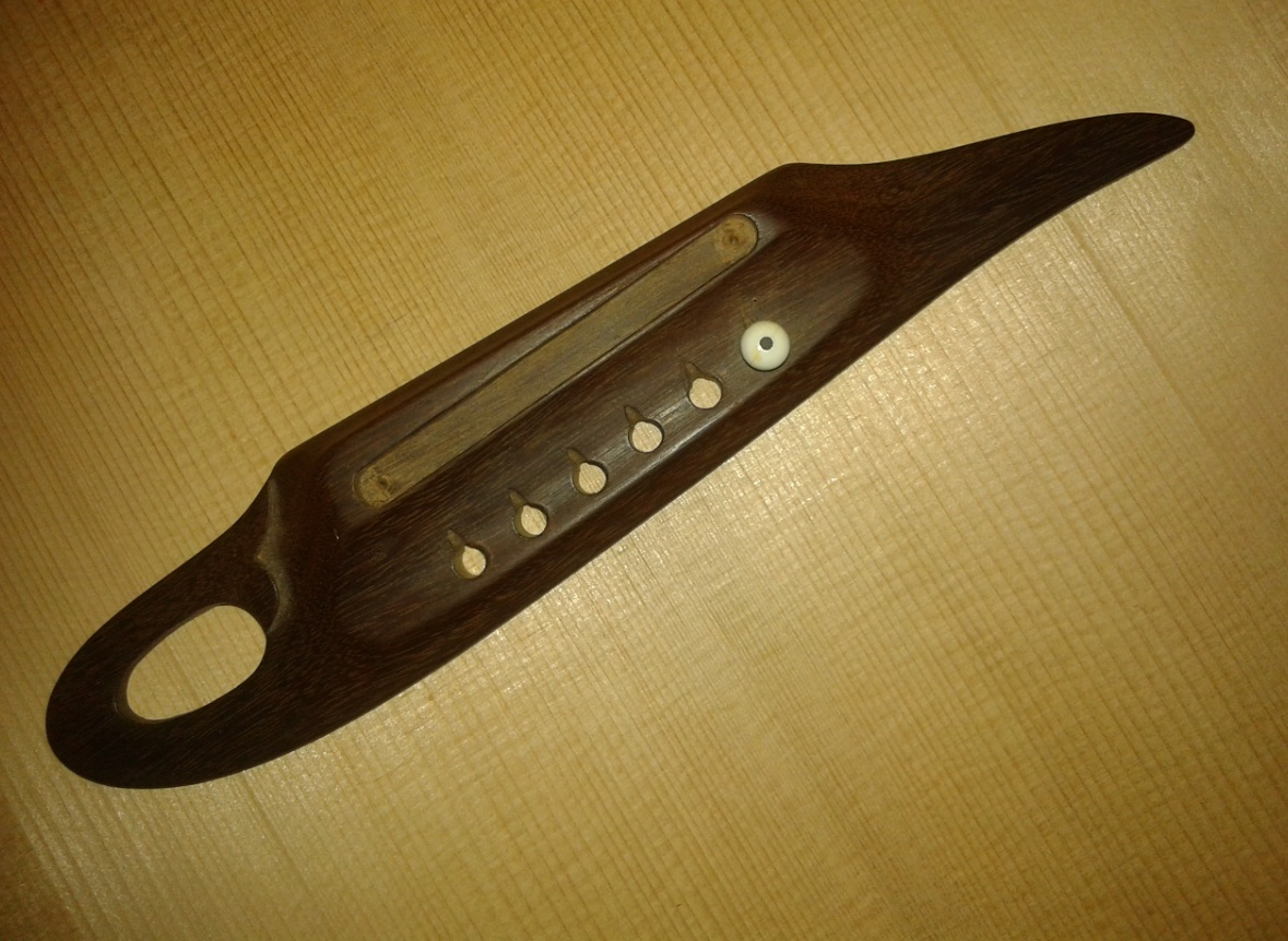

Gitara nad która pracuje - górna płyta łwierk ,boczki i dno amazakle  podobne do orzecha i palisandru szyjka z klonu.   Strunocięg  narazie z  lapaczo ,zależy od podstrunnicy .Instrument już odpalił całkiem nieęšłle ,moglem sobie pozwolię  bo jak widaę na foto szyjkę wklejam na jaskółczy ogon.  Z powodu wydłużonej menzury 680 mm i większy nacięg strun ,belki z wypukłych  po około pol roku zrobiły się wklęsłe. Mala korekta belek na mocniejsze i powinno wszystko zagraę. Klej jaki używałem przy dwóch ostatnich  gitarach to żelatyna ,jest fajny bo bezbarwny i łatwo dostępny .Poliuretan którym pomalowałem czarna mocno przytłumił dęšłwięk ,nie wiem w co iłę .Morze którył z kolegów podpowie ,na pewno nie nitro morze politura .Co sadzicie o pokrętach od kluczy z palisandru od skrzypiec .Szyjka została skrócona do 12 progu jak w klasykach ,zarazem strunocięg przesunę  się około  4 cm na tył pudla ,szukam barwy klawesynu i morze idę w dobra  stronę . Pozdrawiam Jacol .

Dzieki za podpowiedzi ,co do politury to coś tam wiem ,ale nie wiem jak używaę pumeksu. O ile chodzi o grubołę i długołę strun to się zgadzam ,ale pobudzanie jest podobne ,klawesyn jest instrumentem szarpanym, skoczki zaopatrzone w piórka ,to jak kostka u dobrego gitarzysty .Sam nie potrafię grac , jedynie nastroię i parę akordów .Niestety ale nie pomyłlałem o zarejestrowaniu dęšłwięku ,trochę cierpliwołci .Od chwili wstępienia do forum coś drgnęło i moze wreszcie ukołczę instrument. Pozdrawiam Jacol.

Nono- ciekawie ! Po co Ci pumeks tu masz coś ciekawego. Powiedz coś więcej o grubołci płyt czy belkowaniu
 Apropo belek jełli dobrze dowidzę to słoje nie za gęste chyba.. Ale ładnie ożebrowanie dopieszczone

O ile chodzi o górna płytę to zawsze łrodek ,okolice mostka i otworu zawsze są  grubsze  od 3,5 do 4 mm ,przy boczkach około 3 mm.Spod 3mm,pisze około bo nie mam przyrzędu do mierzenia. Widziałem na forum prosty i nie drogi przyrzęd do mierzenia  wykonany  w domowych warunkach,gratulacje dla wykonawcy. Belki wykonałem z modrzewia  drobno uslojonego  ,złudzenie foto 8mm x 25 mm w najwyższym miejscu .Belka basowa i wiolinowa przechodzę na wysokołci mostka  pod struna E1 i E6 .Przy dnie wymieniam na grubsze 12mm x25 do 30 mm .
