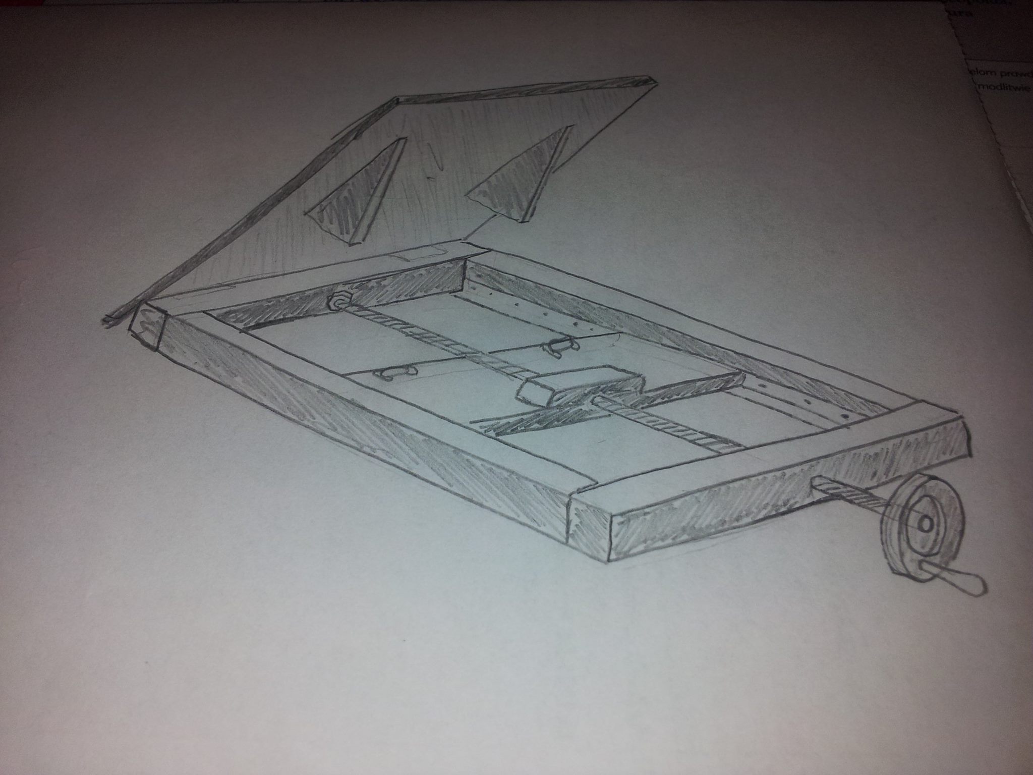

1. Blat na zawiasie (np po stronie odbiorczej stołu), podparty jednę łrubę (po stronie podawczej). Największę zaletę tego rozwięzania jest prostota. Jest to patent dołę często stosowany. Niestety nie zapewnia stabilnołci ze względu na jeden punkt podparcia. Ulepszeniem może byę dołożenie łrub blokujęcych po bokach stołu.
Przykład
2. Blat podnoszony przy pomocy klinów. łruba również jest wymagana, ale stanowi wyłęcznie napęd do wózka. Dołę proste rozwięzanie i wydaje się dołę skuteczne. Nie jest wymagana jakał szczególna precyzja mocowania.
Maszyna z klinami pod blatem. To jeden z możliwych wariantów.
3. Blat podnoszony przy pomocy układu zawiasów. Też jest łruba napędowa. Ten rodzaj podnoszenia wymaga dołę precyzyjnego montażu zawiasów.
Tutaj maszynka z zawiasami.
