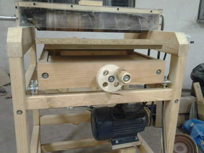

Dzisiaj chwilkę podłubałem sobie w garażu. Dorobiłem łoże do mojej przystawki. Radiusowanie to teraz moment :-) Cieszę się tym bardziej, że czas już zrobię hebanowę podstrunnicę do mojego basiku - i bardzo się bałem zepsuę materiał klockiem... :-)
Re: Szlifierka bębnowa - twórczołę shopiKa

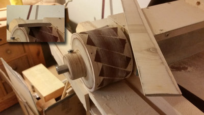

Dołóż grzebieł lub inny rodzaj docisku na wejłciu i wyjłciu, a zapobiegniesz drganiom podstrunnicy w czasie szlifowania.
Nie widzę też prowadnicy, ale sądzę, że będzie.
Fajnie wymyłliłeł te paski łcierne. 5+

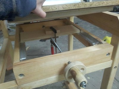

Blat z mechanizmem to u mnie samodzielny moduł. Zawieszony jest na 4 łrubach, co umożliwia dokładnę regulację. Jest bardzo stabilnie i się nic nie ugina.
Problem mam jeszcze z przystawkę (z boku). Bo tam mało miejsca jest i właśnie tam trzeba jakił mechanizm podnoszenia zainstalowaę. Choęby jakił klin ruchomy. Pojedyncza łruba coś nie bardzo.

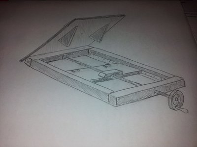

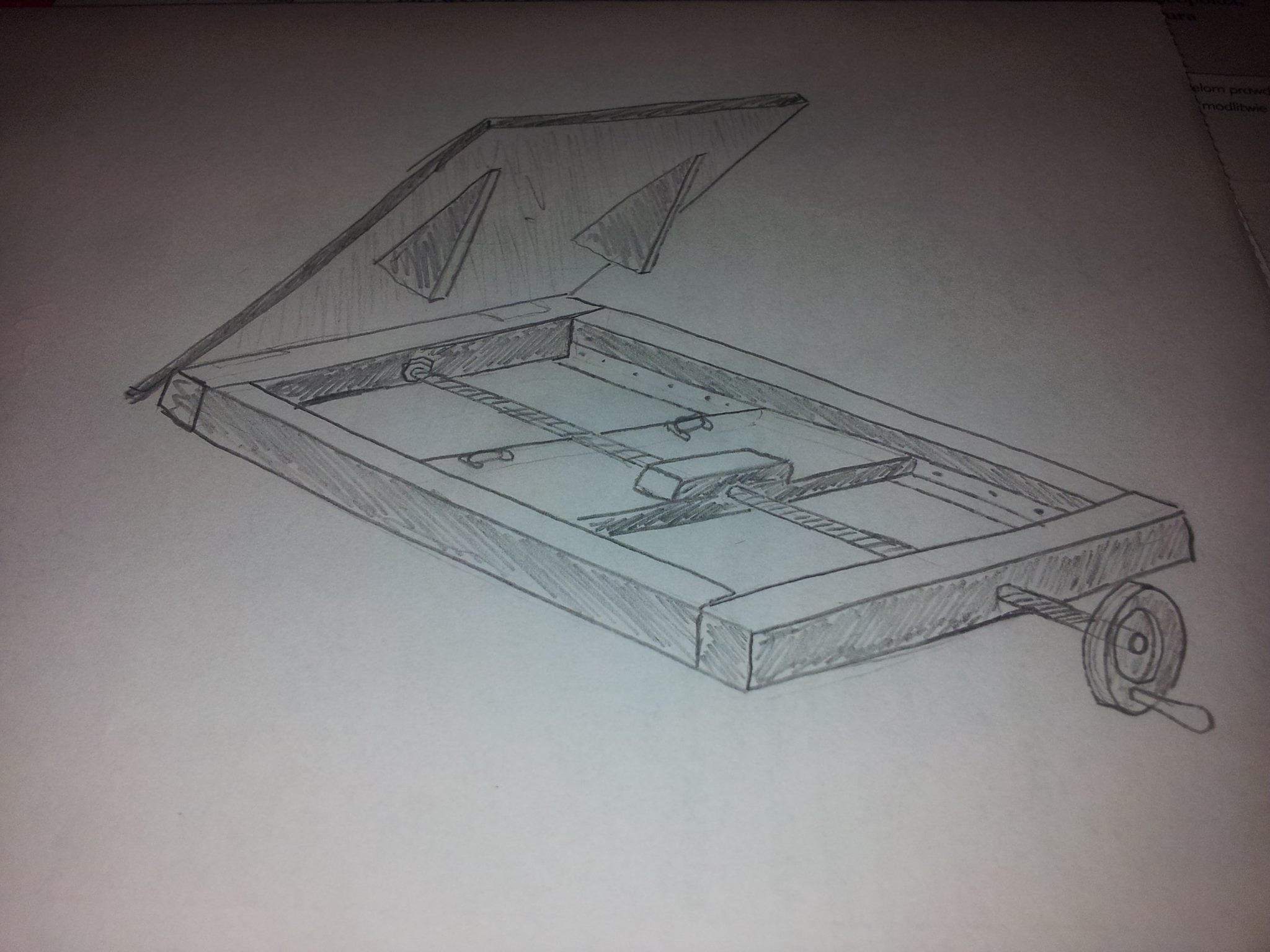

Na ostatnim zdjęciu widaę mój profesjonalny projekt - tak to u mnie działa. Zaraz za korbę jest jeszcze taki wichajster z nakrętkę. Pozwala zakontrowaę łrubę z korbę i wtedy nic się nie opuszcza. Czyli nastawiam grubołę i kontruję. Działa sprawnie. No i wiem wiem... brak jeszcze osłon...
Tu jeszcze bez klinów podnoszących.

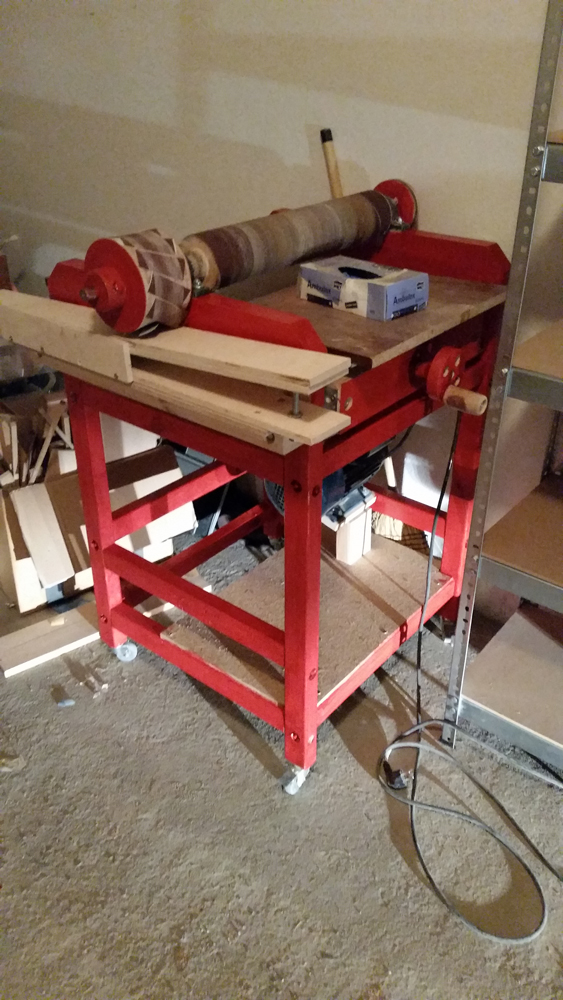

Masz ty czym oddychac podczas szlifowania człowieku?? ;-)
P
Spoko. Na zdjęciach z pierwszej strony widaę osłonę bębna głównego. Tam podłęczam odkurzacz warsztatowy i jest luksus. Bęben boczny to jeszcze VIP. Najpierw opanowaę muszę łoże, dalej prowadnice, a na kołcu będzie i osłona. No i osłona paska.

Jaki masz zakres ruchu wózka? I jakie kęty/położenie klinów?
Jutro sprawdzę. Kęt coś około 30 stopni. Wózek przynajmniej 50cm jedzie. Ale sprawdzę to napiszę.

Wydaje mi się, że rozwięzanie, które zastosował shopik też jest ok. Proste, tanie. Prowadnice muszę mieę idealnie spasowane elementy, do których będę przykręcone, muszę byę równoległe, itp.. a wózek, który łlizga się po kętownikach - byle nie miał za ciasno.
Dokładnie. Jełli kliny są prosto, to wózek automatycznie przez rozkład sił ustawia się równolegle. Tu naprawdę nie trzeba nic więcej.
