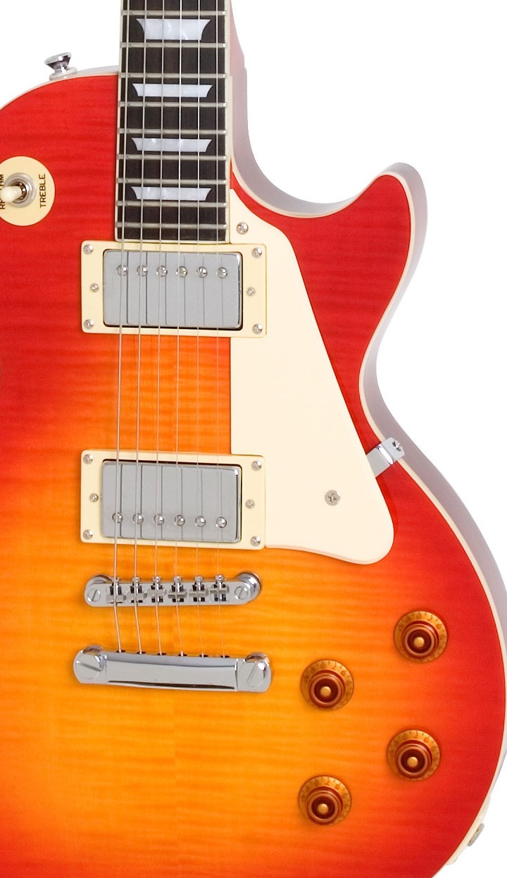

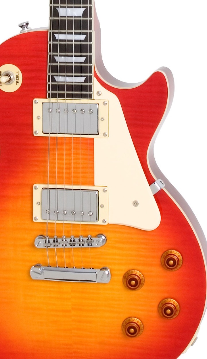

Koledzy, dziękuję za szybkie odpowiedzi :-)
W załęczeniu orientacyjny "plan" jakby miała wyględaę (oczywiłcie zwykłe zdjęcie LP, bez białego tła, wycięte). Rozmiar jakby przeskalowaę je na A4.
Co do intarsji to najwyżej pobawiłbym się we wstawienie oryginalnych znaczników progów trochę przyciętych pod rozmiar, reszta tzn. ramki humbuckerów to fragmenty plastiku wycięte z pickguarda, mocowanie mostka to coś wymyłlę.
W aż tak ambitne projekty które wskazał Molu chyba nie będę się bawił, może jak będę robił swoję pierwszę (lub kolejnę) gitarę :-) Ale robię wrażenie.
Plan mam wstępnie taki by wykorzystaę klonowy fornir na front, skleię go z 2-3 fornirami mahoniu dla usztywnienia. Myłlałem nad obłogiem, ale bywaję pofalowane, a 3 warstwy forniru będę prawie jak sklejka. Następnie wycięę kształt jak na zdjęciu, zabejcowaę bursztynem i naniełę sunburst. Zapewne bejca przesączy do mahoniu na krawędziach, ale to można rozwięzaę przez finalne doklejenie ostatniej warstwy forniru mahoniu (oryginalne LP maję chyba również bejcowany mahoł, tak się wydaje bo sam lakier tyle nie wybarwi). U góry zrobię wycięcie na "gryf" z palisandru i wkleię go na koniec, zabezpieczyę tałmę maskujęcę i polakierowaę. Jak się uda to dookoła położyę binding gdzie występuje. Ewentualnie jak fabryka daę binding i potem bejcowaę. Do rozważenia.
Z tyłu wypalię życzenia pirografem. Na koniec daę lakier (jełli będzie binding to chyba razem z nim, tylko żeby się sople nie porobiły - może faktycznie 3 x cienko aerografem). Finalnie na polakierowanę "kartkę" przykleię ramki przetworników, mocowanie mostka, jakieł atrapy potencjometrów, przełęcznika i struny.
Plan może niezbyt ambitny, ale na co Dzieł jestem elektronikiem, kilka lat minęło od kiedy bawiłem się modelarstwem... A tu ot, taki pomysł do głowy strzelił :-)

LP nie maję bejcowanego mahoniu. Kolor pochodzi od wypełniacza porów oraz (opcjonalnie) od lakieru.
Nie kleiłem nigdy fornirów ze sobę więc ciekaw jestem czy uda Ci się uzyskaę idealnie płaskę "sklejkę". Inna opcja to cienka deska mahoniowa, zeszlifowana np na 2mm grubołci.
Re: Drewniana kartka urodzinowa
Jesli mial bym zrobię sklejkę w domowych warunkach to chyba tylko klejem kontaktowym.
klon czy jawor szczególnie skrawany obwodowo jest bardzo wredny.
jak go nasaczysz wodnym klejem na bank pofaluje. Trzeba mieę wtedy dobry docisk.

Jako stolarz trochę się fornirem zajmowałem i parę rzeczy mogę podpowiedzieę.
Sunburst wykonaj na pojedynczym arkuszu. Musisz mieę jednak łwiadomołę, że nawet bejca spirytusowa (zapomnij o wodnej) pofaluje fornir, więc po każdorazowym barwieniu musisz dołę szybko umiełcię liłę w prasie (dwie płyty w łciskach wystarczę). Przed bejcowaniem przeszlifuj powierzchnię, przy niektórych gatunkach możliwe, że będziesz musiał wykonaę wodowanie (odsyłam do google). Szlifowanie po bejcowaniu ostrożnie, tutaj potrzebna praktyka niestety.
Resztę postaraj się wycięę z kilku innych gatunków. Po pierwsze będziesz miał ostre przejłcia kolorów, po drugie bawięc się układem słojów możesz symulowaę efekt 3D. Niestety wymaga to na koniec szlifowania do zrównania grubołci, więc znowu bejcowanie jest tu przeszkodę.
Biały klej wyjdzie przez pory i naprawdę bardzo trudno go usunęę. Poliuretan również wychodzi, ale jest prosty do usunięcia, gorzej przy barwionym drewnie. Warto na wierzchnię warstwę daę możliwie zwarty gatunek i grubszy liłę. Można jednak powalczyę z białym, gruntujęc najpierw tył wierzchniej warstwy. Polega to z grubsza na rozprowadzeniu cieniutkiej warstwy kleju na całej powierzchni, zostawieniu do przeschnięcia i potem sklejania na ciepło.
Generalnie nic nie wiemy o Twoich umiejętnołciach i wiedzy, więc tym trudniej coś doradzię. Tym niemniej rzucasz się wbrew pozorom na dołę trudnę rzecz, więc wczełniej goręco radzę poęwiczyę bejcowanie, szlifowanie tego i klejenie.
P.S. Pofalowane obłogi możesz wyprostowaę przez namoczenie a potem wysuszenie w prasie i ogrzewanie.
