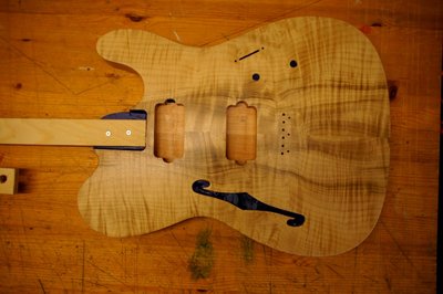

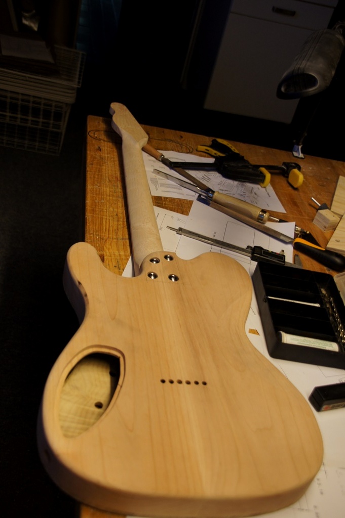

Nie daję tulei bo i po co, nie ma problemu z przewlekaniem strun, tymczasem tele nabiera kształtu :)

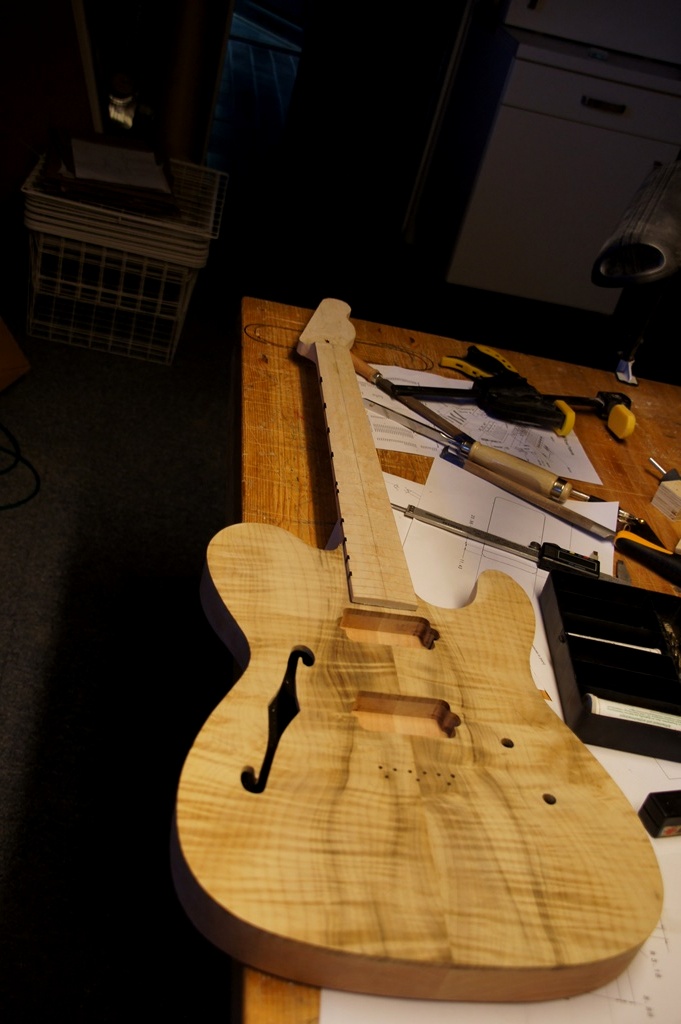

Strasznie podoba mi się ten top z mirtu w tele. O wiele bardziej efektowny niż oklepany klon. Skęd takie cudo dorwałeł?
Piotrek_Violin
Posty: 320
Lokalizacja: Oslo
Re: Strat i tele hollow :-)
mtness pisze:Strasznie podoba mi się ten top z mirtu w tele. O wiele bardziej efektowny niż oklepany klon. Skęd takie cudo dorwałeł?
Dostałem w lmii o tu http://www.lmii.com/products/mostly-woo ... ong-figure

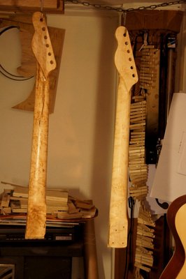

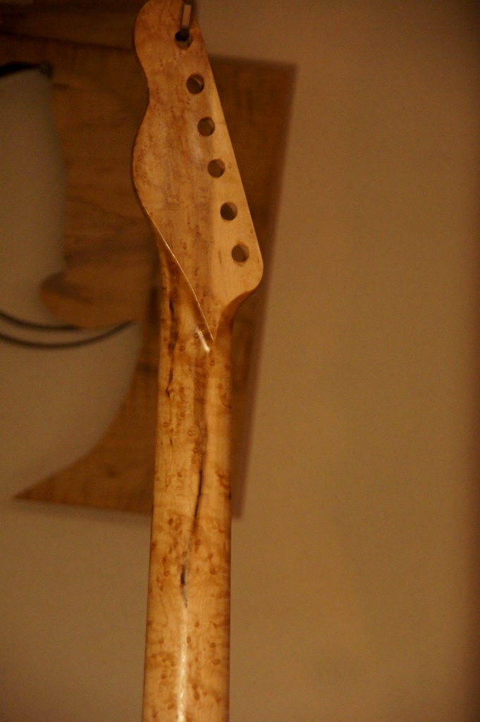

Szyjki w pierwszym oleju ;)
nono:) ładne. Ciekawy profil gryfu. Widzę dwie główki tele - a strat?
Piotrek_Violin
Posty: 320
Lokalizacja: Oslo
do strata leci główka tele jak w poprzedniej zielono-niebieskiej, profile asymetryczne jak w praktycznie wszystkich moich gitarach
rozumiem. Grałem na tego typu gryfie - jest nietypowo i ciekawie.

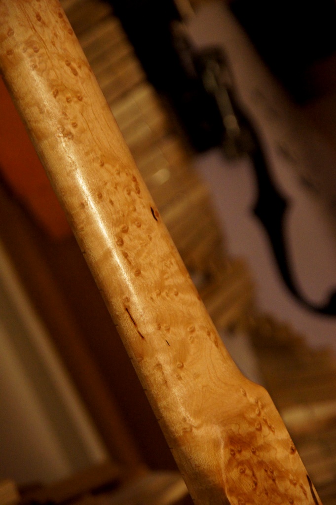

Powiedz, oba gryfy są z jednej deski czy z rożnych? Lewy jest taki ładnie przyciemniony, drugi jasny. Podstrunnice z czego robisz?
Piotrek_Violin
Posty: 320
Lokalizacja: Oslo
Co do asymetrycznej szyjki to ja gdy pierwszy raz takę zrobiłem byłem bardzo pozytywnie zaskoczony wygodę, dlatego większołę szyjek robię asymetrycznych. Oba gryfy są z innych desek, co do ciemniejszej na poczętku nie miałem przekonania, ale teraz po olejowaniu zbieram zęby z podłogi.. Piękny rysunek! Ciemniejsza szyjka idzie do strata - 24 progi ;) Podstrunnice są zrobione z tego samego kawałka co gryf, tzn klocki na gryf kupiłem na tyle szerokie że na upartego by 2 szyjki wyszły z jednego klocka, ale że uparty nie jestem to zrobiłem jednę szyjkę i 2 podstrunnice z jednego klocka, więc obie szyjki maję podstrunnicę z tego samego klocka z którego zostały wykonane :) Jutro Na korpusy leci już lakier a na gryfy nabijam progi tytanowe, szerokołę 2.8mm wysokołę 1.5 ;)

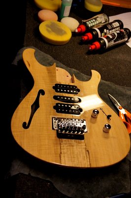

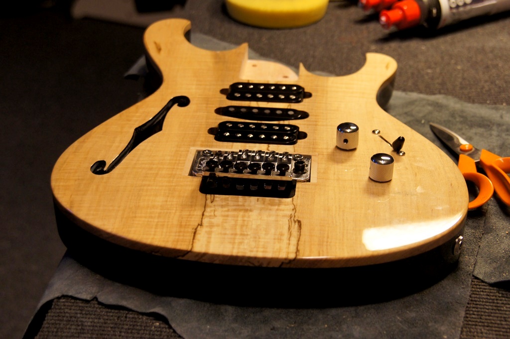

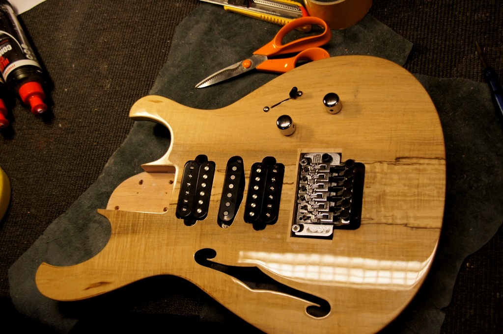

Strat się składa :) Do poprawki lecę gębki pod przetwornikami :mrgreen:
ładnie błyska :)
Ale po mojemu aż się prosi o drugiego "efa". Np w miejscu przełęcznika, a przełęcznik zrobię innego typu, pomiędzy potencjometrami.
pomiędzy nie, jak już to za.. no ale teraz to "po ptokach" ;)
Mam takie samo zdanie jak molu. Reszta bez opinii.
Piotrek_Violin
Posty: 320
Lokalizacja: Oslo
No w sumie .. bylo by, ale teraz to juz jak piniu napisal :-)
