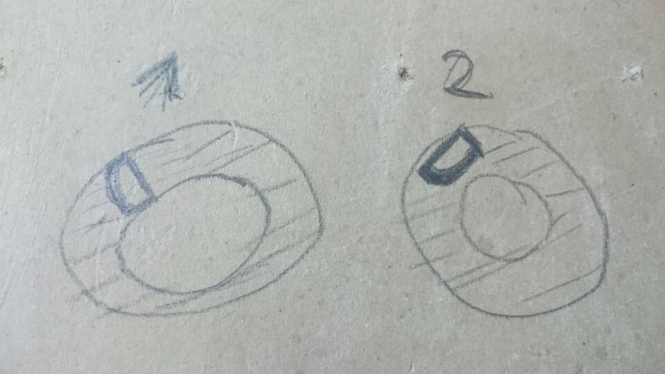

Otóż zaczęłem dłułbaę to siodełko, tylko mam pytanie do Was, według którego schematu je robię?
Re: Oprawianie kołci na siodełka.
bez znaczenia - potraktuj kołę jako materiał izotropowy;)
Patrz na rozmiary kołci, żeby z jednej wycięę jak najwięcej jak najładniejszych siodełek i podstawków.
