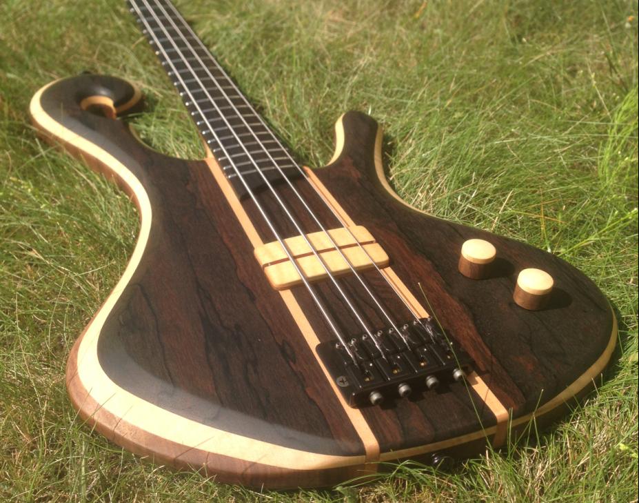

Zacznę od przywitania się.
Nazywam się Paweł, jestem studentem, gram trochę na basie.
Pewnego dnia wpadłem na pomysł zbudowania własnego instrumentu, jednak musiałem nabyę trochę wiedzy teoretycznej i tak trafiłem na to forum. Przeczytałem wiele tematów i zakupiłem odpowiednie materiały do budowy pierwszego basu.
Aczkolwiek nie ten dzisiaj chcę wam pokazaę, gdyż był to instrument obleczony pewnymi niedoskonałołciami, wszak się na nim wielu rzeczy uczyłem od podstaw. Choę jest używalny i na nim czasem gram.
Pod koniec tworzenia pierwszego basu czułem niedosyt, że jednak potrafię wykonaę dokładniej, z większę precyzję a także ciekawiej.
Po jakimł czasie znów zainwestowałem w materiały.
Zainspirowały mnie basy Carla Thompsona.
Drewno które użyłem to (wg ilołci): Orzech amerykałski, klon falisty, ziricote, klon, heban, i wstawki mahoniowe.
Pasywna elektronika z jednym humbuckerem. Progi stalowe. Klucze Gotoh. Mostek Schaller 2000.
Wykołczony do połysku i potraktowany olejem tungowym.

Podoba mi się! Kształt deski, kolorystyka... bardzo ładnie to wszystko ze sobę się komponuje. Dostaniemy jakieł zdjęcia z wykonania?
Ps. Powitanie powinno byę jako pierwszy post w odpowiednim dziale.

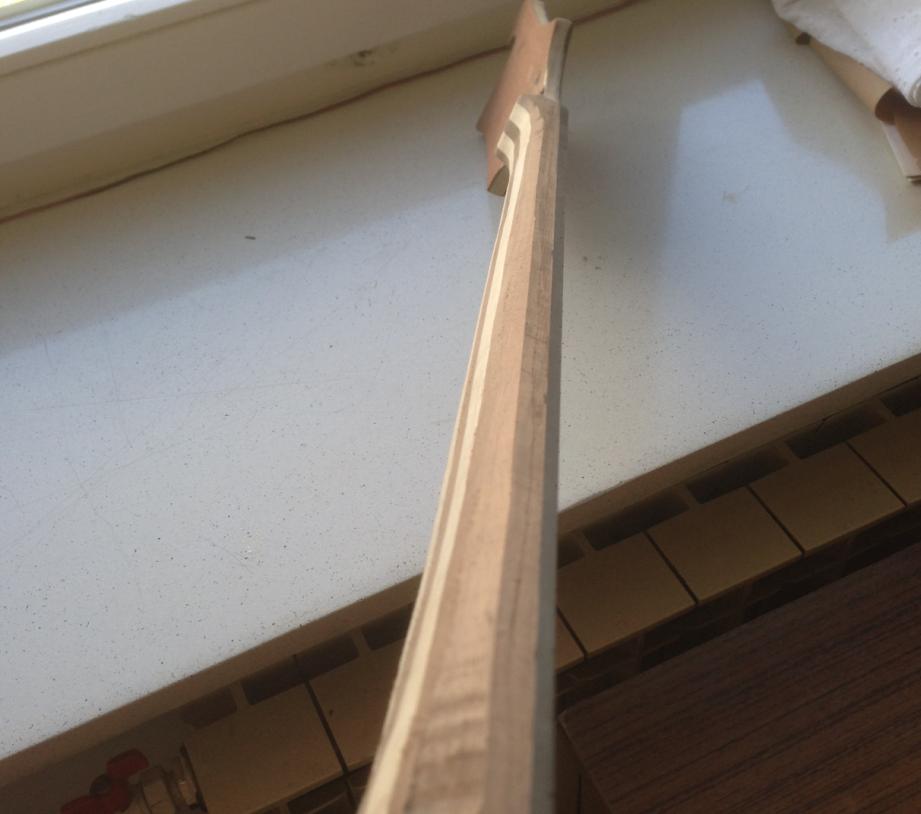

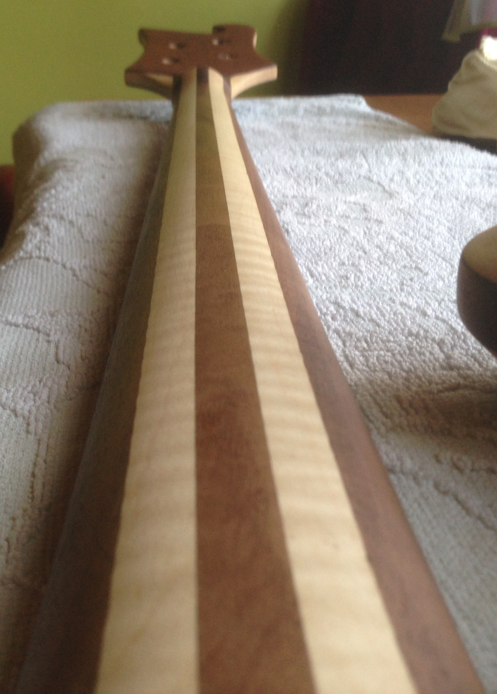

Oczywiłcie mam wszelkie zdjęcia z poszczególnych etapów budowy.
Mogę coś wrzucię.
Z ciekawostek jeszcze dodam że gryf jest wzmacniany włóknem węglowym, pomyłlałem że nie zaszkodzi także go daę na główkę, więc jest tam ukryty pod warstwę ziricote.
Mogę coś wrzucię.

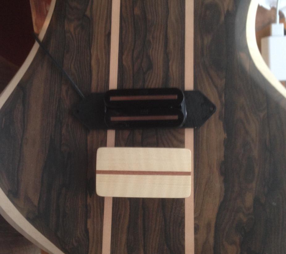

Główka , to pewnie Rickenbacker? a reszta, to też taka trochę wariacja n/t. ricka.
Powinna nieęšłle "gadaę", ale dobrze by było poeksperymentowaę z przetwornikami.
A propos przetwornika, jak ustalałeł jego usytuowanie , bo tu może się kryę wiele możliwołci brzmieniowych.

Główka rzeczywiłcie zaczerpnięta z Ricka, aczkolwiek luęšłno i jest inne rozmieszczenie kluczy.
Zał szerokołę siodełka jest taka jak w Jazz Basie, po czym gryf nie rozszerza się tak bardzo i ma 60mm na 24 progu. Z tego powodu że rozstaw strun wynosi 17,5mm.
Jako że robiłem tę basówkę dla siebie starałem się stosowaę cechy instrumentów z którymi miałem stycznołę i na których grało mi się po prostu dobrze.
