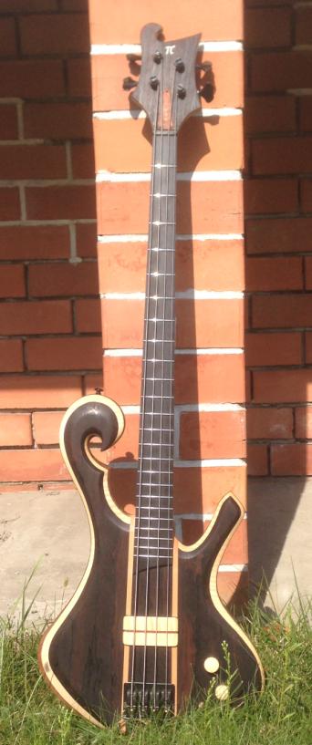

Dzieł dobry!
Zacznę od przywitania się.

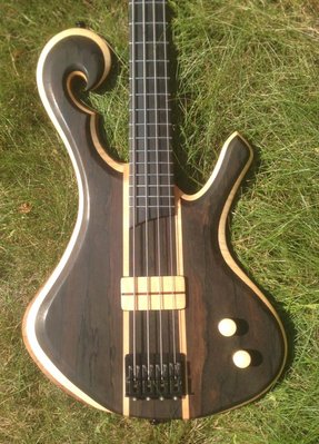

Nazywam się Paweł, jestem studentem, gram trochę na basie.
Pewnego dnia wpadłem na pomysł zbudowania własnego instrumentu, jednak musiałem nabyę trochę wiedzy teoretycznej i tak trafiłem na to forum. Przeczytałem wiele tematów i zakupiłem odpowiednie materiały do budowy pierwszego basu.
Aczkolwiek nie ten dzisiaj chcę wam pokazaę, gdyż był to instrument obleczony pewnymi niedoskonałołciami, wszak się na nim wielu rzeczy uczyłem od podstaw. Choę jest używalny i na nim czasem gram.
Pod koniec tworzenia pierwszego basu czułem niedosyt, że jednak potrafię wykonaę dokładniej, z większę precyzję a także ciekawiej.
Po jakimł czasie znów zainwestowałem w materiały.
Zainspirowały mnie basy Carla Thompsona.
Drewno które użyłem to (wg ilołci): Orzech amerykałski, klon falisty, ziricote, klon, heban, i wstawki mahoniowe.
Pasywna elektronika z jednym humbuckerem. Progi stalowe. Klucze Gotoh. Mostek Schaller 2000.
Wykołczony do połysku i potraktowany olejem tungowym.

Czapka z głowy:) Maestro!

Podoba mi się! Kształt deski, kolorystyka... bardzo ładnie to wszystko ze sobę się komponuje. Dostaniemy jakieł zdjęcia z wykonania?
Ps. Powitanie powinno byę jako pierwszy post w odpowiednim dziale.

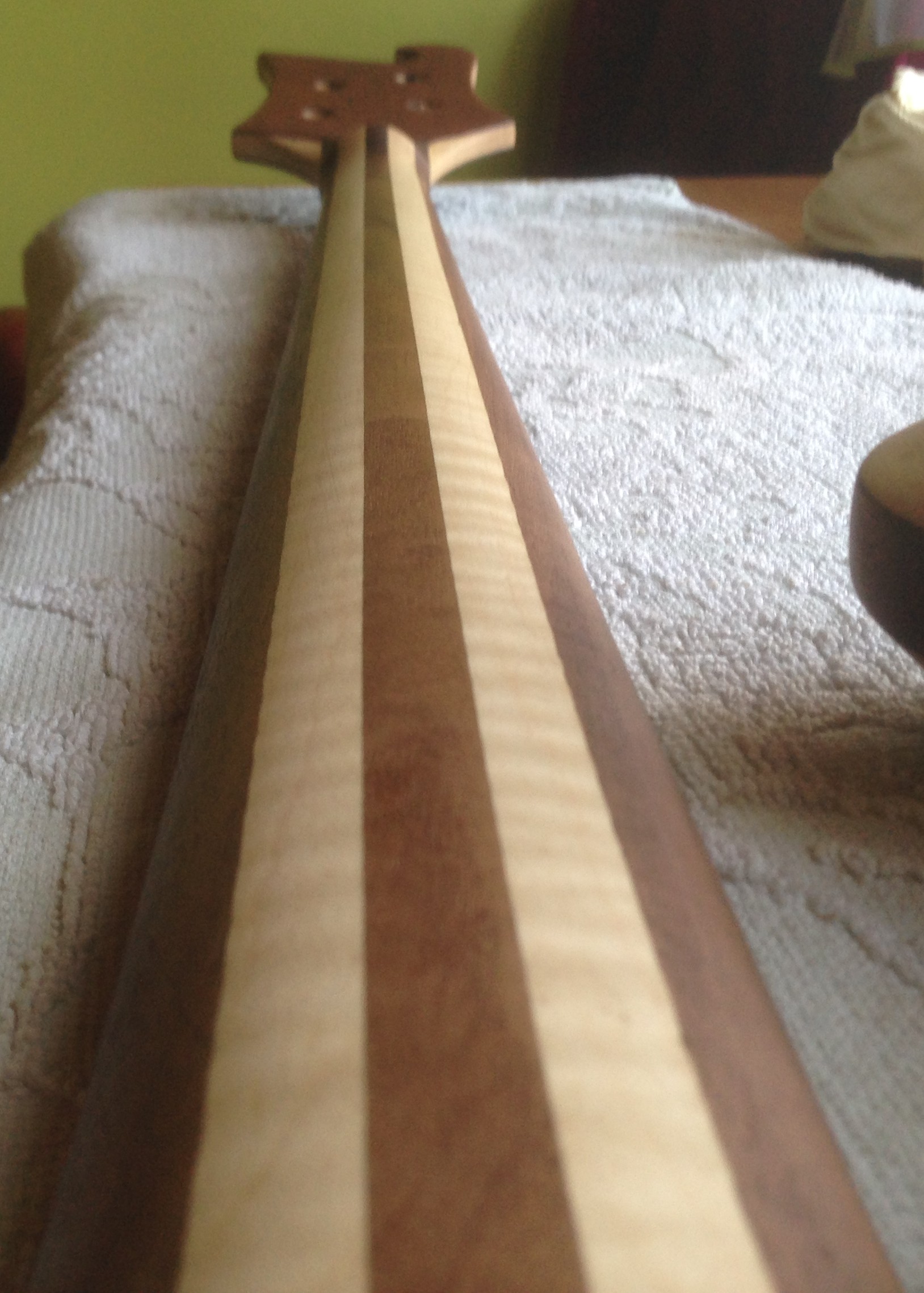

Z ciekawostek jeszcze dodam że gryf jest wzmacniany włóknem węglowym, pomyłlałem że nie zaszkodzi także go daę na główkę, więc jest tam ukryty pod warstwę ziricote.

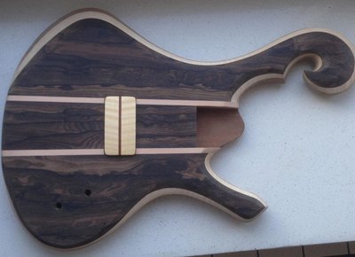

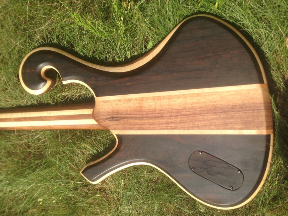

Podczas budowy pierwszego basu nie wyszła mi idealnie kieszeń gryfu, więc w tym przypadku nie musiałem jej frezować, a uzyskałem ją poprzez odpowiednią konstrukcję korpusu. Jak widać paski klonu nie są równoległe.

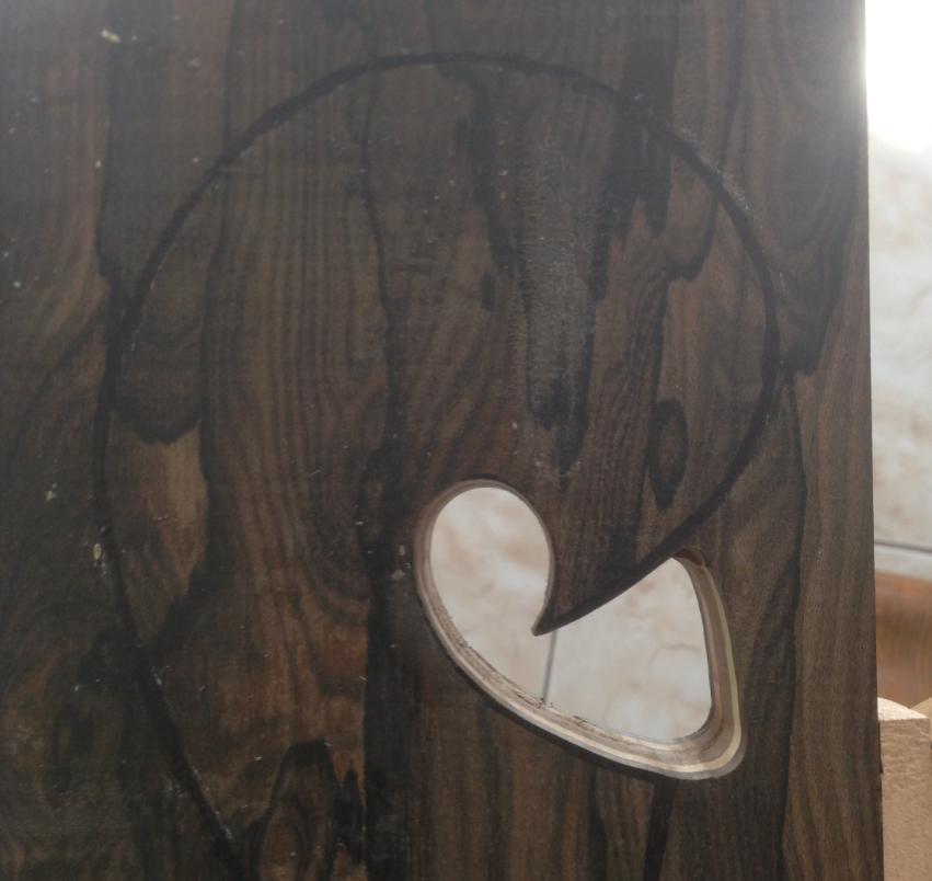

Tą część korpusu frezowałem od ręki, dalej wyciąłem piłą taśmową.

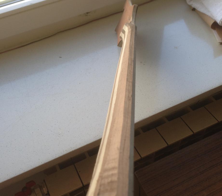

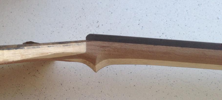

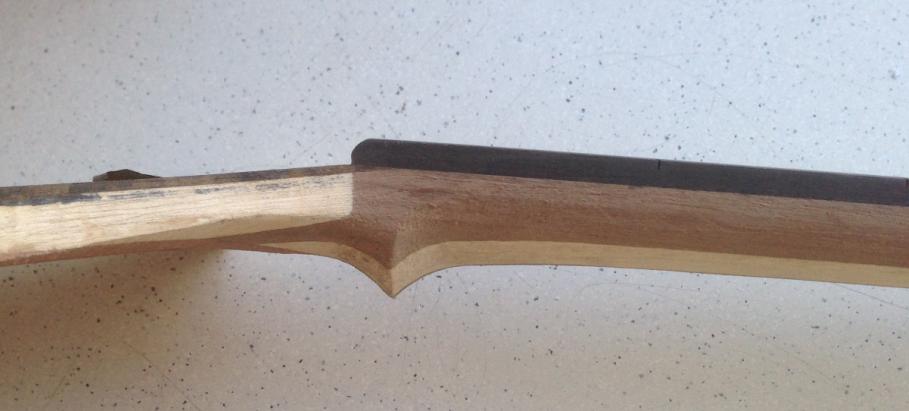

Jako że najczęstszym miejscem złamania gryfu jest siodełko i okolice, zrobiłem taki "języczek".
Początek obróbki gryfu zacząłem od zebrania materiału frezem skośnym 45*. Widać także że z tyłu główki jest warstwa forniru mahoniowego.

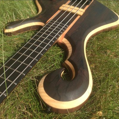

No piękny guitar :D Tylko główka mnie nieco razi ale wykonanie super. Naprawdę wejłcie smoka jak Darek napisał :)
Re: Bas na powitanie.
Ciekawie kolorystycznie, chociaż nie są to moje klimaty.
Główka , to pewnie Rickenbacker? a reszta, to też taka trochę wariacja n/t. ricka. ;-)
Powinna nieęšłle "gadaę", ale dobrze by było poeksperymentowaę z przetwornikami.
A propos przetwornika, jak ustalałeł jego usytuowanie , bo tu może się kryę wiele możliwołci brzmieniowych.

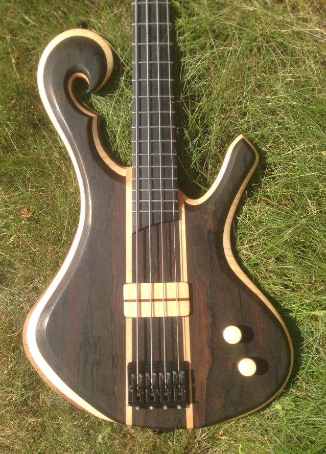

Główka rzeczywiłcie zaczerpnięta z Ricka, aczkolwiek luęšłno i jest inne rozmieszczenie kluczy.
Zał szerokołę siodełka jest taka jak w Jazz Basie, po czym gryf nie rozszerza się tak bardzo i ma 60mm na 24 progu. Z tego powodu że rozstaw strun wynosi 17,5mm.
Jako że robiłem tę basówkę dla siebie starałem się stosowaę cechy instrumentów z którymi miałem stycznołę i na których grało mi się po prostu dobrze.
Umiejscowienie (mniej więcej) i sam pickup jest odpowiednikiem takiego jak mostkowy w Ricku. Uciąłem uszy i zamknąłem w drewnianą puszkę.
