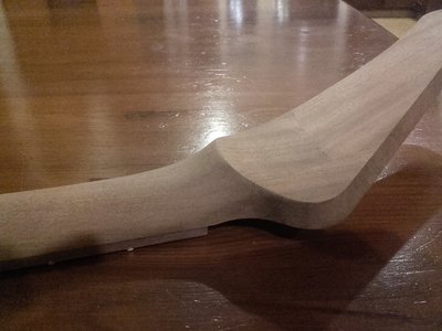

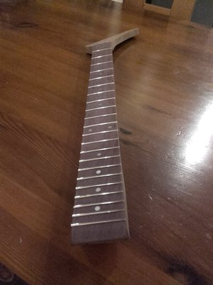

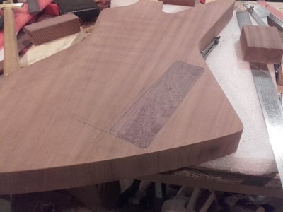

I tak oto w tej galerii przedstawiam mój obecny projekt.
Wiosło robione na zamówienie znajomego wg, jego specyfikacji.
Inspiracja Gibson Explorer '58. Wiosło leworęczne z odwróconym hokejem.
Korpus - Mahoł 2 częłciowy
Gryf - Mahoł 1 "bolt-on" częłciowy z odchylonę główkę
Podstrunnica - Amarant
Progi - Dunlop 6110
Przystawki - Entwistle HVX i HV58
Mostek - Gotoh ToM
Klucze - Framus
Wykończenie lakier bezbarwny. Jeszcze się zastanawiam nad wyborem marki, jednak jakby ktoł mógł mi polecię sprawdzony lakier i wypełniacz do porów (poza produktami nitro, bo mam ograniczone pole smrodzenia), będę niezmiernie wdzięczny
Pozdrawiam Wszystkich forumowiczów i kontynuuję nadrabianie braków na forum
 wykończenie pierwotnie planowany był lakier ale klient do oleju zaczyna się jednak przekonywaę
