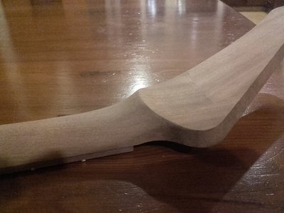

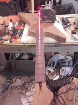

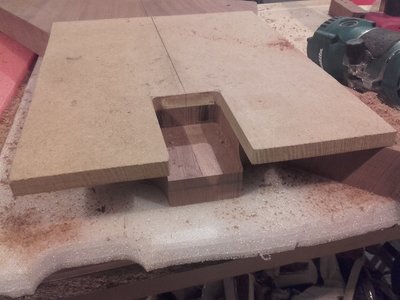

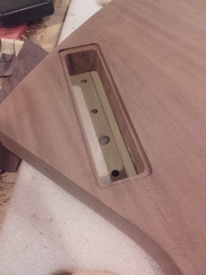

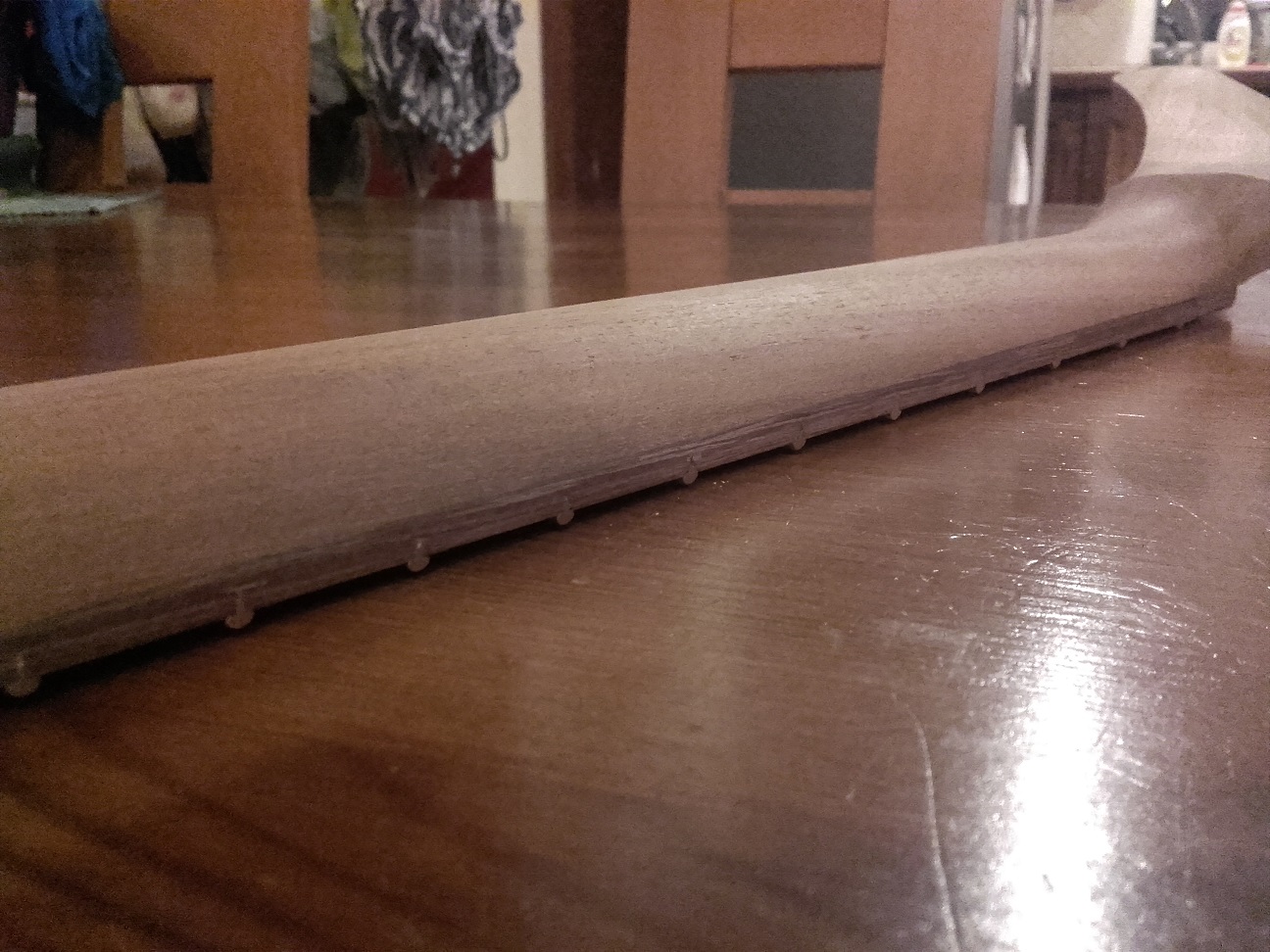

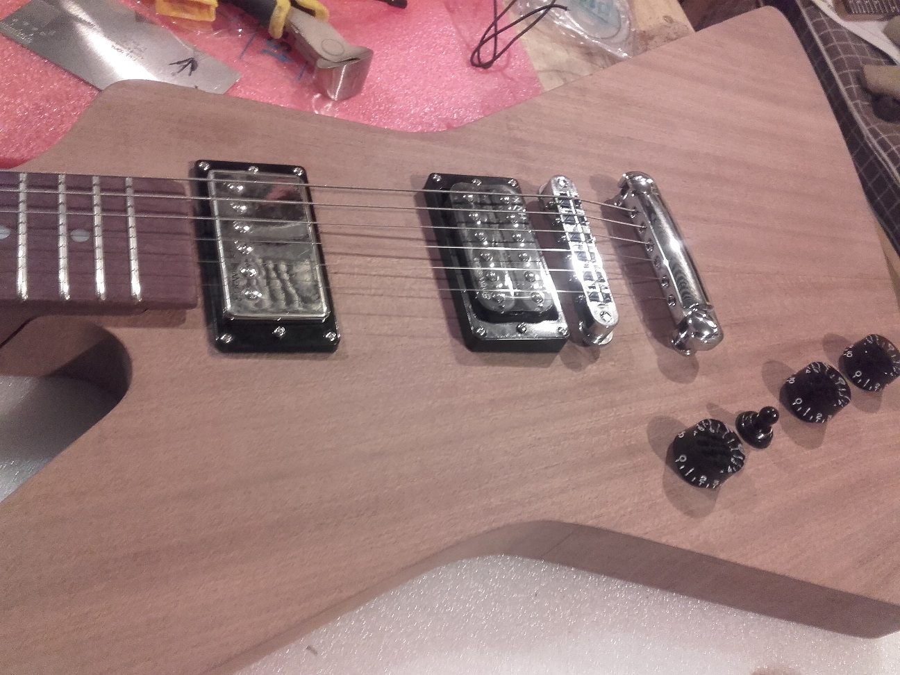

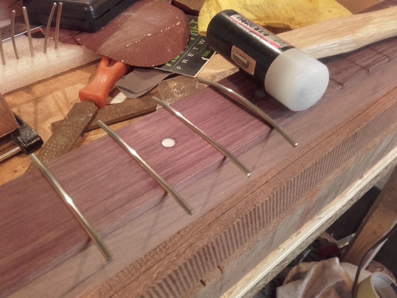

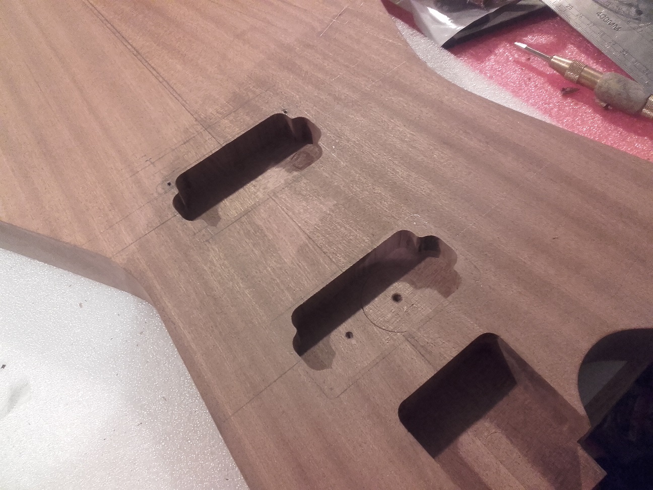

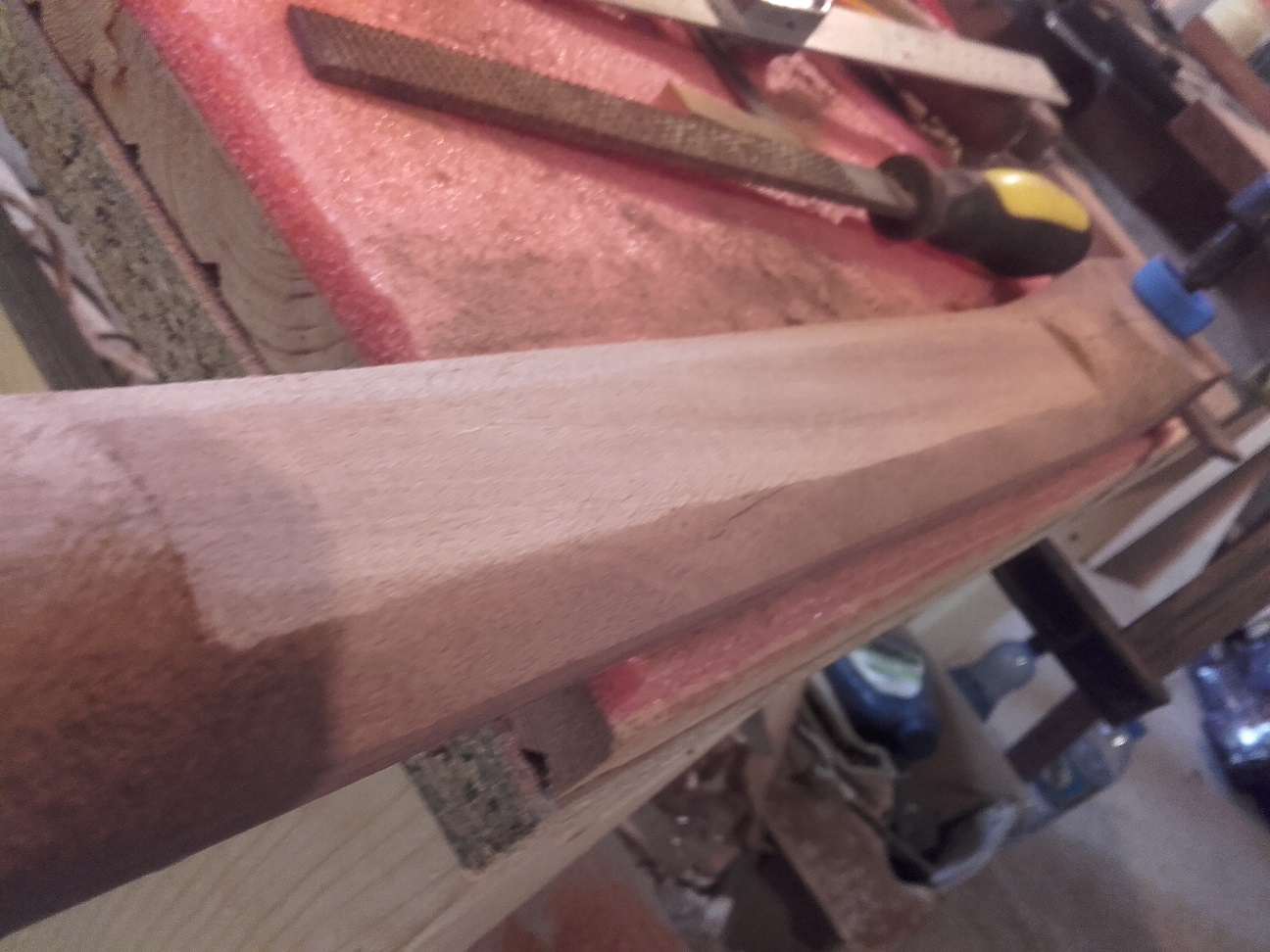

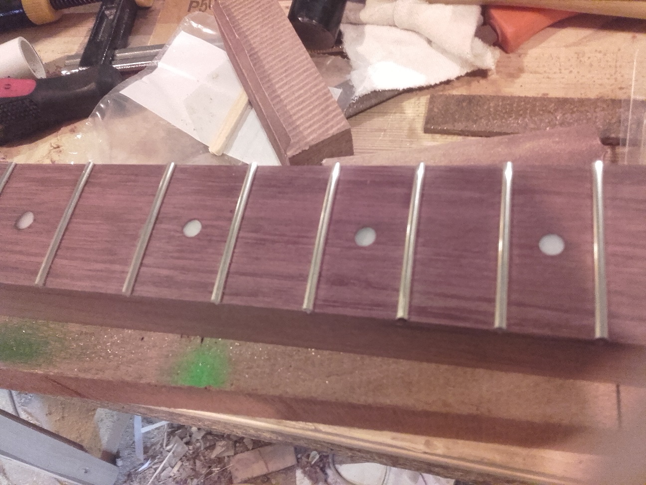

No dobra wracam po kolejnej przerwie ;) Prace były intensywne, żeby dostarczyę wiosło przed kołcem listopada na testy przed ostatecznym wykałczaniem i lakierowaniem.
Zgodnie z Twoję prołbę molu wstawiam kilka fotek w wętku. Jakby komu było mało to link z pierwszego posta jest aktualny.

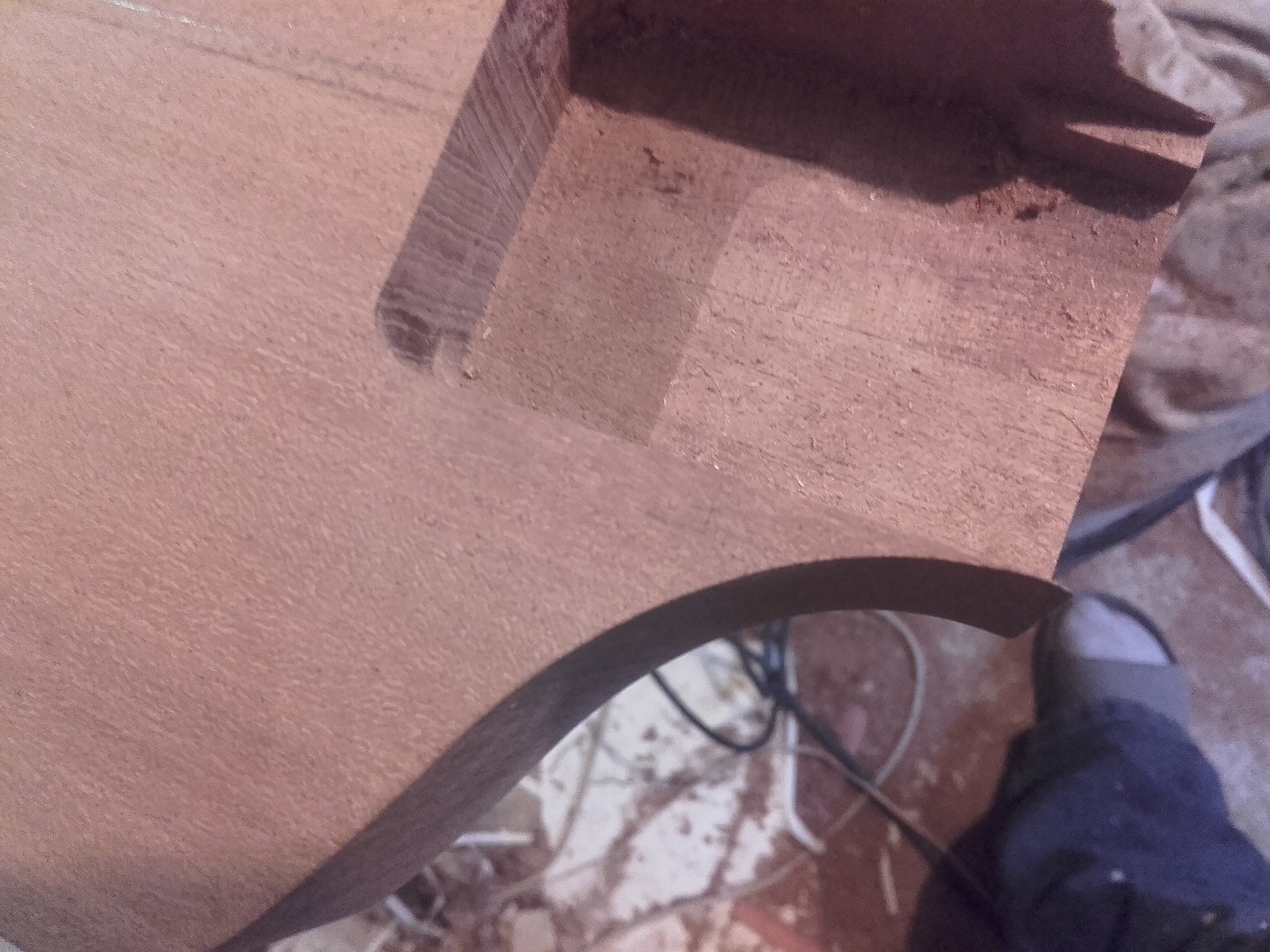

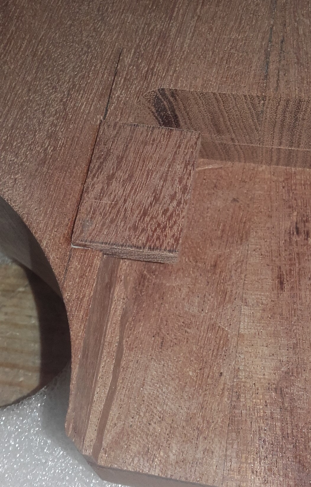

Po drodze widaę małę "plombę" na krawędzi kieszeni gryfu. Miałem wypadek z frezarkę, która szarpnęła i wyrwała kawałek drewna. Szczęłliwie, póęšłniej musiałem odchudzię cały korpus o 5mm od góry i łlad po awarii zaginęł ;) Po odchudzaniu musiałem natomiast wzmocnię kieszeł na całę elektrykę bo się ciut za cienko zrobiło i obawiałem się uszkodzeł podczas użytkowania. Jako wzmocnienie użyłem sklejki lotniczej 1mm.

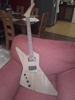

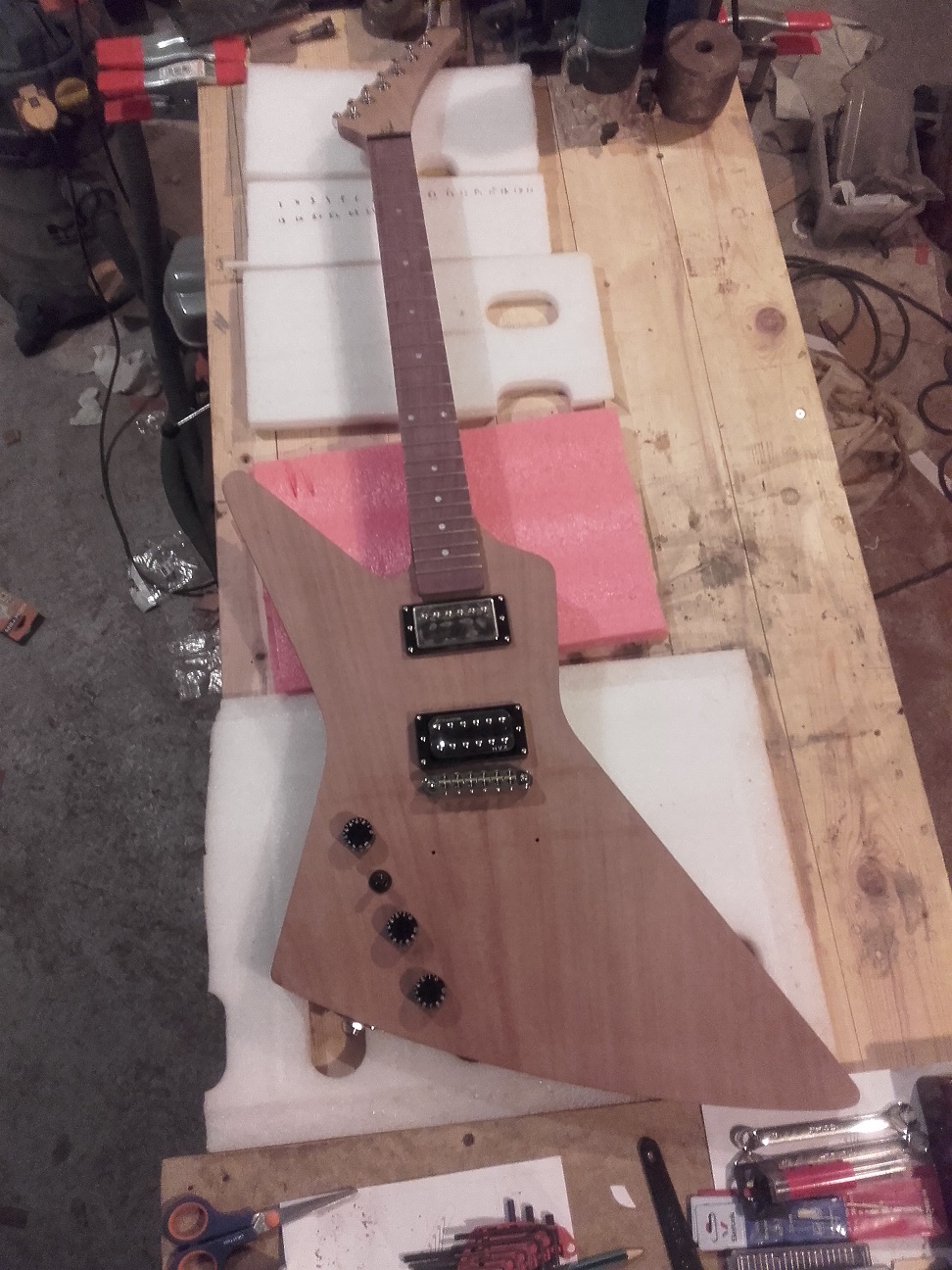

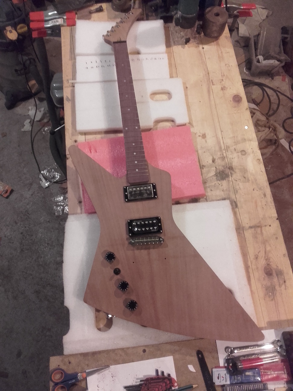

ajajaj.. wszystko na odwrót :) Ależ dziwnie się oględa lewego explorera.
jaki finisz będzie?
tomasszz
Posty: 321
Lokalizacja: CiechanĂłw
Re: Luęšłna wariacja na temat Explorera
Nawet nie wiesz jak mi trudno było się przestawię podczas pracy co chwilę sprawdzałem czy dobrze robię ;) a i tak potencjometry w drugę stronę się kręcę Obrazek wykończenie pierwotnie planowany był lakier ale klient do oleju zaczyna się jednak przekonywaę ;)

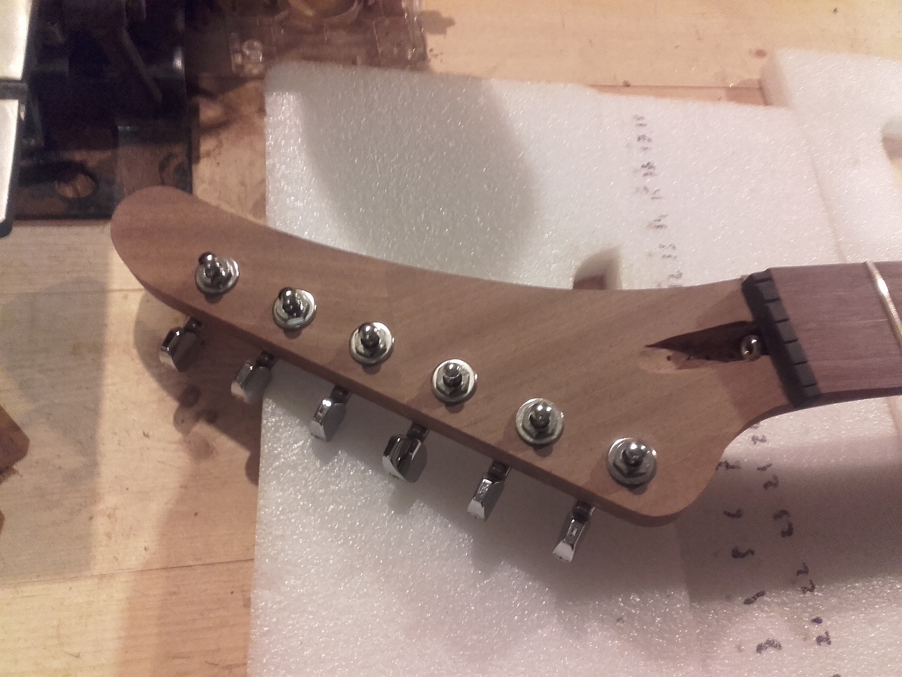

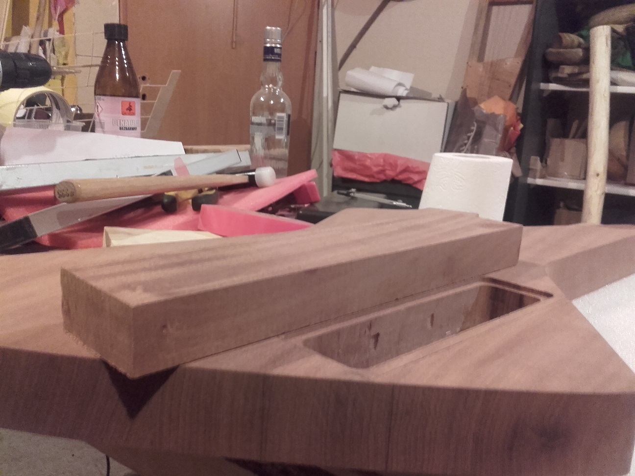

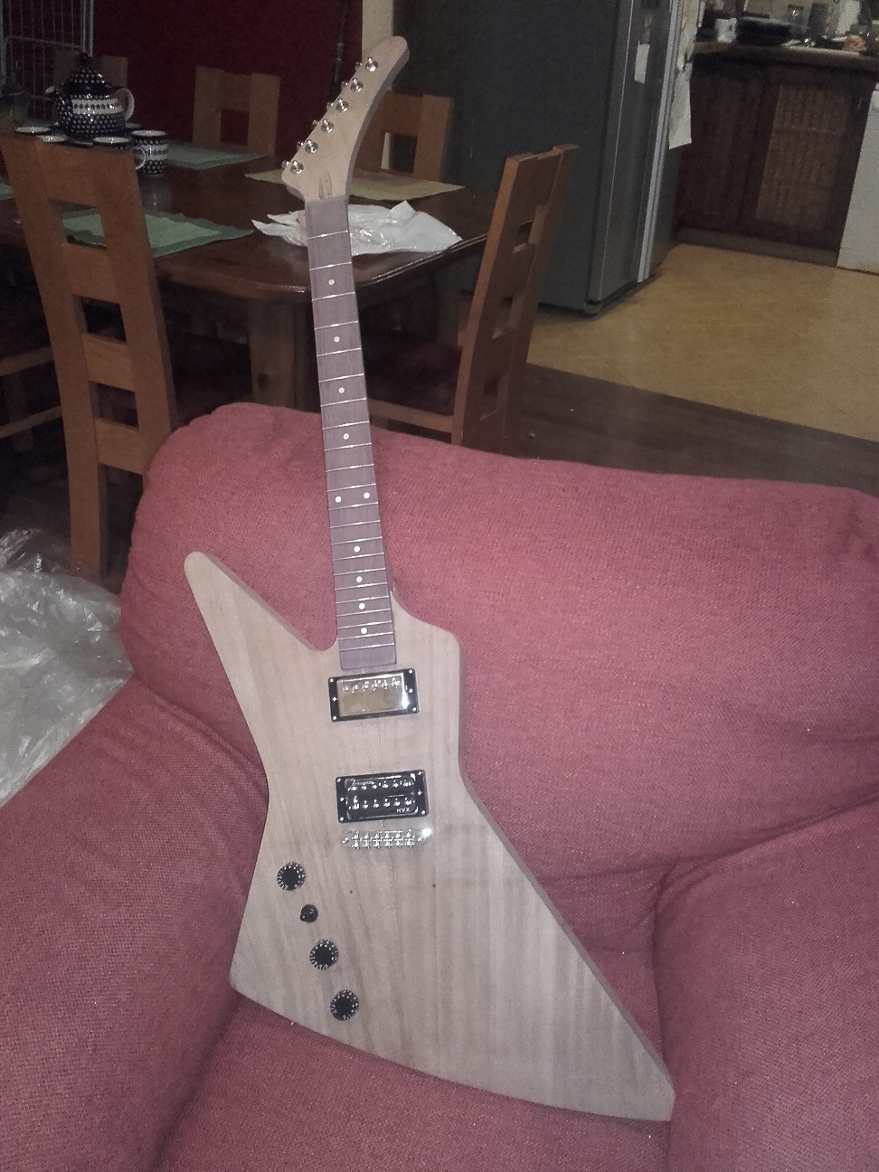

Siodełko jest węższe niż podstrunnica, czy lekko się przesunęło i taki kęt zdjęcia?
Jak w oleju to jakiego użyjesz do wykołczenia?
tomasszz
Posty: 321
Wiem o które zdjęcie pytasz i tam akurat siodełko było położone tak po prostu i się przesunęło nieco. Po poprawnym zainstalowaniu różnica jest max 0,5mm w szerokołci. Co do oleju to się cały czas zastanawiam. Nie ukrywam, że goni mnie czas i chcę tę kwestię w miarę rozsądnie rozwięzaę. Myłlę nad Rustins Danish Oil.
Chyba, że polecacie coś innego :)
