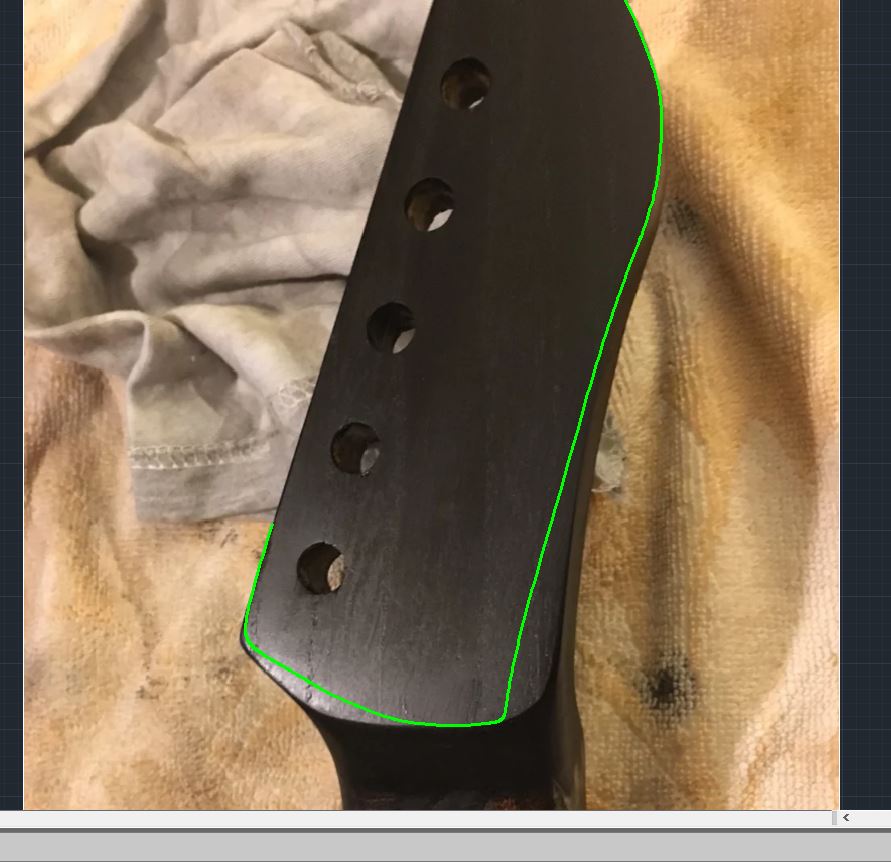

Re: 2x tele 7string/reverse head
Fryta - zrób coś z tę główkę z tyłu bo wyględa to jak ociosane:( Jaki to jest profil gryfu? U? Teległówki już nie będzie bo nie dokleisz tego co zjechałeł, ale może jakieł ostre krawędzie wprowadziłyby wrażenie celowołci? Zawsze możesz wzięę klocek sosnowy i odtworzyę tę główkę, a następnie spróbowaę można wprowadzię zmiany, żeby nie na gotowym...bo zazwyczaj poprawki poprawek prowadzę do poprawek, a kołcem tego piec.
Ja bym jednak popracowaę radził:)
Kształt teległówki jest jaki jest i można się do niego zbliżyę. Linii krawędzi trzymaj się w okolicach brzuszka, poniżej możesz już zaczęę od niej odchodzię w kierunku łrodka. Tym zabiegiem zrobi się delikatny szpic na przejłciu w szyjkę. To samo zrób od strony kluczy, skoł tę łopatę i w efekcie dostaniesz coś podobnego jak na rysunku, który załęczam. To jest 7 dziurowa główka i już jest wydłużona względem tradycyjnej więc możesz spróbowaę zgubię tę łopatę. Będzie ciut inna bo ma 7 dziur więc jest wymówka, ale nie będzie jak lemiesz od pługa.
Kształt spodu główki jest do uratowania, uskok względem szyjki gryfu już nie. Wysokie kołki stroików i może się uda.
