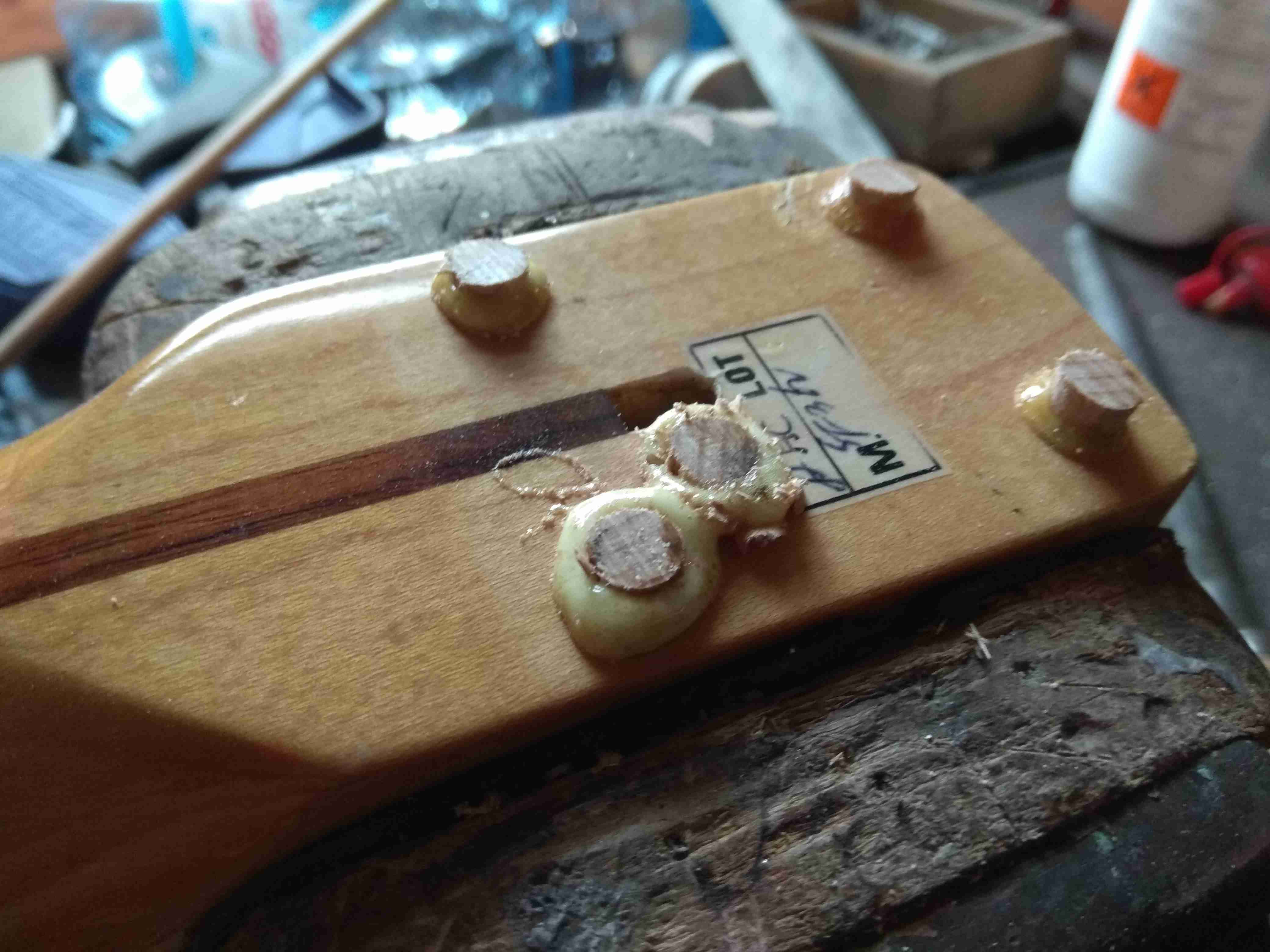

Kolejnym krokiem były gwinty mocujęce gryf.
uszkodzone gwinty.
uszkodzone gwinty.
Postanowiłem je rozwiercię i wkleię bukowe kołki. Klej jakiego użyłem to chemolan b. Klej poliuretanowy, chyba najmocniejszy klej do drewna jaki znam.
wklejone kołki
wklejone kołki
Po wyschnięciu kołki zostały łciete, drewno zaimpregnowane kropelkę i wygładzone. ostateczne szlifowanie będzie przed lakierowaniem.
Oczywiłcie nowe otwory powstanę w procesie pasowani gryfu do korpusu.

Może np. przed rozwierceniem i zakołkowaniem otworów zapytaj kto jak i co robi. Będziesz miał dyskusję i wymianę dołwiadczeł. Uwierz mi że koledzy potrafię zrobię siedem stron posta na temat łrubki w mołcie ;-). Ty wrzucasz fotki i tylko informujesz co zrobiłeł i my już nie mamy nic do dodania :-)

Hmm może chciałem uniknęę dyskusji o tym jak kierunek słoi w kółkach które wkleiłem wpłynie na brzmienie 2 struny basowej😁 (uwaga żart).
Akurat coś takiego robiłem nie raz..
Wczełniej zadałem pytanie o pracę której najbardziej się obawiam czyli spasowanie gryfu do korpusu i nie było zbyt wiele opinii 😉.
A za kosmosa dałem 100. Co prawda w obrzydliwym stanie i z wymienionymi przetwornikami ale ja tam lubię takie projekty. Najgorsze że brakuje jednego wozeczka w tym mostku z kółeczkami.. ma moze ktoł taka częłę?
Re: Squier Strat - Kompletna renowacja
Nie trzeba było wkleię jawora? Po pierwsze to taki właśnie gryf. Drugie- buk to mało lutniczy materiał. Ale jak Tomek napisał. Teraz to już po ptakach.
Bisson
Posty: 32
Rejestracja: 2018-04-11, 22:11
Nieprzeczytany post autor: Bisson »
To naprawdę ma takie znaczenie ? Przecież to tylko do gwintów. Buk jest dosyę twardy żeby je utrzymaę.
Widzisz, tu nie jest sprawa buk, czy nie buk, ale o to, że różne gatunki drewna zachowuję się inaczej pod wpływem wilgoci, a tej się nie pozbędziesz za chiłskiego boga.Innę maję adhezję itp.
Np. z jawora nie robi się mebli giętych, a z buku i owszem. Nie dlatego, że się nie da, tylko ... .
Zauważ, że mebli z litego drewna nie wykonuje się z różnych gatunków w jednym detalu, a połęczenia płycin są bez kleju, tylko na wcisk!
Połęczenie dwóch tak różnych materiałów niby nie istotne z punktu widzenia "trzymania", ale trzymanie , to nie wszystko.
Stęd uwaga popika.
Przecież sosna też wytrzyma - jakił czas ;-) .
Podobnie ma się sprawa z kierunkami usłojenia przy sklejaniu deski -desek.
Inny przykład, to zwięzany z załlepianiem, tzw. brokowaniem desek w miejscach występowania ich wad (sąki, wyrwania). Dla prawidłowego załlepienia konieczne jest zastosowanie rodzimego materiału, zachowania rysunku drewna, jak i też kierunku przebiegu słojów (mniej widoczna naprawa).
Wszystko to więże się ze zjawiskiem kierunkowego skurczu i rozszerzania, albowiem każde drewno pracuje całe swoje życie.
To, czy przyjmiesz nasze wyjałnienia, czy nie, to Twoja sprawa, ale warto mieę takie uwagi na względzie, bo stosowanie się do nich pokaże Twój profesjonalizm, znajomołę materiału konstrukcyjnego.
