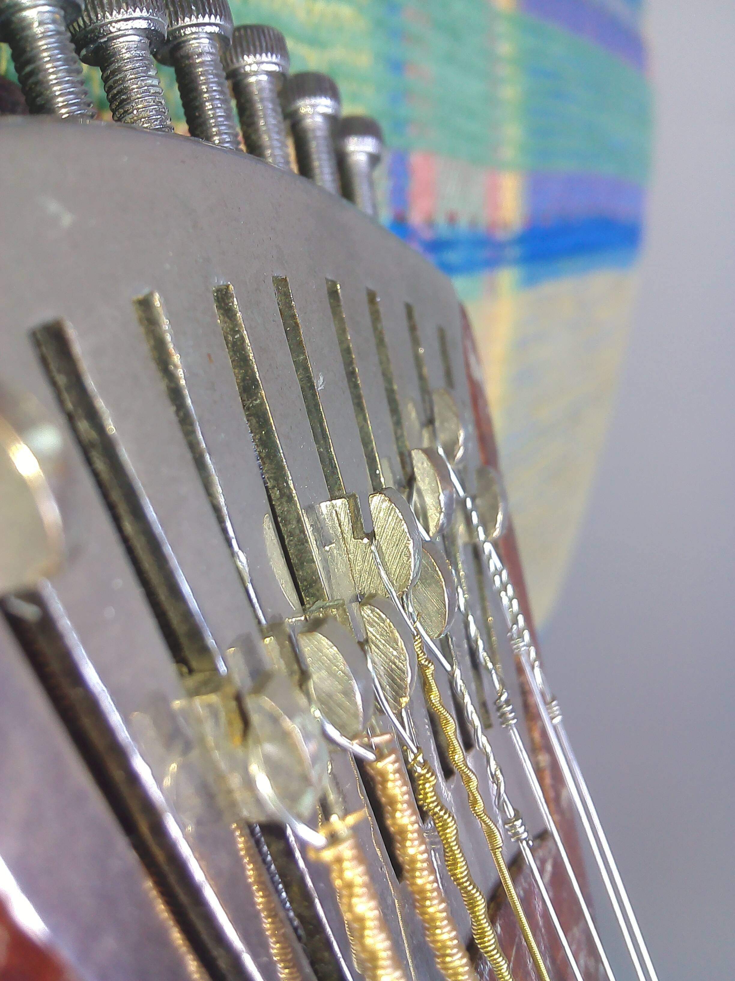

Tak jak pokazałem na zdjęciu ( forumlutnicze.pl/viewtopic.php?f=9&t=3936&p=39044&hilit=waldzither#p39044 ) jako posiadacz Cytry lełnej mam kilka rzeczy do zrobienia aby zaczęła graę, w kolejnołci w jakiej muszę to zrobię:
1/Naprawa mechanizmu strojenia- zakup/dorobienie nakrętek z haczykami,
2/Korekta progów, szczeliny po wyjęciu okazały się byę szersze niż drut progowy, a klej nie "wszedł dokładnie" i w efekcie wysokołę się nie zgadza, podstrunnica jest płaska, czyli niby powinno byę łatwiej.
3/Korekta siodełka o orientacyjnie 0,2mm nie wiem czy odkleię i wkleię ponownie, ale dociskanie może daę ten sam efekt, czy też lekko przeszlifowaę to co jest?
4/Poprawa estetyki czy starcie starej warstwy lakieru płyty wierzchniej , boków i gryfu za wyjętkiem podstrunnicy, a następnie tradycyjne politurowanie , prawdopodobnie zachowam "parkę hrabiowskę" na topie skoro jest już razem tyle lat.
Mam pytanie czy "ktokolwiek widział lub wie" o nakrętkach do Cytry Lełnej jak na obrazku. łruby stare były strasznie krzywe i miały kwadratowe główki, zał same łruby były luęšłne w nakrętkach, kupiłem z Chin M3x50mm z łebkami na klucz fajkowy. Nakrętek szukałem już wszędzie ale nie znalazłem. Jedni mi mówię żeby iłę do łlusarza, łlusarz, że to za małe i lepiej do zegarmistrza, a zegarmistrz do łlusarza. Wymiary nakrętki to wzdłuż osi łruby (M3x50) 5mm, w poprzek osi łruby 4mm zał grubołę blaszki to 2mm. Jak ktoł takie coś gDzieł widział oprócz Vabanku ;-)
to bardzo mi pomoże. Jest wariant B czyli kupię do wiertarki statyw, wezmę kawałek mosiędzu i spiłuję pilnikiem nawiercę wiertłem do metalu 2,9mm użyję zestawu 3 narzynek 3mm następnie pilnikiem w imadle zeszlifuję grubołę do uzyskania 2mm, a następnie piłkę do metalu wytnę haczyk na strunę i pilnikiem wyrównam kanty. Nie będę jednak ukrywał ,że nakład pracy i koniecznołę zakupu statywu do wiertarki czynię że wolałbym kupię te "szajbki".

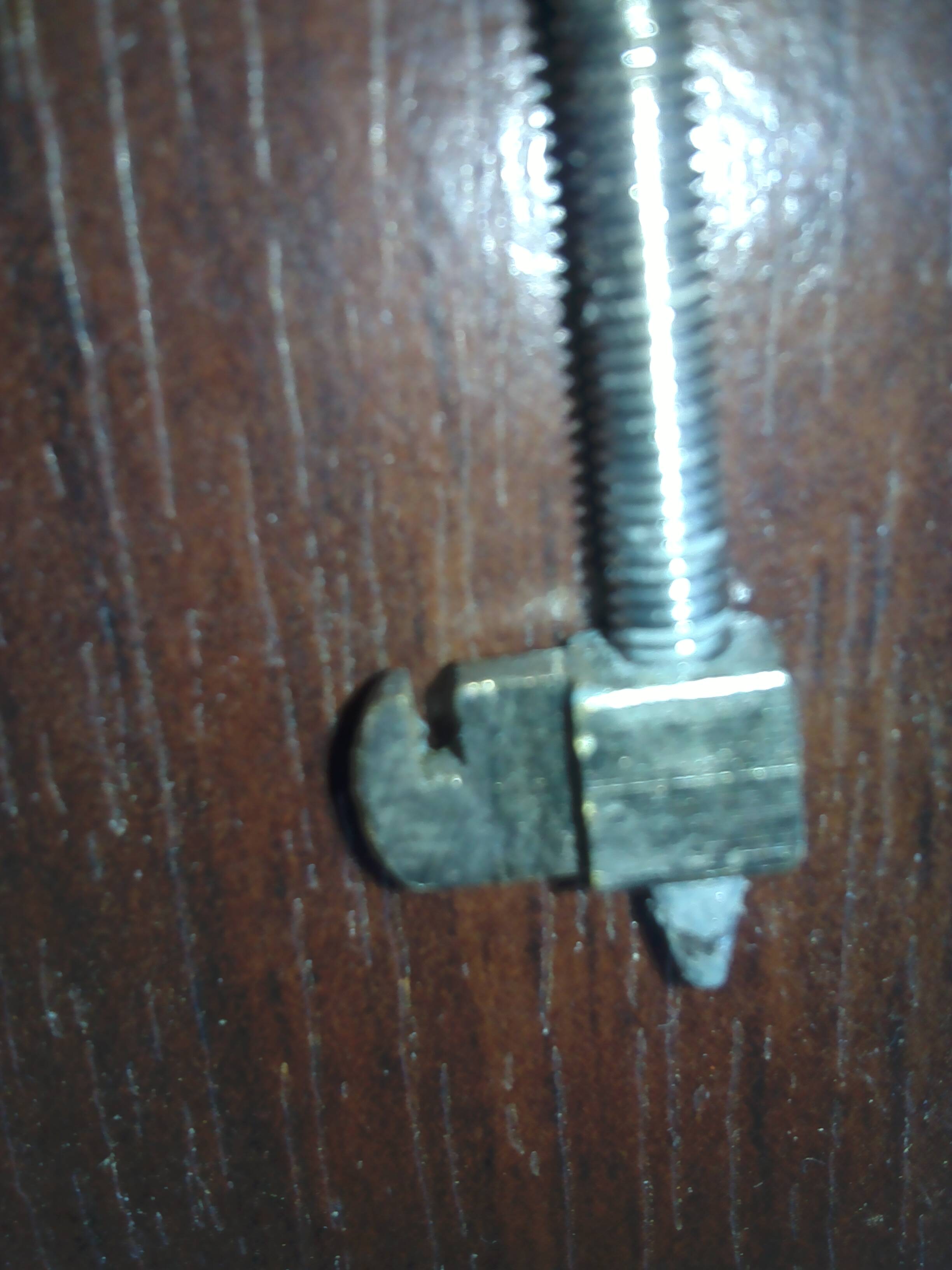

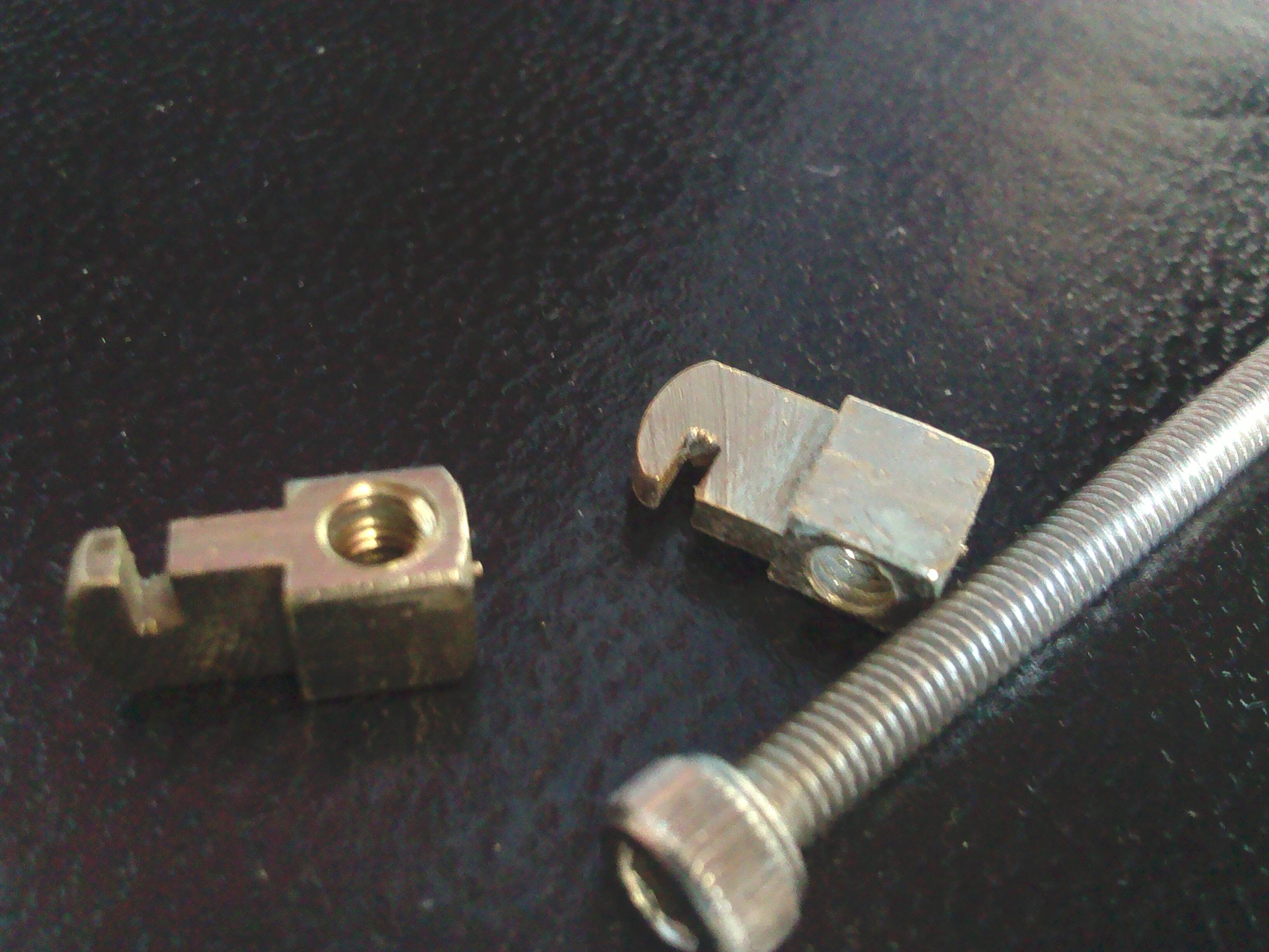

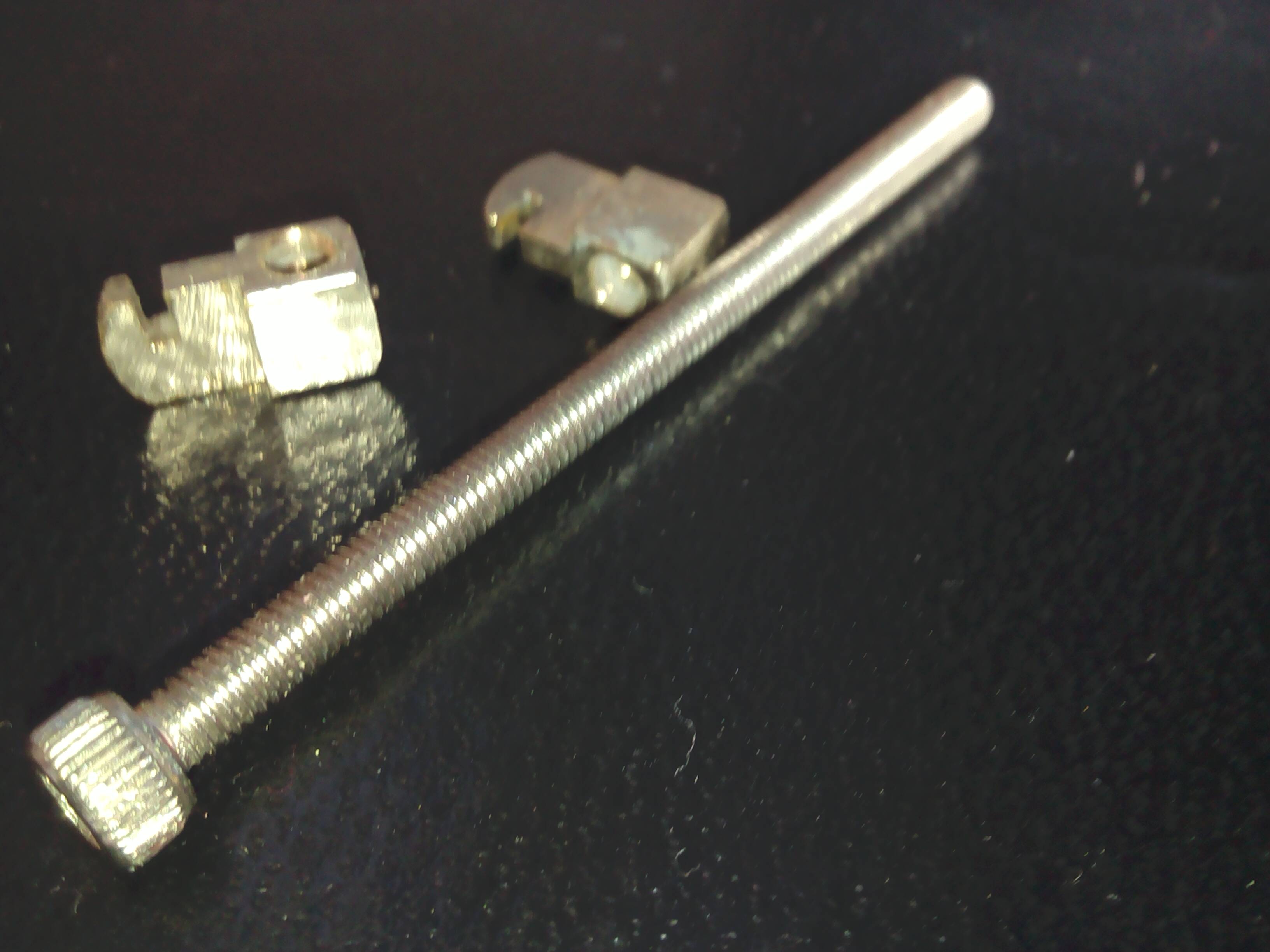

Efekt jest taki ,że pręt z wywierconymi otworami 2,5mm i nagwintowany pocięłem na kawałki, ale niestety zrobiłem za mały zapas i wyszły odrobinę za krótkie, choę po obrobieniu pilnikiem i tak spełniaję swoję funkcję. Przy cięciu powstaję jednak krzywizny, a to sprawia że po oszlifowaniu zasadniczych częłci staje się mniej, nie mówięc, że dostawca z allergo przyoszczędził na długołci. Założyłem je na miejsce i póki co stroju po godzinie nie trzyma.Niemniej solo z Thunderstruck ACDC brzmi na strunie E na tym pudle pięknie.Pokażę jeszcze foto oryginalnych "szajbek".
Niestety zdjęcia robię smartfonem i rzadko potrafi on zrobię plik mniejszy niż dopuszczalne 700kB.
Lutowaę nie będę, boję się że ,że lut pułci i będę miał latajęce haczyki, spawu byłbym pewien. Z tę robotę mi się nie spieszy, trochę pomyłlę zanim powrócę do robienia jeszcze raz tego samego, lub przejdę do progów. Tak czy inaczej w mosiędzu robi się przyjemnie, ze stalę bym się zmęczył.
nakrętki oryginalne, śruba M3x50 od Chińczyka
inne ujęcie
inne ujęcie
Pozdrawiam Andrzej
