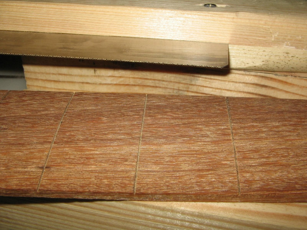

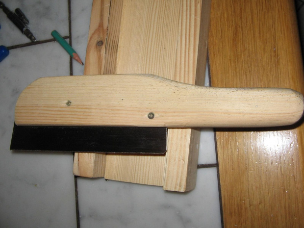

Pozwolę sobie odłwieżyę temat i pochwalię się moję piłkę do nacinania progów. Bardzo prosta do zrobienia. Najpierw odwiedzamy stronę która już na tym forum się przewinęła czyli: http://www.ostrenarzedzia.pl/index.php? ... sowe-swb-3
zamawiamy sobie to ostrze :) Potem już prosta ręczka z drewna i jedziemy. Grubołę ostrza 0,35mm. Rzaz bardzo cieniutki, progi 0,5mm wchodzę bardzo opornie :)

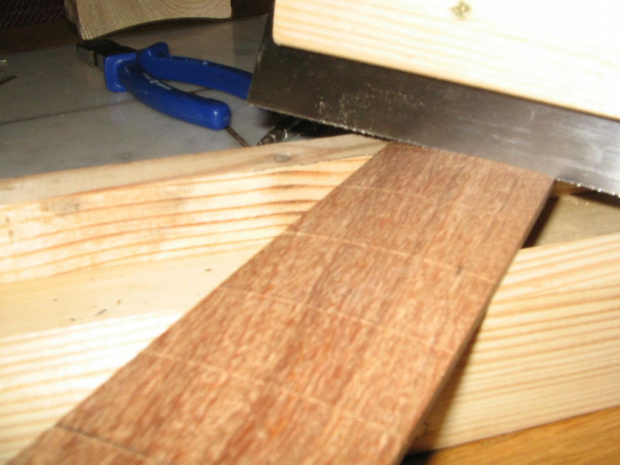

nacięłem 3 podstrunnice w twardym drewnie bangkirai i piłka jest cięgle ostra.[/img]

Generalnie robię pierwszę gitarę i chciałem mieę tanię piłkę do nacinania progów. 0,35 to rzeczywiłcie cienko ale progi wchodzę i siedzę bardzo pewnie moim zdaniem. Co do głębokołci, do tej pory robiłem to "na wyczucie" tzn wiedziałem jak głęboki ma byę więc cięłem i sprawdzałem jak za płytki to pogłębiałem. Zdam się na Twoję radę doklejenia klocków po obu stronach ostrza bo moja dotychczasowa metoda była niezbyt powtarzalna i pracochłonna. Czytam forum dołę uważnie i jest niesamowitę kopalnię wiedzy więc dorzucam moje 3grosze: piłka <30zł :) (oczywiłcie na poczętek - dla amatorów)
