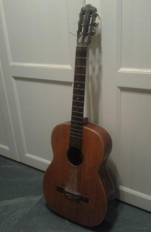

Tak przedstawia się sytuacja,z drugiej strony nie byłem w stanie porzędnie uchwycię.
http://imgur.com/TJisles
http://imgur.com/eW1zt3P

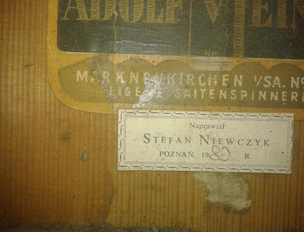

Ja tez nie zbudowałem klasyka ,gitara ok 80 letnia która posiadam naprawiał sp Stefan Niewczyk stroi do teraz, a wymiary się zgadzaję. Nie będę się upierał bo w przypadku twardych strun lub wysokiego ustawienia menzura możne się wydłużyę , najlepiej sprawdzię w oktawie czy stroi .Jacol

To jest bardzo stara sprawa, przepraszam was, że nie łpieszyłem się z odpowiedzię. Pozwolę sobie jednak zaktualizowaę temat. Gitara została sklejona według waszych porad. Jakił czas ję nawilżałem, a póęšłniej skleiłem, prawdopodobnie klejem kostnym na ciepło albo titebondem. Przy tej naprawie zmieniłem też klucze. Od tego czasu gitara stroi idealnie. Niedawno pęknięcia powróciły, stało się to przez moje zaniedbanie, przebywała zbyt długo w suchym pomieszczeniu, póęšłniej zwiększyłem wilgoę i znów pękła, dokładnie w tym samym miejscu. Niemniej, w takim stanie gra całkiem okej, nie jestem oczywiłcie zadowolony z jej barwy. Nie podobaję mi się wysokie dęšłwięki jakie produkuje. Ale nie było lepiej gdy była sklejona. Nie łpieszy mi się jednak z naprawę, nie sądzę że to coś zmieni.
tak wyględa gitara z tym rodzajem uszkodzenia.
https://photos.google.com/share/AF1QipN ... tCTUZUTnZ3
Zastanawia mnie, czy ma to pękniecie ma wpływ na brzmienie, jakił czas temu, kupiłem w ciemno gitarę A. Moralez Granada (ta już cała z litego drewna, konstrukcyjnie bardzo zbliżona do Sancheza, ożebrowanie, na moje oko jest identyczne, z drobnę różnicę posiada coś w rodzaju małych przyłciennych filarów po bokach, które są styczne to plecków i topu. Ma dokładnie ten sam problem co wyżej opisywany Sanchez. Porównujęc do siebie te gitary mam wrażenie, wybrzmiewanie wyższych dęšłwięków jest stłumione, a same dęšłwięki są dołę ubogie w składowe. Wiem, że te instrumenty nie są zbyt wysokiej klasy, mimo wszystko oczekuję po nich więcej. Porównywałem obie gitary na spektrogramie, w dużym przybliżeniu, to porównanie pozwala sądzię, że brakuje im po góry. Ja bym chciał żeby ona była krystaliczna i dołę długo wybrzmiewała.
Czy czy są jakieł metody, które bez otwierania gitary, mogę poprawię jej brzmienie? Zmiana lakieru, wycięcie dodatkowego otworu? Słyszałem, że gitary z FP brzmię znaczęco lepiej od tych ze zwykłym lakierem.
Jest jedna dziwna rzecz dla tych gitar. Może to moje złudzenie, postaram się to potwierdzię w spektrografie. Mam wrażenie, że kilkumilimetrowe przesunięcie siodełka w kierunku strun basowych polepsza wybrzmiewanie strun wiolinowych. Jełli faktycznie tak jest, jak to rozumieę?
