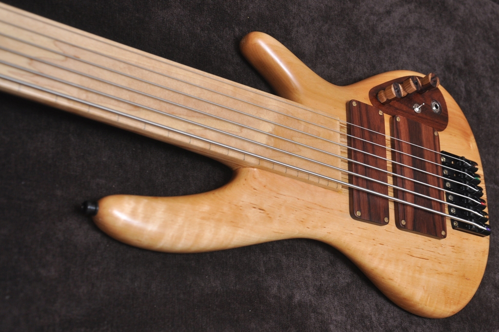

Chciałbym pochwalię się swoję pierwszę wystruganę gitarę. Pracowałem nad nię 3 lata z przerwami od stycznia 2009 roku ;]
Parę słów o instrumencie:
Gryf wykonany z jesionu z przekładkami z orzecha w konstrukcji neck through body. Skrzydła korpusu z olchy z wstawkę z drewna różanego. Gałki potencjometrów wystrugałem z orzecha i drewna różanego z którego jest też siodełko i pokrywki przetworników. Klonowa podstrunnica pokryta jest powłokę z żywicy epoksydowej. Klonowy fornir "pawie oczko" naklejony na główce a starę deskę do krojenia przerobiłem na pokrywę elektroniki ;] Całołę wykołczona woskiem. Tyle na drewniane tematy!
Przetworniki z magnesami neodymowymi: gryfowy sigle coil 13500 zwojów i humbucker typu "musicman" z cewkami po 12000 zwojów przy mostku. Hardware Wilkinson i Sung Il, struny D'Addario EXL 170-6.

Bardzo chętnie odpowiem na wszelkie pytania odnołnie technik wykonania, materiałów jakie stosowałem i wszystkich innych rzeczy które Was zainteresuję. Bas zbudowałem posiadajęc jedynie podstawowe warsztatowe narzędzia (a nie był to niestety warsztat stolarski ani tym bardziej lutniczy :]). Jedyne "nietypowe" maszyny to strug elektryczny i frezarka górnowrzecionowa.
Załęczam kilka zdjęę mojego Dzieła. Niedługo wrzucę jeszcze kilka bardziej profesjonalnych fotek które zrobi mój brat ;]

Gratuluje instrumentu. Gdzie kupiłeł drut do przetworników, za ile i jakiej grubołci?
Posty: 2961
Piękna gita i pieknie gra. Dlaczego struna 6 jest nawinięta w miejsce 5 i odwrotnie?

Drut nawojowy 0,08 mm kupiłem na allegro u użytkownika "davidm18" http://allegro.pl/drut-nawojowy-drut-mi ... 10293.html Wtedy kosztował 14 zł za 100 g, teraz jest chyba nieco drożej bo cena dotyczy 50g. 0,08 mm to dołę gruby drut jak na przetworniki, w dodatku mam tam mocne magnesy neodymowe. Włałciwie nie miałem pojęcia jak dobraę "proporcje": magnesy/grubołę drutu/ilołę nawinięę, ale wywnioskowałem sobie, że skoro mam mocne magnesy i drut o mniejszej opornołci to musi byę dużo nawinięę, żeby to skompensowaę. Stęd 12000 w cewkach w humbie i 13500 w singlu :p Myłlę, że miałem po prostu szczęłcie bo wydaje mi się, że przetworniki graję całkiem ładnie :D Przynajmniej jak na moje doświadczenie. Ogólnie bardzo polecam zabawę w robienie przetworników bo dużo można się przy tym nauczyę. Nie wychodzi to drogo a satysfakcja jest gigantyczna. Gdyby kogoł interesowała sama konstrukcja cewek to mogę to opisaę dokładnie w wolnej chwili. Włałciwie to popełniłem sporo "pierwszorazowych" błędów ale jak widaę graję :)
Struna "B" na kołku od "E" to włałciwie wynik mojego przesadzenia z obniżeniem wysokołci główki względem płaszczyzny podstrunnicy. Jest dołę wysoko, więc "gruba" struna B, nawinięta na klucz najbliższy siodełka byłaby pod ekstremalnym kętem i nie dałbym rady ułożyę jej na siodełku. "E" jest nieco ciełsza i ten ekstremalny kęt jej nie przeszkadza, dało się ję wygięę wystarczajęco mocno. Ot kolejny "pierwszorazowy" błęd :)

Z tymi strunami to może nie byę do kołca taki błęd. Zdaje się Fodera robi takie główki ze strunami "nie po kolei". Podobno ma to daę jakieł pozytywne rezultaty - korzystniejsze naprężenia itp.
Mielcar słowa uznania ! Bardzo oryginalna i fajniutka gitara. Brzmienie też bez zarzutów... Jest tylko jeden myk który zauważyłem i usłyszałem... Sorry ale ja już na tym punkcie mam fijoła. Powiedz... czy najgrubsza struna nie jest zbyt blisko obudowy przystawek??? coś mi się tek z tych fotek widzi... i chyba trochę przy grze słychaę to charakterystyczne brzęczenie kiedy się delikatnie o nie że tak powiem ,,obija"...? Czy ona aby trochę nie powinna byę wyżej...? Poza tym ukłony!

Jełli chodzi o tę strunę "B", to muszę sprawę przebadaę. Faktycznie struny wiszę mi dołę nisko nad pokrywkami przetworników i całkiem możliwe, że trochę haczy. Może też uderzaę o podstrunnicę. Jej powierzchnia dzięki powłoce epoksydowej jest bardzo twarda i dęšłwięk może byę podobny do tego, jaki wydobywa się przy uderzaniu o pokrywkę. Sprawdzę jutro i zrobię edycję tego postu ;]
edit. Faktycznie jest lekkie przytarcie struny "B" kiedy mocniej się ję szarpnie. Z tego co wymacałem i wysłuchałem prawdopodobnie uderza ona o podstrunnicę w mniej więcej w punkcie łrodka menzury basu. Mógłbym włałciwie trochę podniełę struny, ale nie przeszkadza mi ten dęšłwięk aż tak bardzo. Szczególnie, że z moimi fretlessowymi umiejętnołciami to żadnej sesji nagraniowej w najbliższym czasie nie planuję ;p
