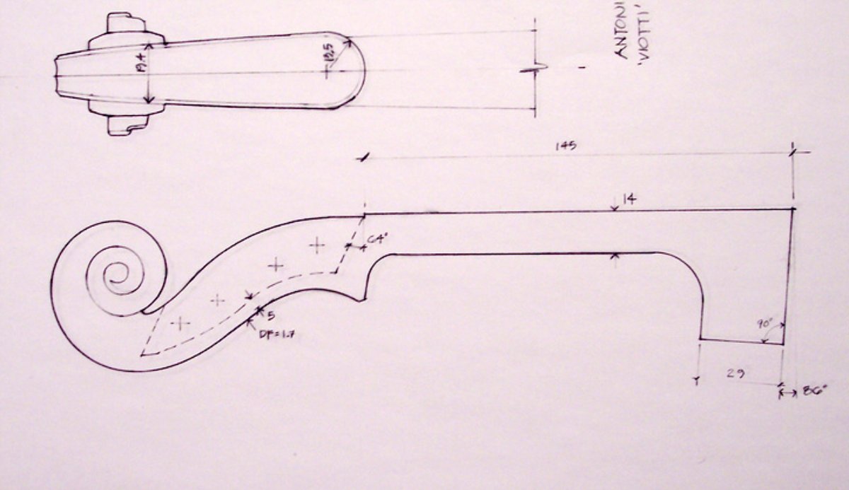

Post autor: sowa »
Nie wiem czy o to Ci chodzilo ale wklejam
inf-el
Posty: 9
Rejestracja: 2012-01-15, 12:17
Lokalizacja: Szczecin
Post autor: inf-el »
Dzięki za te wymiary. Reszty poszukam w necie.
Będę tworzył model skrzypiec 3D w ViaCAD, a potem frezował na frezarce.
Dotarłem do ciekawej pozycji w necie o skrzypcach z perspektywy geometrycznej by Sergei Muratov.
Kupiłem tanie skrzypce Antoni ACV30 4/4 i będę mógł wszystko pomierzyę by moje elektroniczne miały podstawowe wymiary zgodne ze skrzypcami tradycyjnymi.
