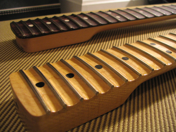

Otwory na diody wiercone do głębokołci 1,5-2cm - jest pewna tolerancja, trochę wystaję, bo wczełniej wyżłobiłem sobie podstrunicę (scalloped). Trasa na przewody dłutowana pilnikami do głębokołci ok. 3mm przez prawie całę długołę gryfu na granicy z samym gryfem, ale jeszcze w podstrunicy wzdłuż, tuż pod progami, wiertłem 1,1mm wiercone tunele połęczeniowe między otworami a trasą (po dwa połęczenia na otwór diodowy).

Czyli to są normalne, "wypukłe" diody, czy płaskie? Walcowate? Inna rzecz, że kiedyś, gdy miałem takowę potrzebę, zeszlifowałem po prostu zwyczajne diody na płasko i działały bardzo ładnie. Oczywiłcie nie można przesadzię...Yngwie pisze:Diody: 5mm, niebieskie i pomarałczowe, spiłowałem podstawy bo się nie miełciły w otworach
Wypukłe, nie przeszkadzaję w grze i z wyżłobionę podstrunicę ładnie się komponuję, więc nie będę szlifował.

Rozumiem że twój nick jak i stwierdzenie " cały gryf docelowo będzie miał nierównę fakturę"Yngwie pisze: 3) jak wspomniałem sama podstrunnica jest nierówna, cały gryf docelowo będzie miał nierównę fakturę,
oznacza że masz tzw "scalloping gryfu" albo jak się kiedyś mówiło " zapiekankę" tak jak ma Ritchie Blackmore i Yngwie Malmsteen ?
