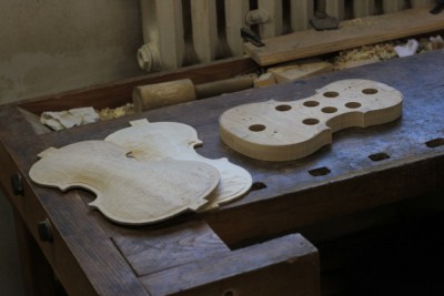

Podczas zbierania materiału z grubsza z płyt trzeba uważaę by nie przedobrzyę
póęšłniej mogę zostaę dziury których nie ma jak poprawię.

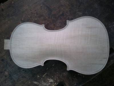

Popełniłem wiele błędów natury estetycznej. Myłlę że jest to spowodowane znacznę
różnicę w "konsystencji" łwierku i jaworu. Jawor ma ujednoliconę twardołę przyrostów
letnich i zimowych. Natomiast w łwierku przyrost letni jest znacznie miększy od zimowego.
Odbiło się to u mnie przy wykonywaniu (po raz pierwszy) krawędzi płyty wierzchniej.
Nie zadowalaję mnie też "węsy" czyli koniuszki spasowanej żyłki w narożnikach płyt.
Widaę, zrobiłem za ciasnę szczelinę i podczas klejenia żyłka nabrała wody, stała się
miękka na tyle, że te koniuszki się zwichrowały.
Pamiętajcie też, że nie ważne na jakim etapie wykonania jestełmy trzeba zachowaę
względnę czystołę materiału który obrabiamy. Póęšłniej łatwiej wykołczyę instrument.
Bowiem ciężko wyczyłcię zatłuszczone i upaprane drewno przed lakierowaniem.
