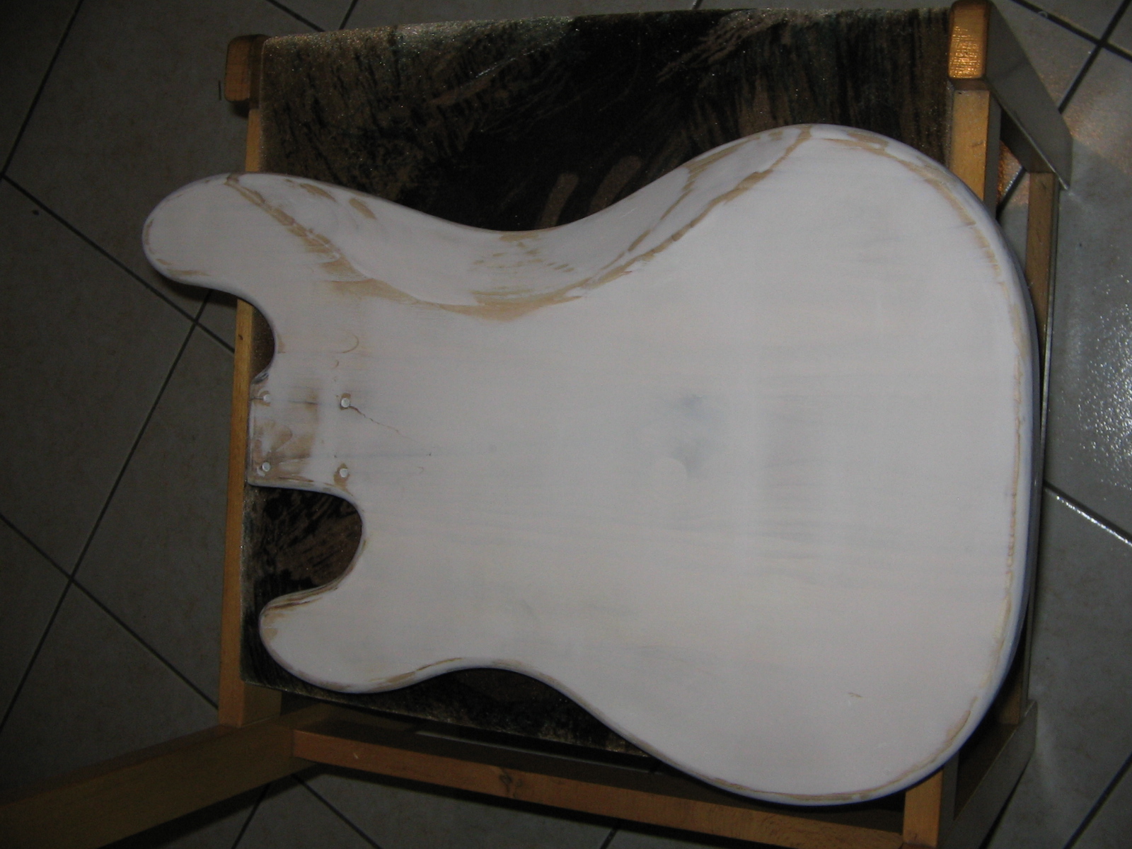

Dzisiaj bawiłem się w szpachlowanie i docieranie korpusu. Niestety jesion wymaga sporo pracy przed malowaniem :/ Poza tym miałem trochę kawałków jesionu więc postanowiłem stworzyę nowy projekt :) Kształt zaczerpnęłem gDzieł z internetu :)
