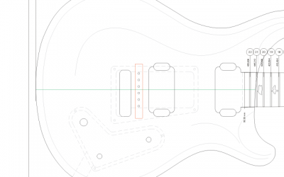

a ja mam takie pytanie, jak mierzyc menzure przy ruchomych mostkach znaczy inaczej... tez wzięłem się za kopie prs 22 custom i robie plan w corelu brakuje mi od cholery informacji ktorych nie potrafie widocznie znalezc a szukanie mnie juz drazni np jakie glebokie byc wyfrezowane otwory na elektronike mam makietke 1:1 znalazlem w pdf i przerobilem na wektory jak skoncze to bym tu wrzucił dla chetnych bo nigdzie tego nie ma
Kuba
czełę, no właśnie miałem ten sam problem jestem w trakcie robienia planu do prs 22 custom z mostkiem vintage mam tez w wektorach (corel draw) korpus do 24 jak chcesz to podełle ci na maila jest tam zaznaczony próg 12sty i rozłożone ptaki tylko ktoł zrobil na skale 25,5" ale łatwo można sobie przerobię na 25"

to ja poproszę sztukę w skali 1:1
oczywiłcie wszystko się da... a ja mam takie pytanie a włałciwie kilka: czy korpus PRS ma spadek ileł stopni w stronę gryfu(czy top jest frezowany pod kętem)? jakiej grubołci użyę drewna na top i spód korpusu jak głębokie powinny byę wycięcia na elektronikę? aa i jak wycięę markery zamówiłem takie ptaszki na podstrunnice, czym najlepiej to wycinaę a może grawerka laserowa
i grubołę podstrunnicy jeszcze nie wiem jaki
wybaczcie za marudzenie ale może ktoł bardziej ogarnięty ode mnie może na obrazku mostka typu vintage z ustawionymi wózkami zaznaczy gdzie powinien byę poczętek menzury mierzęc od mostka tak żeby można było jeszcze regulowaę te wózki w razie czego?
wybaczcie pozdrawiam
