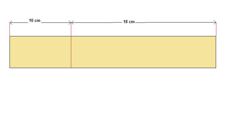

Pytanie w temacie okołosuszeniowym....
Zakupiłem sobie dechę sapeli w "Zagłobie". 220x28x5 cm. Wykombinowałem, że można z niej wygospodarowaę materiał na dwa korpusy, i zostanie jeszcze na gryfy. Teraz się zastanawiam jak to cięę do suszenia, bo nie mam miejsca na trzymanie takiego kolosa w mieszkaniu. Który wariant polecacie?

3 metrowę cachnęli mi już w DHL na pół i tak sobie sezonowałem. Musisz dokładnie pomierzyę długołci korpusów i gryfów, zostawię naddatek i tak cięę.

Ja bym zrobił taki podział. A z długołci w zależnołci od potrzeby na danę gitarę pamiętajęc o naddatku. Nie zapomnij pomalowac kołcówek klocków. Zapobiegnie to zbyt szybkiemu oddawaniu wilgoci i pękaniu drewna od czoła.
Bez tytułu.jpg (11.47 KiB) Przejrzano 17311 razy
