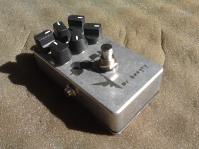

Już jakił czas temu skołczyliłmy (tj. ja i mój kumpel Blacha) Dr. Boogey'a. Jest to emulator Mesy Boogie Dual Rectier Solo Head.
Konstrukcja: Co tu dużo mówię... link i tyle, zostały dane oryginały tranzystorów tj. J201. Aluminiowa obudowa, napis wykonany zwykłym czornym lakierem (był pod rękę). ;)
Efekt: Hmmm... No.. całkiem, całkiem. Jak już napisałem w topicu, jest to dyabeu. Przester jest bardzo ostry. Jego chyba najlepszę cechę jest zachowanie takiej, dokładnie takiej samej charakterystyki i dla singli, i dla hambów. Posiada też bardzo różnorodny zakres brzmieł.
Generalnie jestem bardzo zadowolony, choę efekt, moim zdaniem, nie nadaje się do gry solowej, takiej na feelu... ;) No i jest dołę ciężki do wyregulowania.

Przefajny. A tam w środku to są jeszcze jakieł trymerki do regulowania? O tym piszesz,że ciężko? Podłęczałeł to do jakieł kołcówki czy do wzmacniacza? Jakby to mogło się zachowywaę z lampę Peavey-a?

Tak, je się reguluje. "Po uruchomieniu trzeba jeszcze chwilę spędzię nad peerkami przy drenach- sugerowane 4.5v na każdy dren to w moim przypadku nieporozumienie, brumienie i przydęšłwięk jest tak głołne jak dęšłwięk gitary."- cytat z elektrody, łwięta prawda. Trzeba to ustawiaę pod wzmacniacz. Po pierwszym odpaleniu byłem załamany, potem się pobawiałem... ;) Między innymi odpowiadaję za gain, sustains i szumy (taka prosta bramka).
2 opcje, tu jest nagranie ze wzmaka, ale na samej kołcówce też jedzie i to dobrze. Komplenie nie nadaje się jako dopałka bo z przesterem z pieca to jest masakra. Natomiast polecam połęczenie z vavlecasrem, magia!
Na lampach nie testowałem... ale mogę to Ci napiszę. Słyszałem że niestety nie jest za dobrze ;/

Jakie trymerki są przedmiotem rozważał? Tam nie ma trymerów - kondensator powietrzny regulowany. Sę za to potencjometry montażowe regulowane ( peerki) i może o to chodzi. To może wynikaę z sugestii nazwy TR....
Rzeczywiłcie , lampa może mocniej się wysterowywaę i pewnie wymagane jest ograniczenie sygnału wchodzęcego na wzmacniacz lub w pętlę efektów, a tym samym pominęę stopnie wejłciowe. Jednak wymagaę będzie dopasowania ze wzmakiem Piniastego. Lampa, to lampa i nie uznaje półłrodków. Pozdrawiam, Ryszard

No zwykłe potencjometry montowane na płytce.
Po tym jak się zachowywał z vavlecastrem na 12v myłlę że wartałoby spróbowaę... ;)
