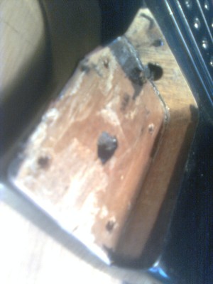

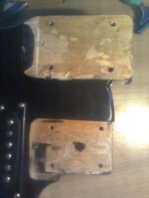

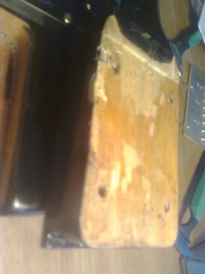

Rozkleilem. Ponizej sa zdjecia. Niby nie wyglada jakos strasznie, ale widac nierownosci, klej nie łapał rownomiernie itp. Podejrzewam ze trzeba bedzie zrobic dosc gleboki szlif obu powierzchni i wlozyc pomiedzy podkladke. Odpowiednich wymiarow deska z miekkiego drewna bedzie chyba lepiej przenosic drgania w nizszym pałmie, nie?

Mahonie są różne, i ciemne i jasne. My przyzwyczailiłmy się że mahoł jest ciemnobręzowy ale to nie zawsze jest prawdę. Co do doklejki w Twoim wypadku wydaje mi się, że to gra nie warta łwieczki. Za dużo pracy i niewiadomy efekt. Ponadto musiał był strugaę obecnę deskę ze względu na zaokręglone krawędzie żeby obie deski przylegały na całej powierzchni.Oryginalnie korpus mam z lipy, gryf niby z machoniu, (jednak za jasne to na machon). Pytanie tylko czy przy poprawnie wykonanej pracy i przy zestawieniu lipy i topoli efekt był by słyszalny i czy opłaca sie aż tak ingerowac w budowe korpusu?
Na zestruganie jakieł 5 mm do tego 2 cm doklejka jak pisałeł i całołę masz 5,5 cm. strasznie dużo. Ponadto nie ukrywajmy jest to instrument mocno budżetowy i nie ma sensu inwestowaę w nie go kasy, a raczej potraktowaę jako doświadczenie i naukę. A jełli tak to traktowaę to zmieniaj jak najwięcej
Rozumiem. Szlifowałem dzis gryf i gniazdo, okazało sie zrobienie w moich warunkach idealnie płaskiej powierzchni nie jest takie proste jak sie wydawało. Z gryfem sobie poradziłem, ale z doklejki jednak rezygnuje, za duze ryzyko.
