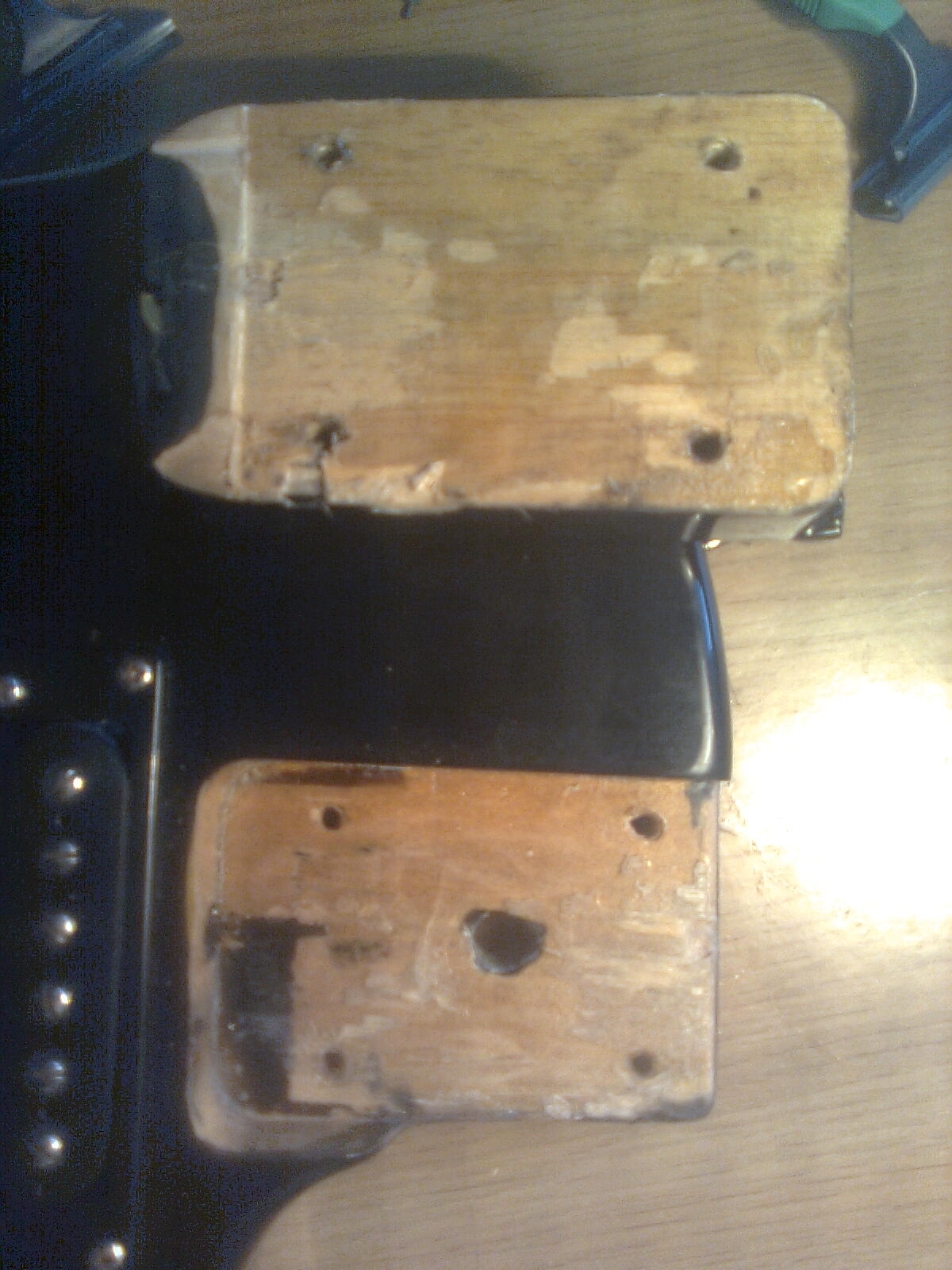

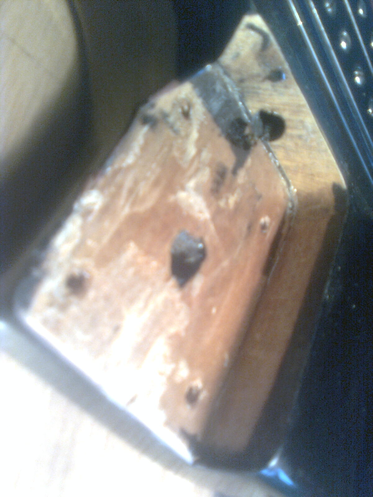

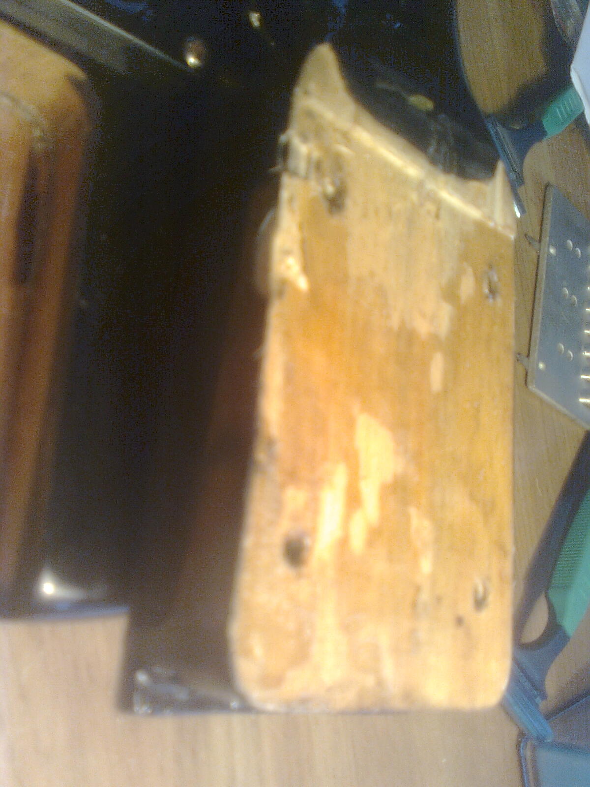

Rozkleilem. Ponizej sa zdjecia. Niby nie wyglada jakos strasznie, ale widac nierownosci, klej nie łapał rownomiernie itp. Podejrzewam ze trzeba bedzie zrobic dosc gleboki szlif obu powierzchni i wlozyc pomiedzy podkladke. Odpowiednich wymiarow deska z miekkiego drewna bedzie chyba lepiej przenosic drgania w nizszym pałmie, nie?
W kwesti mostka znalazłem juz odpowiedz na forum, ktos juz to robił tak samo jak opisałem.
Teraz inna sprawa: zastanawiam sie nad tym aby zdjac lakier z korpusu (ma on 4cm grubosci) , oszlifowac go i do tylnej czesci dokleic dodatkowę, odpowiednia przygotowanę i obrobiana deske o grubosci ok. 2cm. Miało by to troche przyciemnic i pogłębic brzmienie. Deska oczywiscieo z miekkiego drewna - stawiam na topole (równomierne wybrzmiewnie, głębokie niskie tony i miękko brzmięcy łrodek). Oryginalnie korpus mam z lipy, gryf niby z machoniu, (jednak za jasne to na machon). Pytanie tylko czy przy poprawnie wykonanej pracy i przy zestawieniu lipy i topoli efekt był by słyszalny i czy opłaca sie aż tak ingerowac w budowe korpusu?
Mahonie są różne, i ciemne i jasne. My przyzwyczailiłmy się że mahoł jest ciemnobręzowy ale to nie zawsze jest prawdę. Co do doklejki w Twoim wypadku wydaje mi się, że to gra nie warta łwieczki. Za dużo pracy i niewiadomy efekt. Ponadto musiał był strugaę obecnę deskę ze względu na zaokręglone krawędzie żeby obie deski przylegały na całej powierzchni.
Na zestruganie jakieł 5 mm do tego 2 cm doklejka jak pisałeł i całołę masz 5,5 cm. strasznie dużo. Ponadto nie ukrywajmy jest to instrument mocno budżetowy i nie ma sensu inwestowaę w nie go kasy, a raczej potraktowaę jako doświadczenie i naukę. A jełli tak to traktowaę to zmieniaj jak najwięcej :-D, ale jełli chcesz na nim pograę to napraw co zepsute i graj. A w tzw. międzyczasie rób swoję gitarę.
