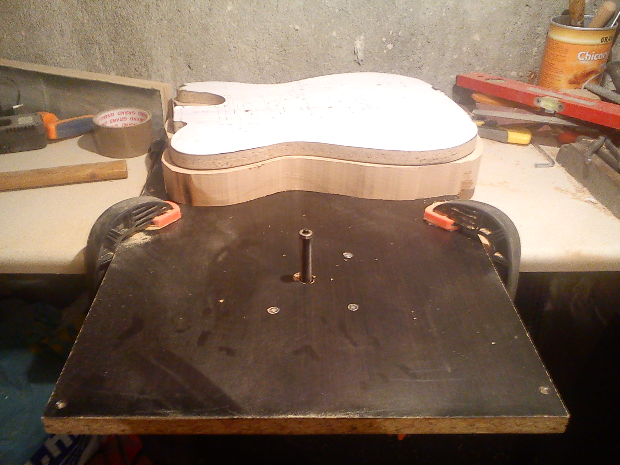

Normalnym postępowaniem jest frezowanie na dwa razy. Przykładowo, używajęc frezarki zamocowanej do "stołu" - pierwsze frezowanie robisz z szablonem na stole, korpus na wierzchu, frez z łożyskiem na trzpieniu. Frezujesz połowę wysokołci korpusu, zmieniasz frez na taki z łożyskiem na kołcu, odwracasz korpus. Twoim szablonem jest teraz wczełniej wyfrezowany kształt korpusu. I to jest chyba dołę sensowne i bezpieczne rozwięzanie. Dlaczego? Frezowanie "na raz" korpusu może byę ryzykowne - łatwo o uszkodzenie drewna (lub siebie). To jednak dołę duża powierzchnia, a zakładam, że używałbył freza o prostych ostrzach. Bardzo łatwo w takim przypadku o niemiłę niespodziankę. No chyba, że chciałbył zainwestowaę ok 450 zł w frez spiralny.
ps - dlaczego chcesz robię szablon 18mm? 12 za cienko?

Niestety nie posiadam żadnego stołu do którego mógłbym przymocowaę frezarkę
dlatego poszukukiwuję długiego freza na który mogłym założyę łożysko o tej samej łrednicy zew co częłę robocza i robię sobie na ile razy mi się podoba.
szablon z 18 dlatego, że mam trochę takiej sklejki ;d
12 nie jest za cienka ;)
Nie potrzebujesz wypasionej konstrukcji :) Zobacz tutaj. W markecie budowlanym kupisz za kilka zł blat kuchenny, taki z "resztek". Ja za kawałek 60x70 cm zapłaciłem chyba 7 zł. Do tego potrzebujesz jeszcze płytkę do przymocowania frezarki (wystarcza mdf 9mm) o wymiarach ok 30x22 cm.
ps. Frez to najlepiej kupię z dedykowanym łożyskiem, nic nie musisz zakładaę.
Wasyl pisze:Niestety nie posiadam żadnego stołu do którego mógłbym przymocowaę frezarkę
Zobacz na czym ja robiłem ;) płyta wiórowa z dziurę przymocowana łrubami i łciskami do blatu w moim wypadku
Miałem akurat długi frez 50mm ale nie polecam. Nast razem będę robił krótkim na dwa razy
