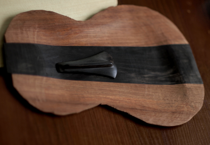

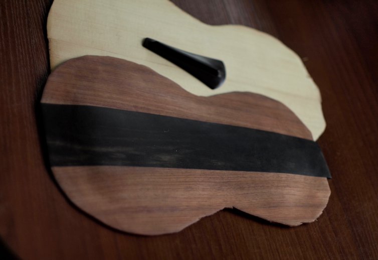

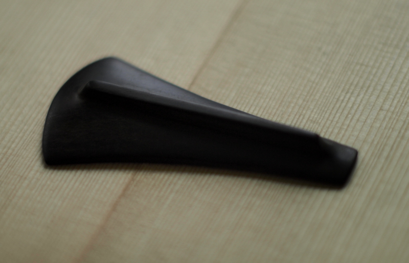

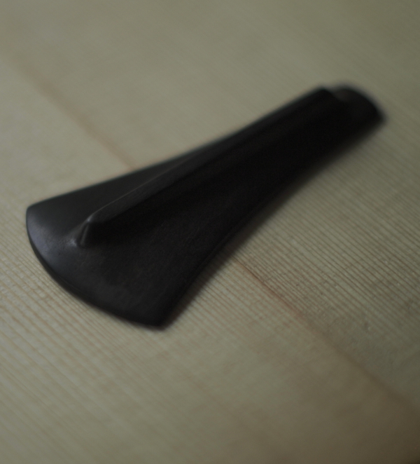

Czołem,

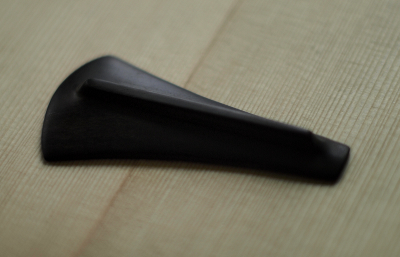

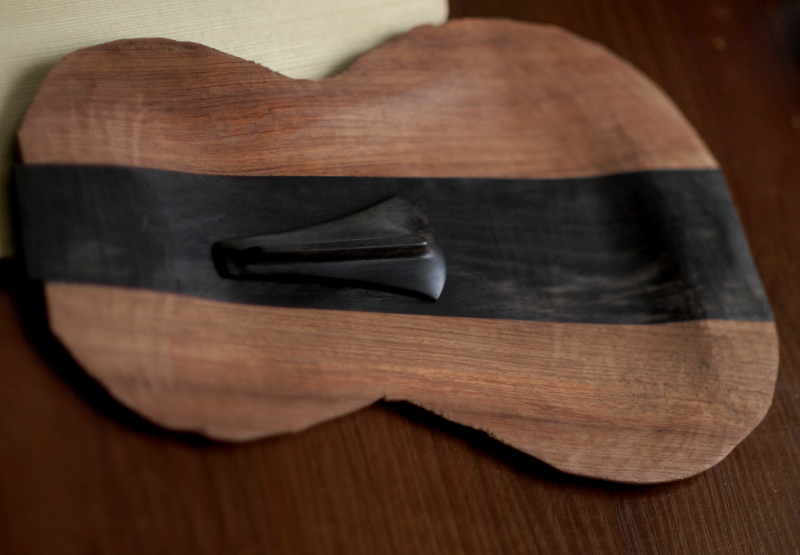

zrobiłem krok do przodu więc pokażę co i jak na fotkach. Mam już pocieniony top i plecki. Top <1mm, plecki są wystrugane do kształtu i na większołci powierzchni jest ok 1mm a w łrodkowej częłci <1mm. Teraz czas na żebra (wg. koncepcji Kasha)
W formie mam już boczki wygięte, ale fotek nie mam, bo niewiele widaę spod łcisków. W wolnej chwili wystrugałem hebanowy mostek. Mostek jest monolitem, będę nawiercone otwory, bo struny przechodzię maję przez płytę wierzchnię.
Piszę, bo będę na przelot:-) a od łrodka supełki. Warto poczytaę o filozofii dr Kasha. Jego konstrukcja gitar jest mało popularna, ale za to ciekawa, znajdziesz sporo w sieci, niestety nie po polsku. Ten mostek to też jego pomysł, a kształt wynika z założeł. U mnie to sprowadzi się raczej do designu, bo takę gitarę trzeba umieę zestroię:-) na ukulele kasha gra Eddie Vedder nw płycie Ukulele Songs, piękny album.

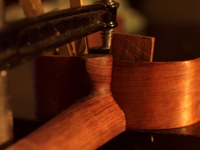

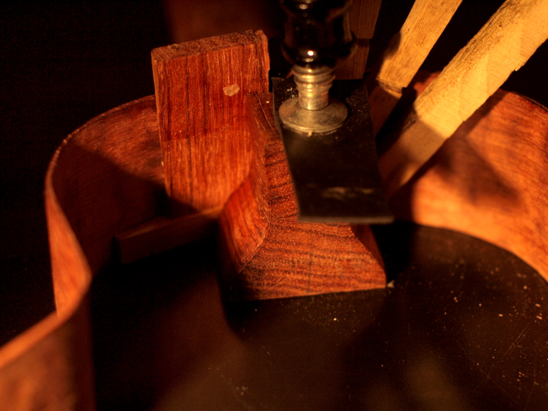

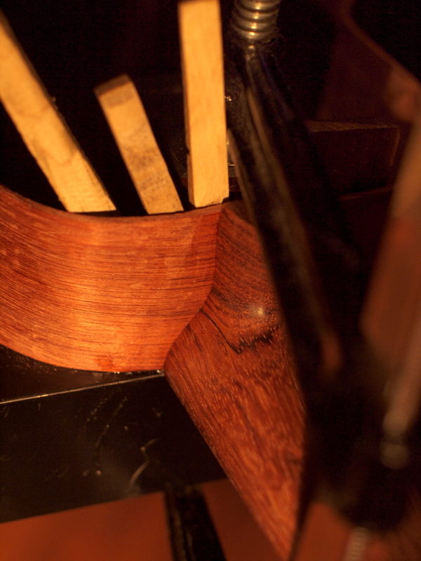

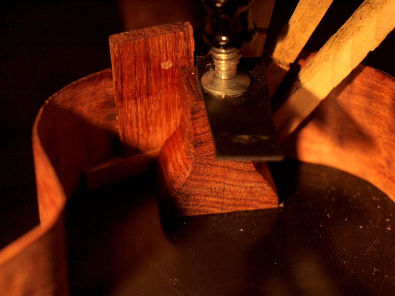

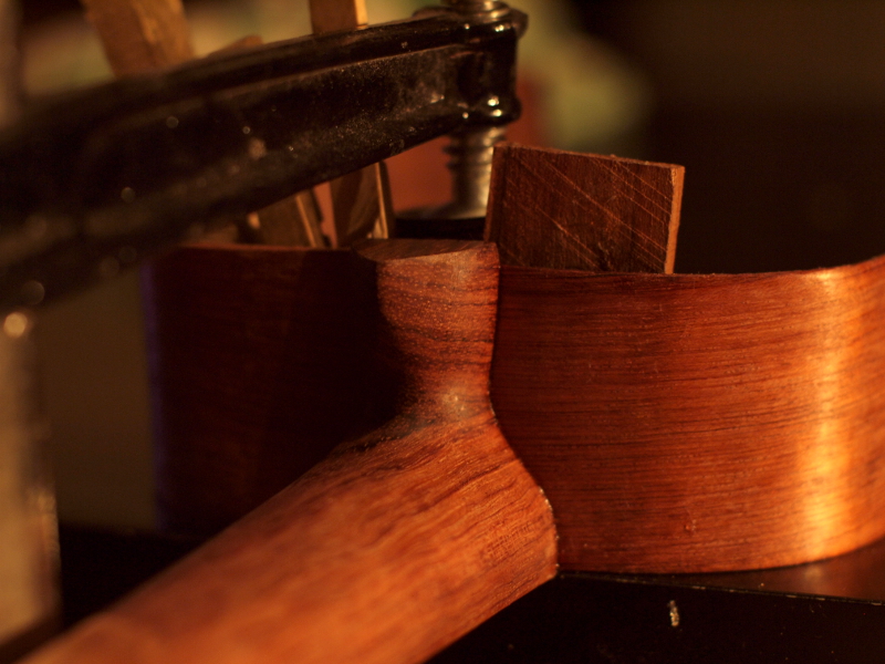

Włałnie dokleiłem boczki do gryfu. Wbite kliny ładnie docisnęły boczki do przedniej łcianki, tak że spoina powinna byę bardzo ładna. Jednak obawiam się trochę kliny, czy się nie przykleję do reszty, bo klej nie był zbyt gęsty (jednak mam nadzieję, że wystarczajęco) - skołczył się magiczny proszek i zrobiłem resztówkę;) Tak czy siak, jutro będę wiedział, czy skleiło się dobrze, i czy kliny do wyjęcia/wybicia
Kliny zrobiłęm ze spinaczy (trochę ociosałem nożykiem) i z dwóch odpadków drewnianych.
Jak widaę na fotkach, boczki nie wygięły mi się perfekcyjnie, ale wiem już, że papierem łciernym wyprowadzę poprawne łuki, tak, żeby w oczy nie raziło, ale to dopiero jak pudełko będzie sztywne - oby nie zabrakło cierpliwołci:) Brakuje mi niestety większej łrednicy grzałki, a w talii jest mały promieł, więc muszę rozejrzeę się za drugim wałkiem aluminiowym. W pierwszym ukulele był ten sam problem i wyprowadziłem kręgłołci, więc liczę, że i tym razem się uda;)
