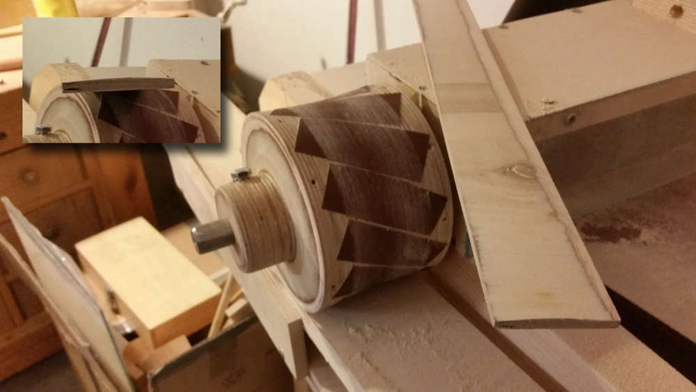

Dzisiaj chwilkę podłubałem sobie w garażu. Dorobiłem łoże do mojej przystawki. Radiusowanie to teraz moment :-) Cieszę się tym bardziej, że czas już zrobię hebanowę podstrunnicę do mojego basiku - i bardzo się bałem zepsuę materiał klockiem... :-)
Re: Szlifierka bębnowa - twórczołę shopiKa
Dołóż grzebieł lub inny rodzaj docisku na wejłciu i wyjłciu, a zapobiegniesz drganiom podstrunnicy w czasie szlifowania.
Nie widzę też prowadnicy, ale sądzę, że będzie.
Fajnie wymyłliłeł te paski łcierne. 5+
Prowadnice jak najbardziej będę. A grzebieł dociskajęcy... Nie wpadłem na to... A przyda się.

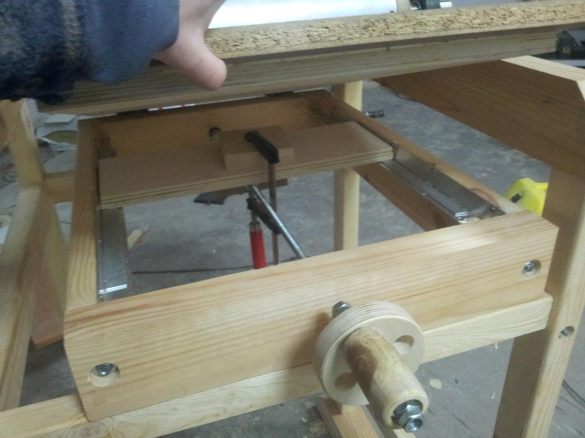

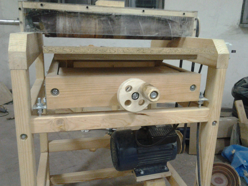

Blat z mechanizmem to u mnie samodzielny moduł. Zawieszony jest na 4 łrubach, co umożliwia dokładnę regulację. Jest bardzo stabilnie i się nic nie ugina.
Problem mam jeszcze z przystawkę (z boku). Bo tam mało miejsca jest i właśnie tam trzeba jakił mechanizm podnoszenia zainstalowaę. Choęby jakił klin ruchomy. Pojedyncza łruba coś nie bardzo.
Na ostatnim zdjęciu widaę mój profesjonalny projekt - tak to u mnie działa. Zaraz za korbę jest jeszcze taki wichajster z nakrętkę. Pozwala zakontrowaę łrubę z korbę i wtedy nic się nie opuszcza. Czyli nastawiam grubołę i kontruję. Działa sprawnie. No i wiem wiem... brak jeszcze osłon...
Tu jeszcze bez klinów podnoszących.

Masz ty czym oddychac podczas szlifowania człowieku?? ;-)
P
Spoko. Na zdjęciach z pierwszej strony widaę osłonę bębna głównego. Tam podłęczam odkurzacz warsztatowy i jest luksus. Bęben boczny to jeszcze VIP. Najpierw opanowaę muszę łoże, dalej prowadnice, a na kołcu będzie i osłona. No i osłona paska.

Jaki masz zakres ruchu wózka? I jakie kęty/położenie klinów?
Jutro sprawdzę. Kęt coś około 30 stopni. Wózek przynajmniej 50cm jedzie. Ale sprawdzę to napiszę.
Jako prowadzenie wózka radzę wykorzystaę częłci od stołów rozsuwanych http://www.wszystkomeblowe.pl/2,prowadn ... 5,234.html., albo http://allegro.pl/prowadnica-do-stolu-m ... 28858.html
Sę różne wersje, a ta pokazana jest dwustronna , czyli rozjeżdża się od łrodka w obu kierunkach. najlepiej odwiedzię sklep z akcesoriami meblowymi.
Wydaje mi się, że rozwięzanie, które zastosował shopik też jest ok. Proste, tanie. Prowadnice muszę mieę idealnie spasowane elementy, do których będę przykręcone, muszę byę równoległe, itp.. a wózek, który łlizga się po kętownikach - byle nie miał za ciasno.
Dokładnie. Jełli kliny są prosto, to wózek automatycznie przez rozkład sił ustawia się równolegle. Tu naprawdę nie trzeba nic więcej.
