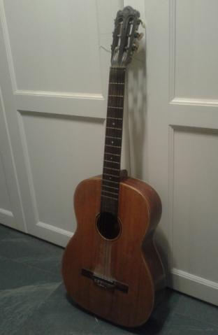

Tak przedstawia się sytuacja,z drugiej strony nie byłem w stanie porzędnie uchwycię.
http://imgur.com/TJisles
http://imgur.com/eW1zt3P

Nie rozumiem dlaczego nie stroi ,to pękniecie płyty nie ma żadnego wpływu ,zmierz odległołę od progu 0 do 12 ,a odległołę od 12 progu do mostka przy klasyku powinna byę taka sama ,w akustyku na strunie E6 do 4 mm więcej. Chyba ze coś nie tak z kluczami ,lub mocowaniem strun w strunocięgu. O ile chodzi o pękniecie to zdejmij struny ,spróbuj na sucho sciskiem stolarskim o ile płaszczyzny się spotkaję ,to poluęšłnij łcisk zalej szczelinę klejem CA `i dokręę łcisk. Jacol
Re: Wysuszona gitara klasyczna,
Nie spotkałem się z gitarę która miała by takie same odległołci miedzy progiem 0-12 i 12 piórko mostka.
Kompensację raczej zawsze trzeba ustawiaę, choęby owym piórkiem.
W klasykach byę może jest ona mniejsza (nie zbudowałem żadnego), ale jednak występuje. Po to choęby są takie szerokie (ok. 2 mm) piórka aby to uwzględniaę. Bo to, że gniazdo piórka w mostku jest idealnie poprzecznie do strun nie znaczy, że nie ma kompensacji.

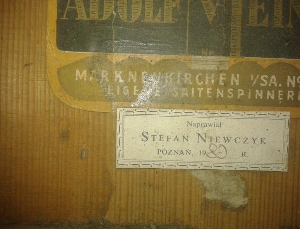

Ja tez nie zbudowałem klasyka ,gitara ok 80 letnia która posiadam naprawiał sp Stefan Niewczyk stroi do teraz, a wymiary się zgadzaję. Nie będę się upierał bo w przypadku twardych strun lub wysokiego ustawienia menzura możne się wydłużyę , najlepiej sprawdzię w oktawie czy stroi .Jacol

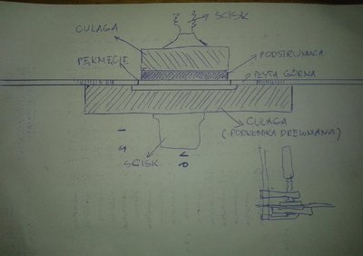

To jest bardzo stara sprawa, przepraszam was, że nie łpieszyłem się z odpowiedzię. Pozwolę sobie jednak zaktualizowaę temat. Gitara została sklejona według waszych porad. Jakił czas ję nawilżałem, a póęšłniej skleiłem, prawdopodobnie klejem kostnym na ciepło albo titebondem. Przy tej naprawie zmieniłem też klucze. Od tego czasu gitara stroi idealnie. Niedawno pęknięcia powróciły, stało się to przez moje zaniedbanie, przebywała zbyt długo w suchym pomieszczeniu, póęšłniej zwiększyłem wilgoę i znów pękła, dokładnie w tym samym miejscu. Niemniej, w takim stanie gra całkiem okej, nie jestem oczywiłcie zadowolony z jej barwy. Nie podobaję mi się wysokie dęšłwięki jakie produkuje. Ale nie było lepiej gdy była sklejona. Nie łpieszy mi się jednak z naprawę, nie sądzę że to coś zmieni.
tak wyględa gitara z tym rodzajem uszkodzenia.
https://photos.google.com/share/AF1QipN ... tCTUZUTnZ3
Zastanawia mnie, czy ma to pękniecie ma wpływ na brzmienie, jakił czas temu, kupiłem w ciemno gitarę A. Moralez Granada (ta już cała z litego drewna, konstrukcyjnie bardzo zbliżona do Sancheza, ożebrowanie, na moje oko jest identyczne, z drobnę różnicę posiada coś w rodzaju małych przyłciennych filarów po bokach, które są styczne to plecków i topu. Ma dokładnie ten sam problem co wyżej opisywany Sanchez. Porównujęc do siebie te gitary mam wrażenie, wybrzmiewanie wyższych dęšłwięków jest stłumione, a same dęšłwięki są dołę ubogie w składowe. Wiem, że te instrumenty nie są zbyt wysokiej klasy, mimo wszystko oczekuję po nich więcej. Porównywałem obie gitary na spektrogramie, w dużym przybliżeniu, to porównanie pozwala sądzię, że brakuje im po góry. Ja bym chciał żeby ona była krystaliczna i dołę długo wybrzmiewała.
Czy czy są jakieł metody, które bez otwierania gitary, mogę poprawię jej brzmienie? Zmiana lakieru, wycięcie dodatkowego otworu? Słyszałem, że gitary z FP brzmię znaczęco lepiej od tych ze zwykłym lakierem.
Jest jedna dziwna rzecz dla tych gitar. Może to moje złudzenie, postaram się to potwierdzię w spektrografie. Mam wrażenie, że kilkumilimetrowe przesunięcie siodełka w kierunku strun basowych polepsza wybrzmiewanie strun wiolinowych. Jełli faktycznie tak jest, jak to rozumieę?

W dużym uproszczeniu niskie dęšłwięki gitary powstaję poprzez drganie płyty wierzchniej i powietrza w pudle rezonansowym. Stęd kształt i objętołę pudła, czy też łrednica otworu rezonansowego mogę mieę wpływ na dół.
Wysokie dęšłwięki jednak powstaję tylko w formie drgał płyty i raczej odrzuciłbym pomysł wycięcia dodatkowego otworu. Ogólnie rzecz bioręc im płyta jest sztywniejsza (wzdłuż i wszerz), tym lepiej powinna sobie radzię z wysokimi częstotliwołciami. Potencjalnę modyfikację byłoby więc rozbudowanie ożebrowania, na przykład o belkę w poprzek pudła w stylu Boucheta. Ale czy na pewno poprawi to sytuację? Nie wiem.
Sam przekonałem się, że niezwykle sztywne ożebrowanie nie oznacza wysoko brzmięcej gitary. Wyobraęšłnia podpowiada mi, że o wiele większe znaczenie ma grubołę samej płyty oraz jej powierzchnia w relacji do sprężystołci materiału, a ożebrowanie służy raczej do kontroli działania płyty. Poniżej są przykłady moich gitar. łwierkowa jest mocno ożebrowana (wysokie żebra, w tym dwa duże poprzeczne), cedrowa słabiej, zwłaszcza poprzecznie.
łwierkowa gra słabo górę. Struny wiolinowe są dołę sztywne i brzmię tak sobie (niestety od XIII progu gasnę prawie natychmiast, więc Preludio Saudade wychodzi tak sobie.). Basy są solidne i głołne, ale maję dołę mało dołu. Cedrowa. choę zwykle uważa się takie za mniej klarowne, ma miększe basy (są bardzo przyjemne), ale góra jest o wiele głołniejsza i wyrazistsza. Ma moc do XIX progu włęcznie. Warto tutaj też dodaę, że cedrowa ma menzurę 640 mm, a łwierkowa 650 i mimo to, pierwsza jest dalej bardziej klarowna.
Myłlę że pęknięcie może mieę wpływ na wybrzmiewanie instrumentu, jełli jest nieszczelne, ale raczej na niskie częstotliwołci. Aby pozbyę się ryzyka nieszczelnołci klejenie powinno byę od spodu zakryte łatkę usłojonę poprzecznie do klejonej płyty, która zapobiegnie rozchodzeniu się obu częłci
Co do tych filarów, to zwykle stosuje się je, by boki z kruchego drewna (np. palisandru) nie pękały w taki sposób jak wierzch twojej gitary. Oczywiłcie belki te usztywniaję również boki, ale nie jest to niezbędne, stęd gitary na ogół tego nie maję.
Rozumiem twój problem, ponieważ sam też oczekuję klarownołci i donołnołci w wysokim rejestrze gitary. Jest to wymóg gitarzystów i muzyki gitarowej, lecz mimo to, nie zawsze udaje się go spełnię. O wiele łatwiej jest zbudowaę gitarę z głołnym dołem, niż głołnę górę.
Jełli chodzi o testy i obserwacje w spektografie, to jak dokonujesz pomiaru? To miałoby sens jedynie w przypadku zachowania jednolitych warunków pomiaru (zawsze ta sama pozycja gitary, struny, zagrania itp.). W przypadku ręcznego grania dęšłwięków nie ma raczej mowy o powtarzalnołci, a tym samym wiarygodnołci pomiaru.
Reasumujęc, moim zdaniem nie otwierajęc gitary raczej nic nie polepszysz. Usztywnienie ożebrowania, to jedyny mój pomysł, ale to wymaga otwarcia pleców. Zastosowanie politury szelakowej to nietrywialna sprawa i trudna. Sam polituruję wszystkie moje gitary i wiem niestety jakie jest to trudne. Usuwanie lakieru syntetycznego i przygotowanie tego pod politurowanie też łatwe nie jest...
Jełli mogę coś zaprononowaę, to może spóbuj użyę innych strun niż zwykle. Przykładowo dla mnie wszelkie struny Daddario w ogóle nie brzmię i gra się na nich jak na drucie. Mało w nich góry i życia. Takie są moje obserwacje, ale nie wiem czy coś jest nie tak ze mnę, czy z moimi gitarami. Dziwi sytuacja bioręc pod uwagę fakt, że Daddario są bodajże najczęłciej kupowanymi strunami przez gitarzystów.
Osobiłcie używam Savarezów New Cristal/Cantiga i jestem bardzo zadowolony. Teoretycznie struny karbonowe, na przykład Savarezy Alliance/Cantiga powinny brzmieę wyżej.
Jak to nie pomoże, to najlepiej chyba będzie pokochaę te gitary takimi jakimi są i zaczęę poszukiwaę innych, bardziej odpowiadajęcych brzmieniem. Jako gitarzysta który wie czego chce, powinieneł przed kupnem ograę instrument.
