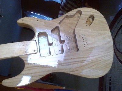

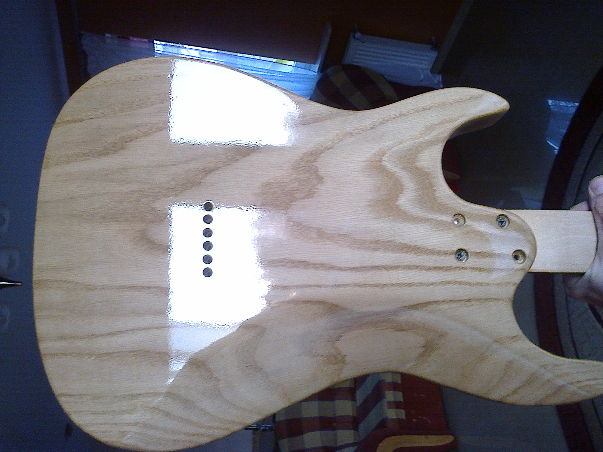

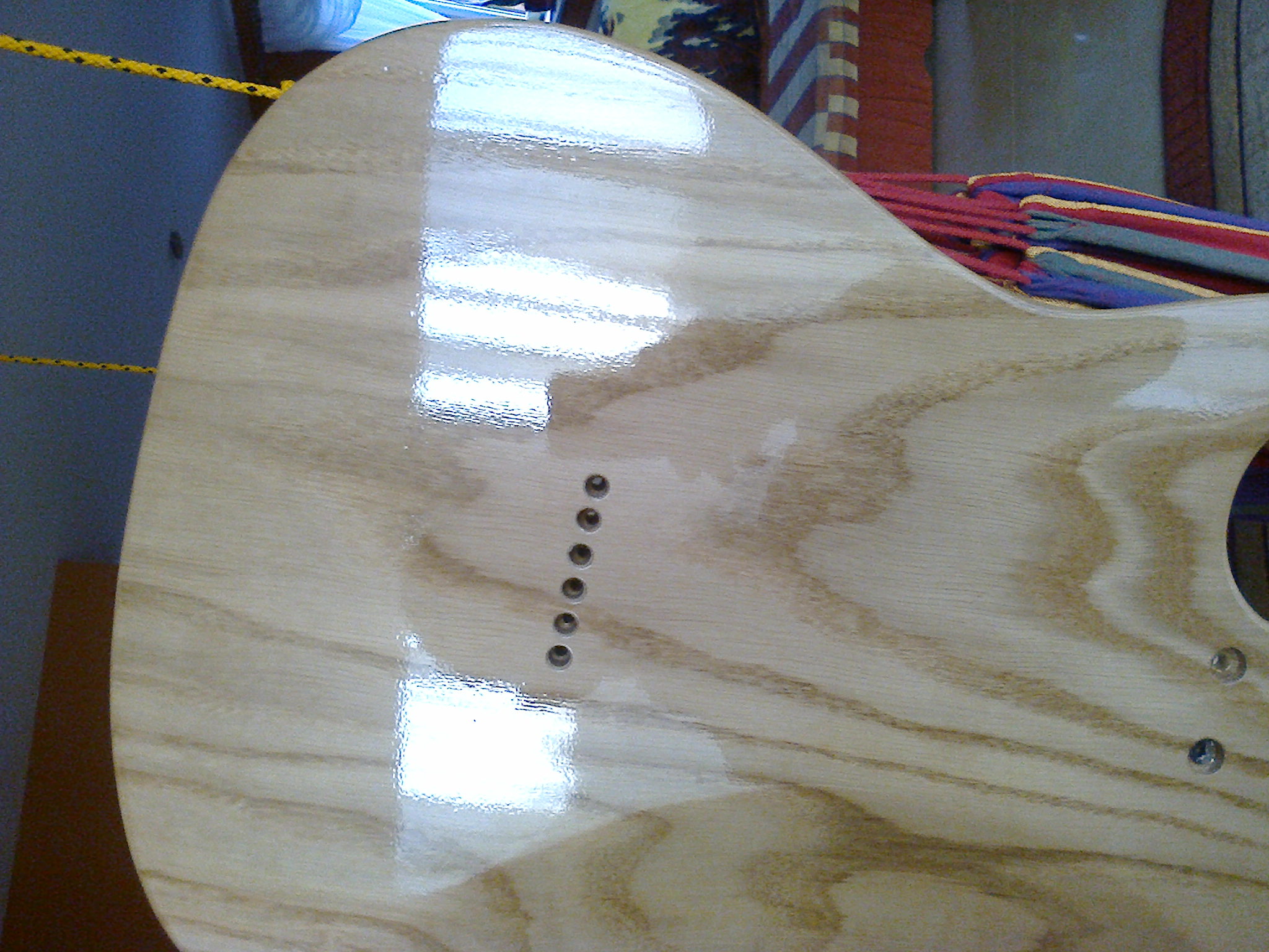

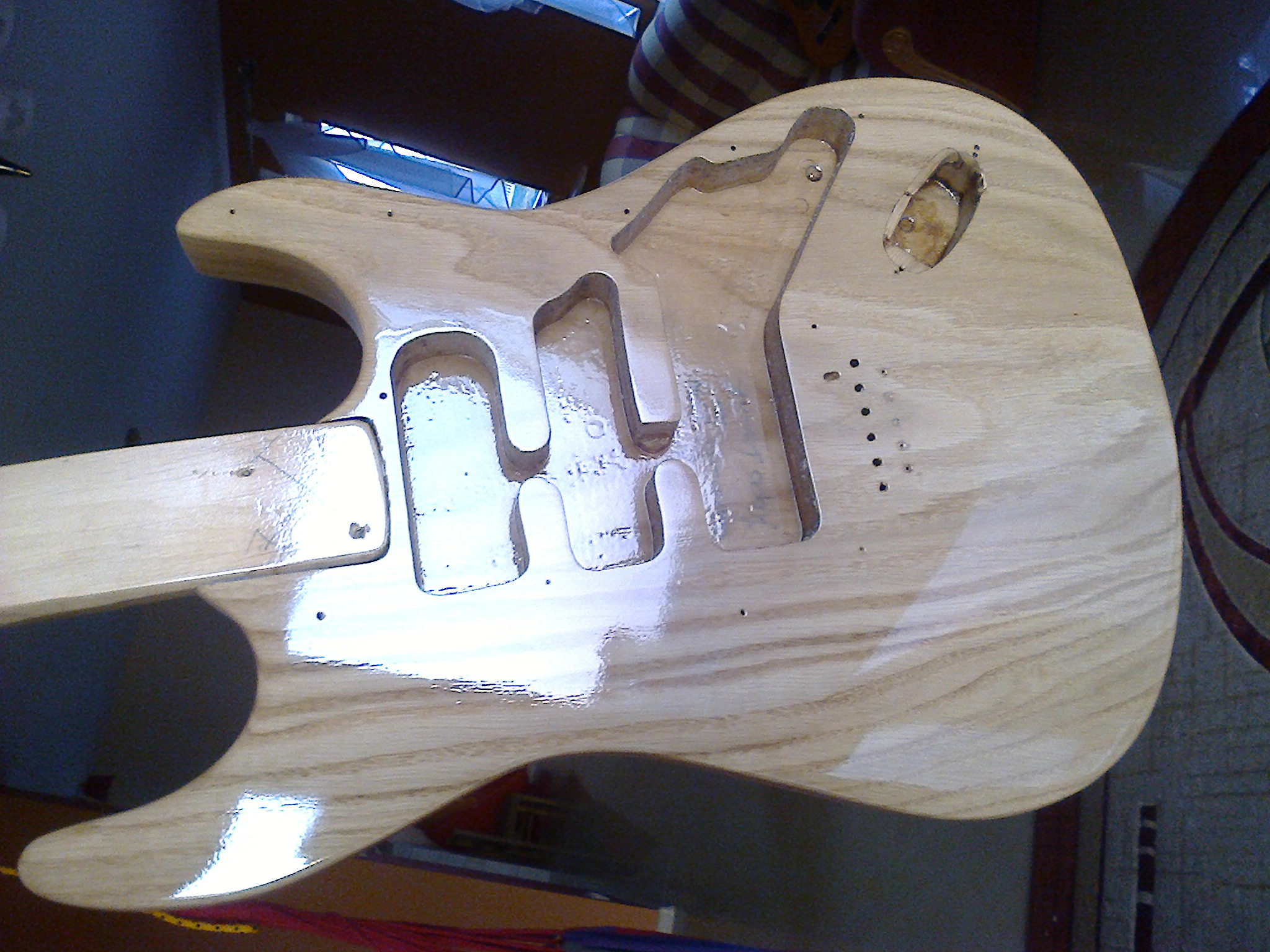

Przedstawione zdjęcia to korpus po 16 bardzo cieniutkich warstwach nitro.
Po nich przetarłem całołę dołę znacznie, tak by znikły dołeczki po porach na lakierze
a powierzchnia była gładka.
Na to położyłem kolejne 4 cieniutkie warstwy (mocno rozciełczone).
Teraz lakier dosycha i w miarę dosychania pory znów nieznacznie się uwidaczniaję...
Ten kawałek dębu ma na prawdę głębokie pory.
Na klonowo mahoniowę szyjkę wystarczyło 6 cienkich warstw i wyszła git.
Do tej pory na korpus i szyjkę zużyłem nieznacznie ponad litr lakieru.
Czy to dużo materiału wg was? Nie mam porównania.
Jak tylko złożę instrument, zważę go i podam ciężar na forum.
(moja pierwsza w pełni mahoniowa gitara, styl RG,
waży 3,2kg i wg mnie i mojego brata jest baardzo lekka)
Trudno powiedzieę, większołę z tego lakieru powinieneł zetrzeę.
Dobrze jest takie gatunki jak dęb czy jesion potraktowaę pyłem pumeksowym przed malowaniem. Stosuje się też wodę klejowę. Różne są rozwięzania w zależnołci od wykałczania potem powierzchni.
A co do lakieru położony ładnie ale będzie jeszcze siadał.

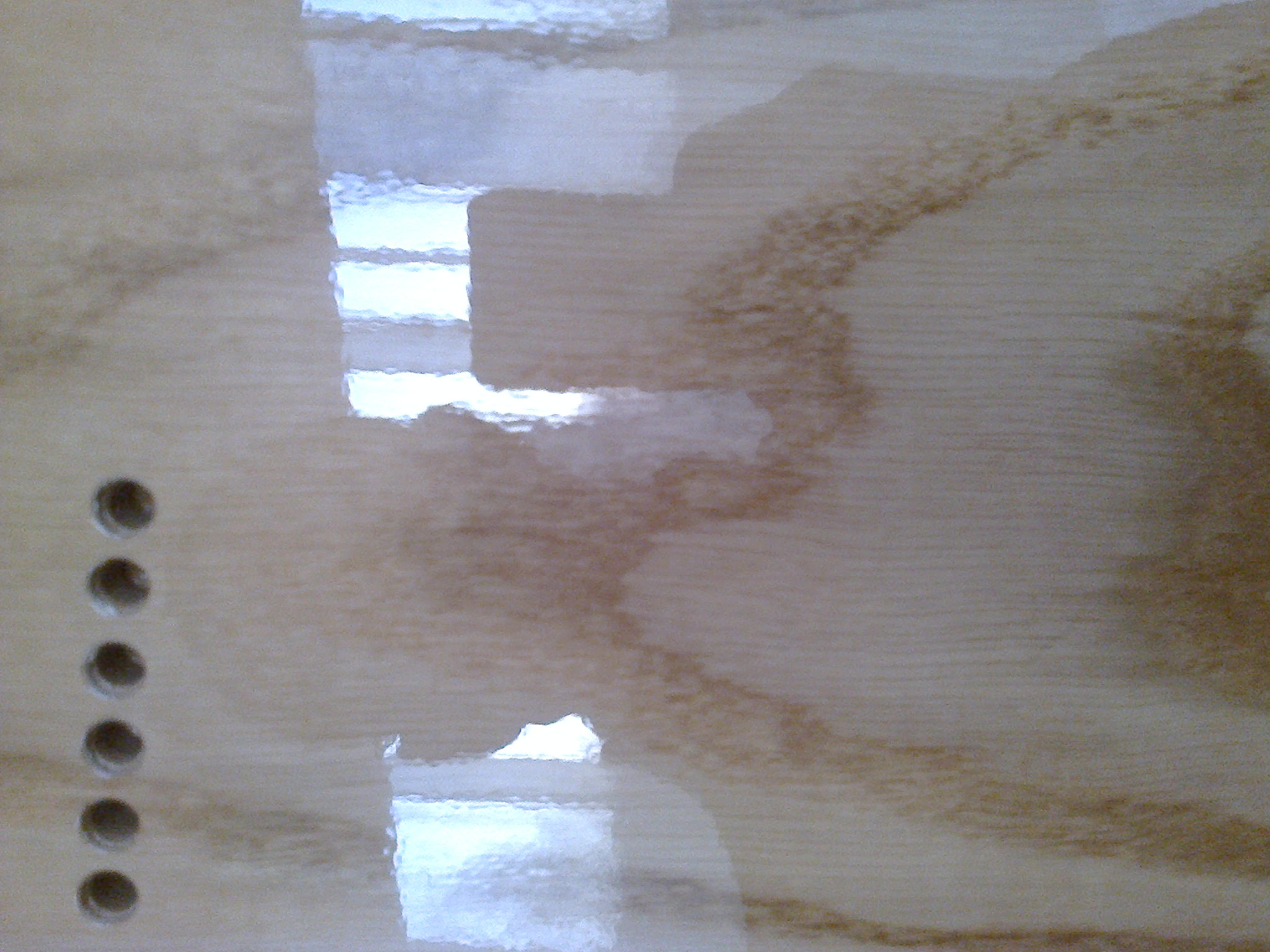

Lakier dosycha już 24 godziny a pory tylko nieznacznie się pokazały, prawie nic,
zobaczymy co będzie na powierzchni za następne 24 godziny.
W jednym miejscu na krawędzi rogu pory mi się nie zamalowały,
czy dobrym pomysłem będzie zrobię poprawkę małym pędzelkiem i przeszlifowaę?
To miejsce jest na samej krawędzi na dystansie około 2 cm.
Głupio tak małe miejsce pistoletem traktowaę.

DominikK pisze:Lakier dosycha już 24 godziny a pory tylko nieznacznie się pokazały, prawie nic,
Podmalowania możesz jak najbardziej zrobię tam na fotce jeszcze takę kropkę widziałem możesz delikatnie zalaę ale też nie na jeden raz tylko zapewne na kilka .Weęšłteż poprawkę na szlifowanie żeby zostało coś lakieru bo jak przeszlifujesz to będzie spory kłopot .
Co do schnięcia im dłużej tym lepiej i trudno okrełlię ile czasu nie raz widziałem że lakier po kilku miesięcach trzeba poprawię żeby zostało szkiełko .,,Firmy,, daję najczęłciej podkład z twardego poliuretanu szlif i dopiero cienko nitro ,ale tu nie o to chodzi ,np w moim osobistym arch topie lakier się ciut obkurczył tyle że mi na tym specjalnie nie zależy kiedyś przetrę 2000 kiem i przepoleruję .Na razie gram na nim :)
