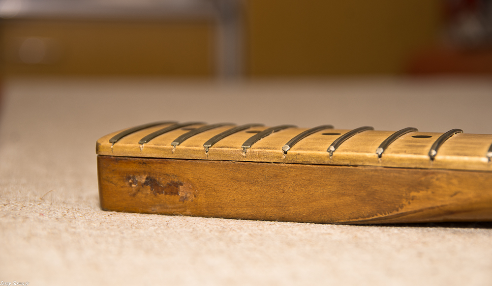

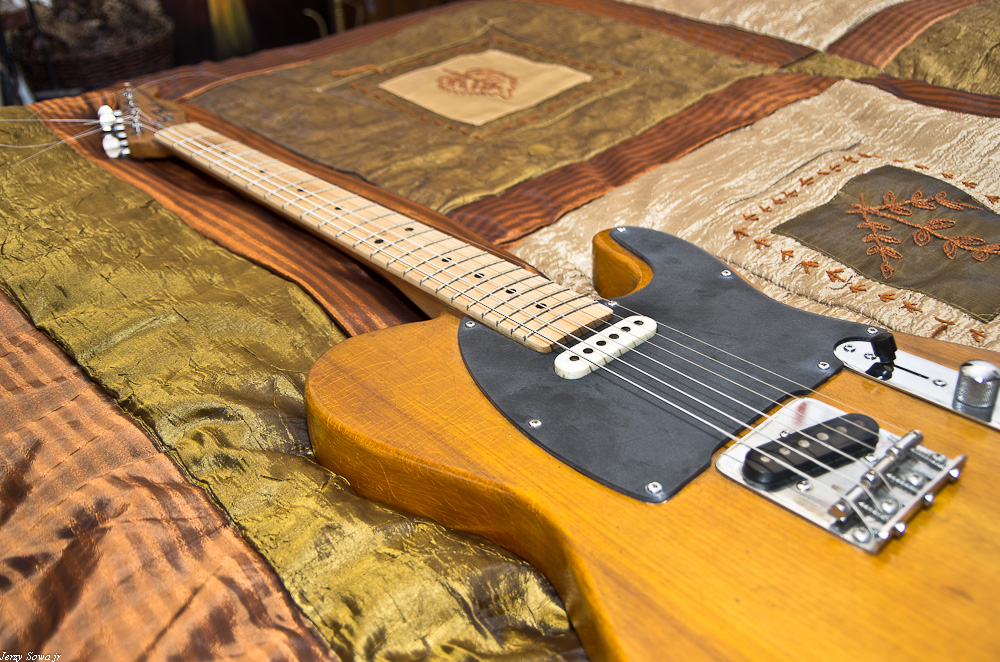

Na szybko i bez sentymentów :) Wymiana podstrunnicy się udała, gitara gra i nawet ładnie brzmi. Było z nię co prawda trochę kłopotów, ale daje radę :)
Przykładowe zdjęcie gryfu przed regeneracją.
Efekt finalny - trochę z daleka :)

Czyli nie taki diabeł straszny , jak go maluję. Gratuluję dobrej roboty. :-D
Nie wiem, na ile uwagi kolegów, a ile determinacja pomogła we włałciwej realizacji rewitalizacji gitary, ale wiem jedno, że "co go we dwa, to go nie jeden" - podobno powiedzonko żydowskie. :->
Re: Wymiana podstrunnicy - prosba o pomoc
No i masz rasowo wyględajęce wiosło :) A jak jeszcze stroi i brzmi - to już petarda:)
Poco, uwagi były przydatne i wiele z nich wzięłem pod uwagę. A co do tego wiosła, to to jest właśnie gitara szwagra, a nie moja :( Ale obiecał mi ja pożyczaę :P
No i dobra robota. Szkoda,ze nie postarzyłeł lakieru,żeby wyrównaę z resztę.
W ogóle nie lakierowałem.. Olejowałem i polerowałem po wyschnięciu :)
Co do postarzania, to jeszcze nie potrafię, ale będę musiał się nauczyę bo zmieniam moję lutnię (ta chiłskę) i będę robił jej "relic" :P Oczywiłcie zmian będzie więcej - lekka zmiana podstawy gryfu, zmiana radiusa podstrunnicy i jeszcze kilka.
