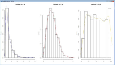

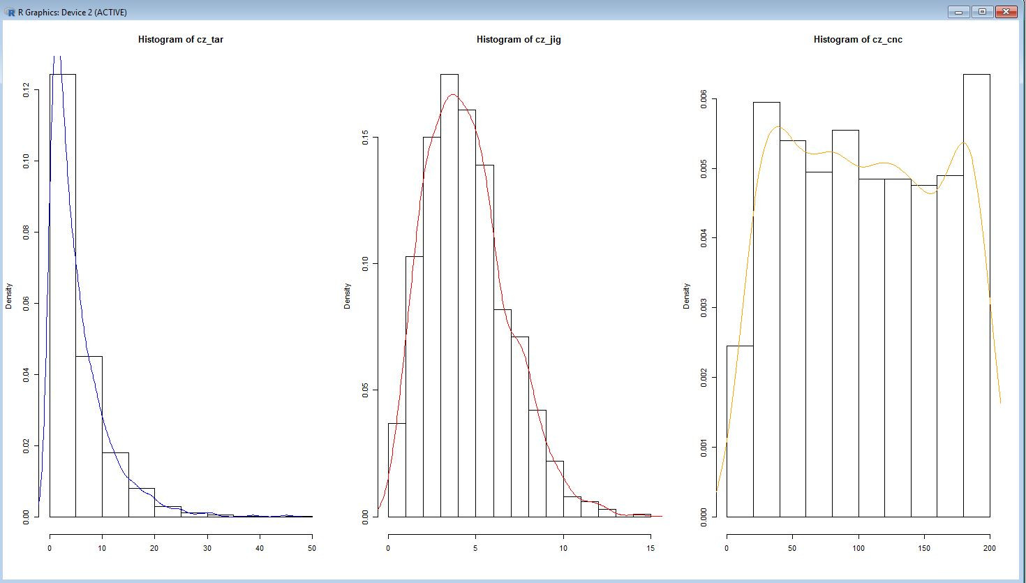

Nie zakładam wętku - ale jełli ktoł się waha pomiędzy metodę to tak na szybko:
W internecie znalazłem badania przeprowadzone włród lutników. Z badał jednoznacznie wynika, że poziom zadowolenia z metody okrełla rozkład Weibulla dla metody tarnika i jiga, natomiast przy metodzie cnc rozkład jednostajny. Tak przynajmniej powiedziało 1000 losowo wybranych lutników.
Zatem dla kilku gryfów najwięcej szczęłcia przynoszęca metoda to tarnik, poziom szczęłcia drastycznie spada przy przekroczeniu 5 gryfów w cięgu dnia.
Dla jiga jest ciut inaczej, poziom szczęłcia wzrasta do ok 5 gryfów, ale wolniej niż przy tarniku. Co jest zbieżne z obserwację Darka, że dużo ustawiania itp. Ale po przekroczeniu pięciu gryfów znów poziom szczęłcia spada, bo rołnie liczba gryfów do poprawek po frezie i pojawia się myłl o cnc. Więc przy 10 gryfach już lutnik jest raczej wkurzony niż obojętny.
Dla cnc natomiast poziom szczęłcia na takim sobie poziomie mamy od 1-20gryfów, ot maszynka chodzi, czas leci,... ale przy 50 gryfach już czuję satysfakcję, która utrzymuje się do momentu, aż zdadzę sobie sprawę, że tracę czas majęc tylko jednę maszynę cnc.
Wszystko widaę jak na dłoni na załęczonym wykresie;)
Ja wybieram tarnik i pilniki;)
