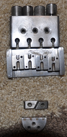

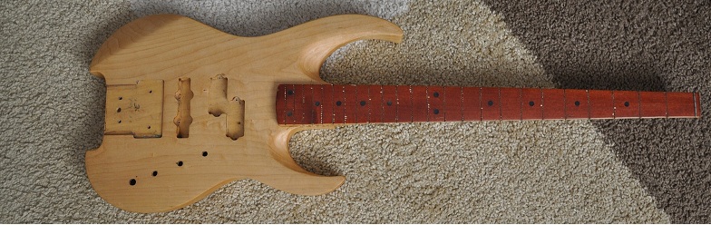

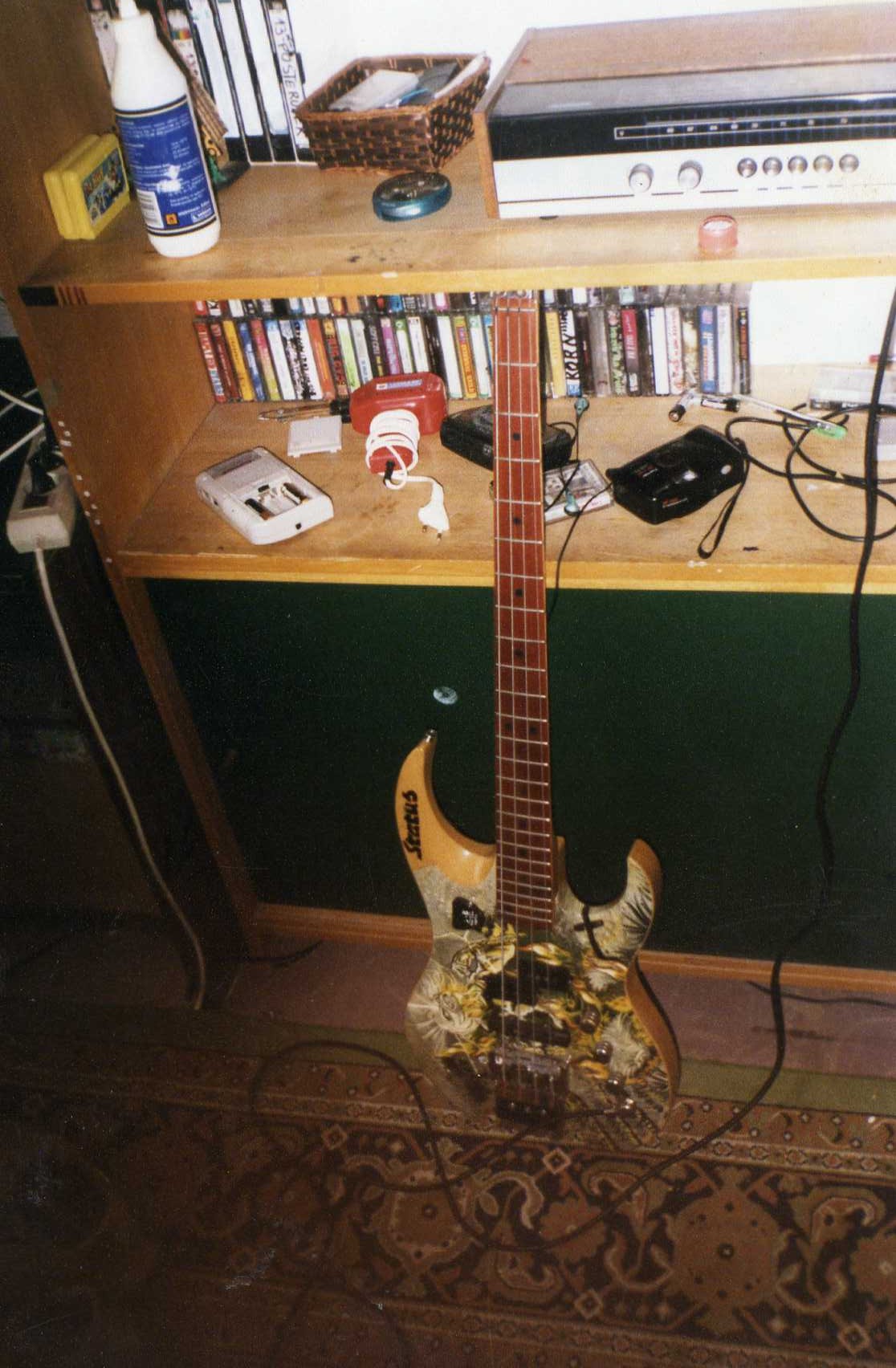

Witam! na wstepie chciałem powiedzieę że jestem totalnym laikiem. Posiadam basik lutniczy, w tej chwili mam około 30lat. Było to moje pierwsze wiosło, mam je od 11-12lat, w raz z ubiegiem czasu (i moim dorastaniem) znudziły mi sie "szatany" na desce i postanowiłem je usunęę (jakies 3 lata temu). Rysunek zniknęł a w raz z nim mój zapał :oops: Postanowiłem w tym roku go ogarnęę.
Całołę jest wykonana z klonu. Przetworniki łcierałskiego, naprawione przez Merlin Pickups.
Z mostów usunęłem rdze i resztki niklu.
Co bym chciał zrobię?
Wizję mam takę, żeby wybielię drewno ( może ktoł mi poleci jakił impregnat, który podkrełli słoje, a za razem wybieli drewno). Problem mam ze znaleęšłieniem kremowych/beżowych puszek na pickupy. Wymyłliłem również żeby mosty zrobię na "złoto", pięknie by to wyględało z wybielonym drewnem, tylko niebardzo wiem kto mógłby to zrobię?
Kolejne pytanie, czym pokryę podstrunnice? najlepiej czymł matowym.

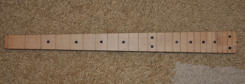

łruba w gryfie jest dokręcona maxymalnie, akcja strun nie jest zadowalajęca.. co mógłbym zrobię zeby ję obniżyę?
mosty

tak wygląda gryf obecnie

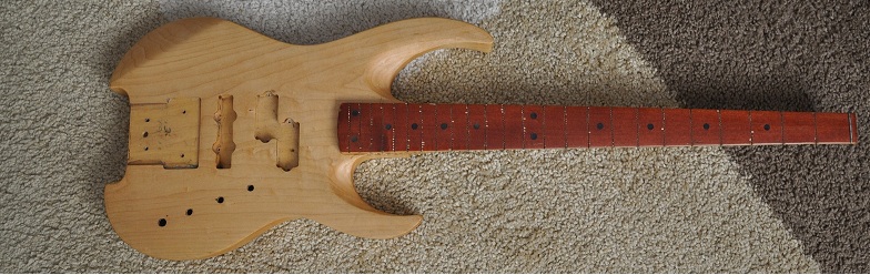

po "zdarciu" szatana...;p stan z przed 3 lat
tak wyglądał kiedyś
tak wyglądał kiedyś

Osprzęt w kolorze złotym uzyskasz oddajęc go do galwanizacji, gdzie pokryję Ci go mosiędzem - chyba, że chcesz złotem ;-) lub tytanem :-D . Ja bym pozostawił chrom na osprzęcie ze względu na trwałołę tego pokrycia. Przetworniki czarne będę dobrze komponowały się na jasnym tle deski, więc bym nie zmieniał. Gryf wymaga jednak inspekcji. Z tego co napisałeł wynika, że coś jest z nim nie tak. Spróbuj odkręcię nakrętkę regulacyjnę, to odpowie na kilka pytał, a jeżeli będę kłopoty użyj łrodków ułatwiajęcych odkręcanie - tylko ostrożnie z tłuszczem, bo trudno go zneutralizowaę w drewnie. Oby nie trzeba było odklejaę podstrunnicy. Dalsze działania zwięzane z akcję itd. będę uzależnione od stanu i możliwołci użycia elementów regulacyjnych oraz oceny jakołci gryfu /może potrzebny szlif progów, może wymiana, może szlifowanie podstrunnicy, może wymiana trussroda itd./ Wszystko-może. Dlatego zrób dokładna inwentaryzację i inspekcję częłci składowych i wtedy będzie wszystko jasne. Pozdrawiam, Ryszard

Sama łruba jest do ruszenia, próbowałem, tylko co sie kryje pod pojęciem "odkręcię nakrętkę regulacyjnę"? przepraszam, to pewnie głupie pytanie. Ten gryf nie ma podstrunnicy (to jest jeden kawałek drewna- przynajmniej nie ma żadnego łladu łęczenia).
Trussrod musi mieę nakrętkę i skoro został włożony w gryf, to można go i wyjęę. Zobacz, czy z tyłu gryfu od strony chwytni nie ma wklejki z innego kawałka drewna, bo jeżeli jest, to został zamontowany od tyłu -patrz telecaster, stratocaster.
Możliwe jest też - / napisałeł, że nie ma nakrętki ?/, że ponieważ regulację przeprowadzasz od strony mocowania gryfu, to nakrętka jest przy "główce", a regulujesz kręcęc całę "łrubę"- rzadkie rozwięzanie, ale możliwe.
Jeżeli nie, to należało by dokładnie obejrzeę gryf i ustalię możliwę metodę jego zamocowania. Po prostu, jeżeli pręt nie działa, to żadne regulacje nie wchodzę w rachubę, a zwłaszcza, gdy gryf jest "w łódkę". On musi działaę!
Pokaż na zdjęciach ten gryf ze wszystkich stron, to konsylium forumowe postara się ustalię sposób zaradzenia problemowi. :-D

Wykręcię ję w ogóle jak się da i zobaczyę co się będzie działo. I obfotografowaę i nam wrzucię :)

poluzowałem łrube na tyle na ile sie udało, ale wyjęę jej nie mogę, jutro wrzuce zdjęcia gryfu..;)
