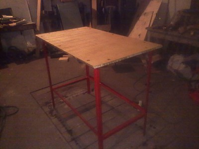

Przed podjęciem dalszych prac nad gitarkę stwierdziłem, że dłużej tak się nie da i zbudowałem sobie dostosowany do moich potrzeb stół warsztatowy. W rogu warsztatu stała stara ogromna spawara i to mnie skusiło.
Stół ma wymiary: Blat 130cm x 60cm. Wysokołę 100cm.
Popatrzyłem troszkę w internecie co do wysokołci. Okazało się (dla mnie to nowołę), że blat powinien byę na wysokołci nieco poniżej łokci, tak by wygodnie spoczywały na nim ręce. I powiem wam, że to bardzo wygodne. O niebo lepiej - nie trzeba się schylaę. Blat potraktowałem żywicę, dla wzmocnienia powierzchni (bo dużo tego mi zostało) i dla zalania otworów na łruby. Na blacie przymocuję mój stojak do frezarki, a na dole będzie półka na drobiazgi (dodatkowo wzmocni konstrukcję)
Stół wyszedł stabilny i mocny mimo, iż to moje pierwsze przygody ze spawarkę.
Koszta:
kętowniki stalowe: 45zł
łruby: ok 10zł
blat - sklejka 18 mm:ok 90 zł
farba opcjonalna: 25 zł (duuuużo zostało)
Czyli razem: 170 zł.

shopiK - może jeszcze to poprawisz... Przednie stężenie nóg dałbym wyżej, żeby nie obijaę sobie łydek, chyba że jestem inaczej skonstruowany niż Ty ;-) Po drugie wysunęłbym do przodu blat, żeby solidniej mocowaę łciski.

Ender dobrze prawi. Stężenia lepsze są pod kętem niż równoległe, bo one tylko spinaję nogi.
Ja w ogóle bym dospawał jeszcze dwa kętowniki do mniejszego rozstawu wyżej tego stężenia poziomego(usunęę go i przyspawaę płaskownik leżęcy na powierzchni posadzki), o którym pisz Ender i zrobił z nich prowadnicę do szuflady na różnołci. Jeszcze jedna uwaga. Pamiętaę należy, że im wyższy element/konstrukcja, tym szersza powinna byę podstawa lub duuuuużo cięższa. Więże się to z tym, że przecież na tym stole nie będziesz grał w brydża, tylko strugał , walił młotkiem i cholera wie co jeszcze, a to może spowodowaę przewrócenie się konstrukcji.
Reasumujęc ważna jest jeszcze stabilnołę konstrukcji.
Można ja poprawię mocujęc podstawę do podłoża, ale wtedy nie przesuniemy stołu w razie potrzeby.
Podstawa, to podstawa w konstrukcji stołu roboczego. O blacie nie wspomnę. ;-)
PS Zrób grubszy blat np. podwójne to , co masz. Potem zrozumiesz dlaczego
Stężeł usuwał nie będę, ponieważ na nich spocznie półka (na której ewentualnie będzie stał też silnik do szlifierki bębnowej - ale to po wzmocnieniu). Natomiast uwagi o dociężeniu podstawy wezmę sobie poważnie do serca.
Dokładanie prowadnic na szufladę... powyżej - to znowu przesunie łrodek ciężkołci do góry, ale fakt - Byłoby wygodne.
A czemu grubszy blat? Mam co prawda drugi dokładnie taki sam element sklejki z takim przeznaczeniem, tyle, że myłlałem dołożyę go, jak pierwszy się zużyje. Myłlisz, że się powygina?
Chyba dołożę ten blat. Bo przecież jełli planuję system łcisków jak w poprzednim moim połcie, to powinny one mieę solidniejsze oparcie.

według mnie jest to zdecydowanie zbyt wiotkie i za lekkie.
jak napisał kol. - dołóż 2 warstwę sklejki .
a jak przywalisz golenię w poprzeczkę pod nogami to zrozumiesz że tak nie jest dobrze .
nie spotkałem się jeszcze ze stołem zbyt ciężkim - a widziałem ich dołę sporo .

Pytałeł o grubołę blatu i dlaczego ma byę grubszy, chociaż częłciowo sam odpowiedziałeł. Jak powiercisz otwory pod imaki, to chociaż w większołci nie będę one przenosiły dużych obciężeł, to jednak w cienkim materiale będę powodowały jego zgniatanie i za chwilę blat będzie do wyrzucenia. Inna sprawa, że taka kanapka z dwóch płyt będzie znacznie sztywniejsza, co docenisz podczas pracy.
Mała podpowiedęšł- obetnij nogi o Xcm, dospawaj poziomo na kołcach choęby podkładki i dokręę do tego wszystkiego drewniane kantówki o wysokołci Xcm. Drewno nie tylko zamortyzuje uderzenia, ale zapewni większę powierzchnię oporu, co zapobiegnie przesunięciom.
Shopik... stolik fajny ... ino cienki jakił... Takie coś może służyę jako podstawa pod małę wiertarkę kolumnowę lub jako delikatny stolik do prac lekkich. Jełli myłlisz o cięższych pracach np. strugiem lub tarnikami i pilnikami w imakach to czarno to widzę szczerze mówięc. Będzie się kolebaę i lataę we wszystkie strony łwiata. jak chcesz pożędnę strugnicę i stabilny stół to kup krokwie w składzie drewna budowlanego i pręty gwintowane. Ztakiego materiału wykonasz sobie strugnicę jak marzenie. Poskręcanę i stabilnę. Na blat dasz dwie sklejki 22x2 i będziesz mia blat 44 mm grubołci do , którego możesz spokojnie mocowaę wszelkie imadła i imaki bez żadnych obaw. I przy czymł takim jak się zaprzesz i pocięgniesz heblem po drewnie masz pewnołę że nic nie spieprzysz i struganie będzie precyzyjne. O jakichł lżejszych pracach wymagajęcych stabilnego podłoża nie wspomnę...
Z bólem serca muszę przyznaę wam rację. Dzisiaj wieczorkiem przyczepiłem sobie kawałek drewna do blatu i wzięłem szerokie dłuto... Trzeba to usztywnię i dociężyę. Tzn. tragedii nie ma. Jest dużo lepiej niż to na czym dotęd się bawiłem - (wysokołci będę bronił - dla mnie super), ale trzeba usztywnię, bo trochę jednak konstrukcja mi sprężynuje.
Więc prawdopodobnie zastosuję skołne zastrzały nogi skrócę (a w zamian) z tyłu i z boku połęczę je grubym płaskownikiem do którego przykręcę drewniane kantówki. Blat pogrubię o drugę sklejkę.
Marudzicie strasznie, ale widzę, że jakieł pojęcie macie :-) (albo nieęšłle wróżycie)
