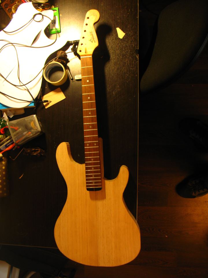

Witam Was,
Chciałem pokazaę Wam swoje pierwsze wiosło, robione bez doświadczenia, bazujac tylko na tym, co udało mi się wykminię posiadajęc pewne elementy już kupione (gryf, mostek, pickupy) i oględajęc bardzo skrzętnie swoję własnę gitarę (Ibanez RG470).
Specs:
- Korpus: jesion (2 kawałki)
- Gryf: Squier'97, klon? lipa?, bolt-on
- pickupy: 2x Bill Lawrence XL series
- mostek: Gotoh tune-o-matic
- struny prowadzone przez korpus
- klucze: WSC, standardowe
- przełęcznik: 5-pozycyjny
- ... i bliżej nieokrełlone to i owo.
Gitara ma dużo miodnego dołu i łrodka, łredni atak, dłuuugałny sustain, ma mocny sound z dechy, na czystym wzmacniaczu ma mocny klang, a przy przesterze czuę jesion jak diabli.

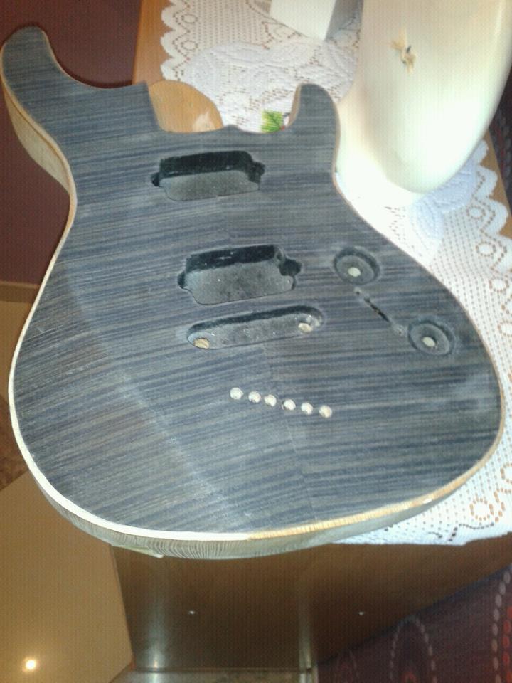

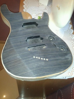

Nie ustrzegłem się błędów żółtodzioba: gryf prostowany w osi kawałkami drewna przy przykręcaniu (ęšłle wyfrezowana kieszeł i otwory jakby trochę nie tam gdzie byę powinny), binding - uwaga! - ze szpachli do drewna (idiotyzm, ale co zrobię), odrobinę nierówno nabite tuleje do strun, krzywe frezowanie zagłębieł na główki potencjometrów. Porażkę po całołci było przyklejanie forniru z hebanu szarego, który niedoskonale przykleił się do wyprofilowania pod przedramię, przez co gitara pozostała goła - lub jak kto woli, ubrana w jesion. Reszta do przełknięcia ;)
Jak na pierworodnę, uważam ję za niezłę. Uzbroiłem się w odrobinę wiedzy i doświadczenia, biorę się za następnę :)
Deski się zapoznają - chwilę po wycięciu kształtu.

Hebanowe ubranie, niestety usunięte.

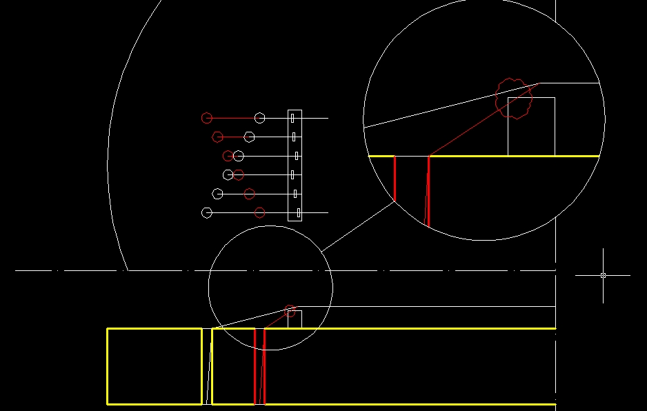

Mam takie pytanie odnołnie mocowania strun przez korpus, czyli t zw. koncepcji STB.
Jeżeli ktoł wykonuje otwory nie w jednej linii a ukołnie, to odwrotnie niż u Ciebie, czyli najgrubsza struna ma najdłuższy "rozbieg". Czym było podyktowane Twoje rozwięzanie, albowiem autorzy rozwięzał odwrotnych od Twojego, tłumaczę że ma to wpływ na wybrzmiewanie grubszych strun albo ułatwia kompensacje menzury ? W łwietle takich opinii zrobiłeł coś co jest mniej korzystne, więc czym się w tym momencie kierowałeł ?
Andriu.Rg
Posty: 24
Rejestracja: 2013-09-09, 00:04
Lokalizacja: Pruszcz Gdański
Nieprzeczytany post autor: Andriu.Rg »

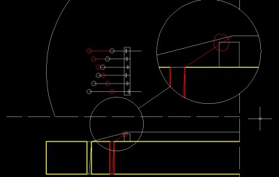

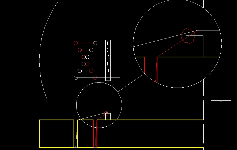

Spieszę z odpowiedzię (i to z grafikę! :D )
Rzuęcie proszę okiem na to, co narysowałem. W widoku z góry widaę na biało narysowane otwory, jakie przyjęłem, a na czerwono - ustawione zgodnie z sugestię kolegi Vintage. Siodełko struny e jest bliższe centrum gitary, niż struny E. Gdybym zrobił odwrotny układ od obecnego, zachodziłoby niebezpieczełstwo, że struna e opierałaby się dodatkowo o rant mostka (przekrój na dole, wersja czerwona + powiększony detal w okręgu). Gdy projektowałem gitarę, taka idea mi przyłwiecała. Nie będę ukrywał, że wiele obejrzanych Mayonesów Regiusów również zasugerowało dłuższę "resztkę" dla struny E. No i chyba jest to estetyczniejsze.

Było już na forum o mocowniu strun przez korpus ,ma to taki wpływ na brzmienie jak kolor lakieru .Czynny element strun jest między siodełkiem ( zerowym progiem ) a mostkiem ,a reszta to co projektantowi się podoba .
Andriu.Rg pisze:Siodełko struny e jest bliższe centrum gitary, niż struny E
Oj nie zawsze nie zawsze. Po to jest ruchome,żeby mozna było regulowaę. Założysz inne struny i sie może okazaę odwrotnie i najgrubsza E będzie najbliżej ;)
wojtek pisze:Było już na forum o mocowniu strun przez korpus ,ma to taki wpływ na brzmienie jak kolor lakieru .Czynny element strun jest między siodełkiem ( zerowym progiem ) a mostkiem ,a reszta to co projektantowi się podoba .
Nie do kołca tak. Na własnym przykładzie wiem juz,że nie moze byę żadnego innego punktu podparcia pomiędzy siodełkiem a wejłciem w korpus np ;) Ale to gwoli łcisłołci tylko ;)

Ile nie miałem gitar w łapie (odejmujęc od tego gitary, w których nie zwróciłem na to uwagi ;) ) ustawienie siodełek było mniej więcej takie jak narysowałem, więc z racji niezbyt wielkiej wiedzy uznałem to za standard. Dzięki za info.
Andriu.Rg pisze:ustawienie siodełek było mniej więcej takie jak narysowałem
Bo z reguły tak jest jeżeli mostek jest odpowiednio zainstalowany i struny dobre. Całkiem niedawno był u mnie na regulację koleł z gitarę cort (nie pamiętam rodzaju) i z dołę zużytymi strunami. Były tak rozcięgnięte,ze menzurę e1 łapało właśnie przy kołcu mostka. Po zmianie na nowe struny sytuacja sie totalnie odwróciła. Mozliwe - no widziałem więc mozliwe.

Andriu.Rg pisze:Nie znam natomiast teorii, o której mówisz, aczkolwiek z chęcię zajrzałbym do materiałów, o których mówisz. Podesłałbył coś?
Włałnie sam chciałbym dowiedzieę się, czy jest to tylko teoria czy też ma to sensowne uzasadnienie w praktyce. Materiałów nie mam, doczytałem o tym gDzieł w sieci i z tego co zapamiętałem to własnie to o czym wczesniej wspomniałem. U Ciebie zauważyłem coś odwrotnego dlatego spytałem czy masz na to jakieł uzasadnienie.
W sumie nie znalazłem nigdzie sensownych argumentów (ani teorii) za mocowaniem STB wogóle a szczególnie za różnę długołcię biernę strun.
Ogólnie przewija się wiele teorii na temat budowy gitar ale ciężko jest znaleźć udowodnienie założonych w tych teoriach hipotez. Myłlę, że w wielu przypadkach jest to albo zabieg marketingowy, albo "kogoł poniosło".
