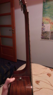

Gitara to Ibanez CD60 nowka kupiona 8 miesiecy temu zdjecia zaraz wrzuce. Glowny problem jest taki ze gitara strasznie brzeczy powyzej 11 progu. Przycisnalem 1 prog i ostatni na mojej gitarze i odleglosc struny od blaszki na progu 6 jest bardzo mala ( struna prawie dotyka blaszki ). Najbardziej mnie niepokoi to ze wszedzie pisze ze sie luzuje w lewa strone , a u mnie przy kreceniu w lewa strone powstaje wielki opor , a w prawo opor znika znika az w pewnym momencie znowu sie zwieksza do momentu gdzie znowu nie moge krecic dalej.

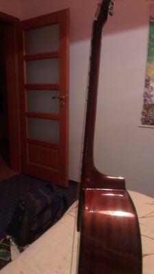

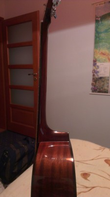

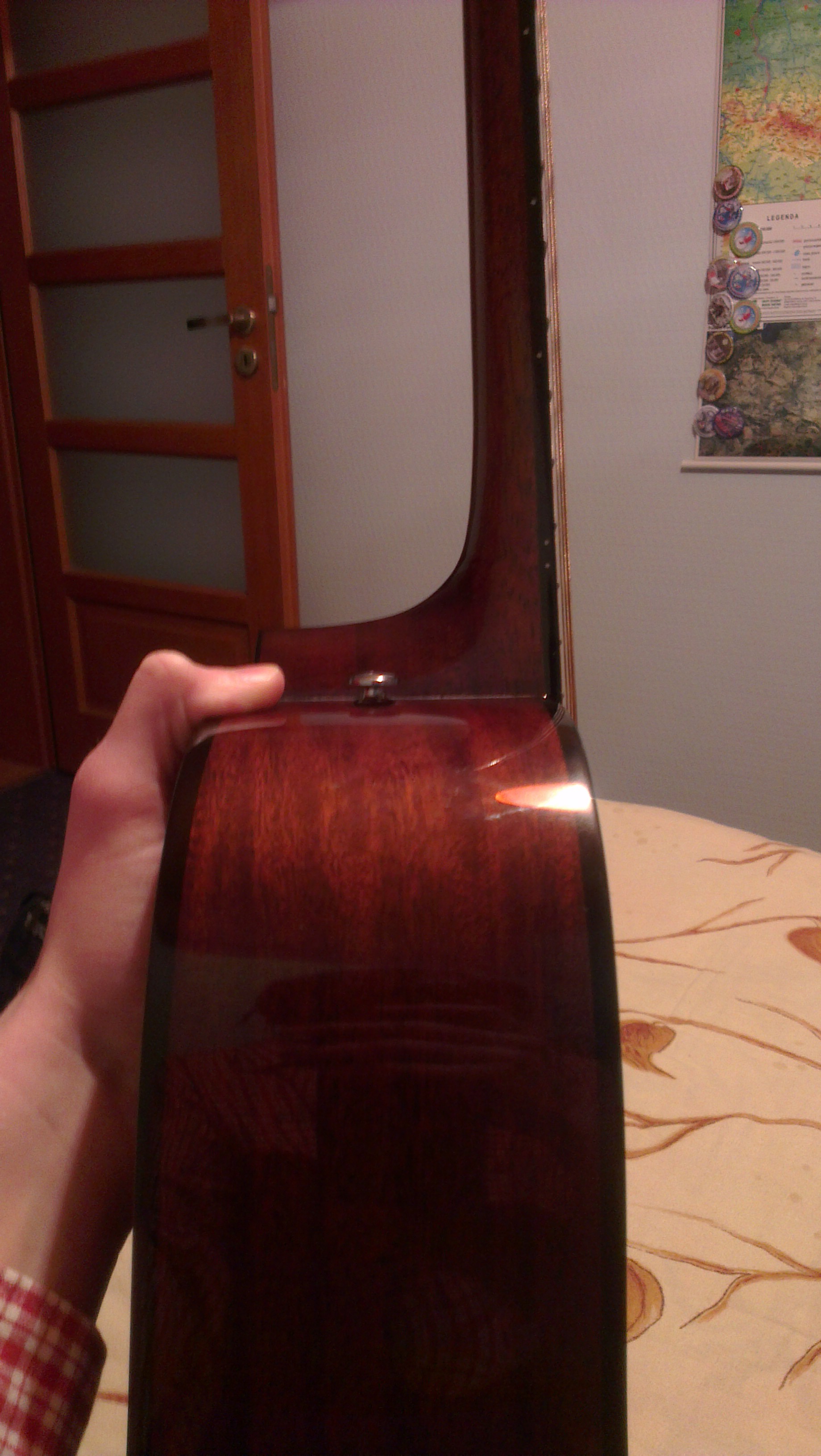

argeno
Posty: 10
Rejestracja: 2014-01-18, 14:40
Lokalizacja: Pabianice
Nieprzeczytany post autor: argeno »
Zdjecia
Gitara 1
Gitara 1

na zdjeciach ewidentnie widac ze gryf idzie w dol w stosunku do korpusu.
Posty: 2961
Masz tam zapewne pręt o działaniu obustronnym stęd takie reakcje na kręcenie tu i tam. Musisz to rozkminię i porzędnie wyregulowaę tę gitarę i tyle.

A jełli pręt rzeczywiłcie nie działa, jedynę możliwołę regulacji pozostawiałby podstawek, tzn. wymiana go na odpowiednio wyższy, tylko że niekoniecznie efekty byłyby zadowalajęce.
Tylko pytanie, czy miałoby to sens - skoro gitara ma 8 miesięcy, to jest chyba na gwarancji?
