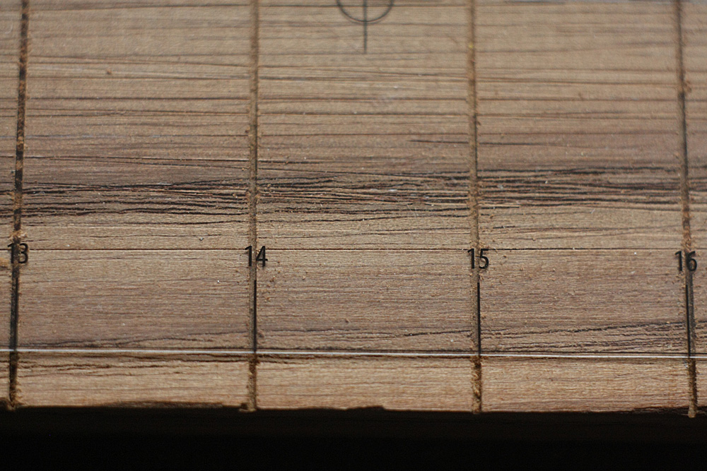

Pomysł nie jest zbyt oryginalny bo nawet tu na forum ktoł pisał o drukowaniu takiego szablonu na papierze. Ja również postanowiłem ułatwię sobie życie, jednak aż za dobrze wiem jak niedokładne są drukarki i plotery wielkoformatowe, trzeba było znaleźć inne rozwięzanie. Kombinowałem, kombinowałem... i nagle mnie olłniło jak musiałem coś zmierzyę i sięgnęłem po linijkę którę sobie kiedyś zrobiłem.
Linijka była przygotowana w programie graficznym, a następnie nałwietlona maszynę do wykonywania filmów/klisz do poligrafii. Ten sprzęt ze względu na przeznaczenie daje idealne odwzorowanie geometrii i dokładnołę, niektóre modele 'drukuję' z rozdzielczołcię 5000 punktów na cal (standardowe drukarki laserowe maję 600 lub 1200 dpi). Niestety w zwięzku ze zmianami technologicznymi w poligrafii normę jest nałwietlanie bezpołrednio na matrycach, a nie na filmie, co skutkuje mniejszę ilołcię firm które to oferuje i niestety wzrostem cen w porównaniu do tego co było jeszcze kilka lat temu.
To by było tak ogólnie o tym 'jak to jest zrobione', teraz najprzyjemniejsza częłę programu - 'co'. Efektem finalnym jest pasek folii o szerokołci 5 cm z 'nadrukowanymi' punktami w których znajduję się progi dla danej menzury, oł symetrii i dodatkowo lokalizacja markerów. Zasada działania jest prosta - na podstrunnicy wyznaczamy oł symetrii, przykładamy do niej szablon, wyrównujemy osie symetrii, przyklejamy tałmę jego kołce do podstrunnicy (żeby nic się nie przesunęło). Po tym pozostaje już tylko pozaznaczaę lokalizację progów.
Oczywiłcie to tylko półłrodek przed wykonaniem szablonu do nacinania progów, ale jest wygodniejszy, obarczony mniejszym ryzykiem błędu i dokładniejszy od mierzenia linijkę lub suwmiarkę (folia praktycznie się nie rozcięga). Zrobiłem w ten sposób podstrunnicę do 'Jolki' i jestem pewien że jełli są jakieł niedokładnołci, to wynikaję one z nieprecyzyjnego nacinania, ale nie oznaczania odległołci.

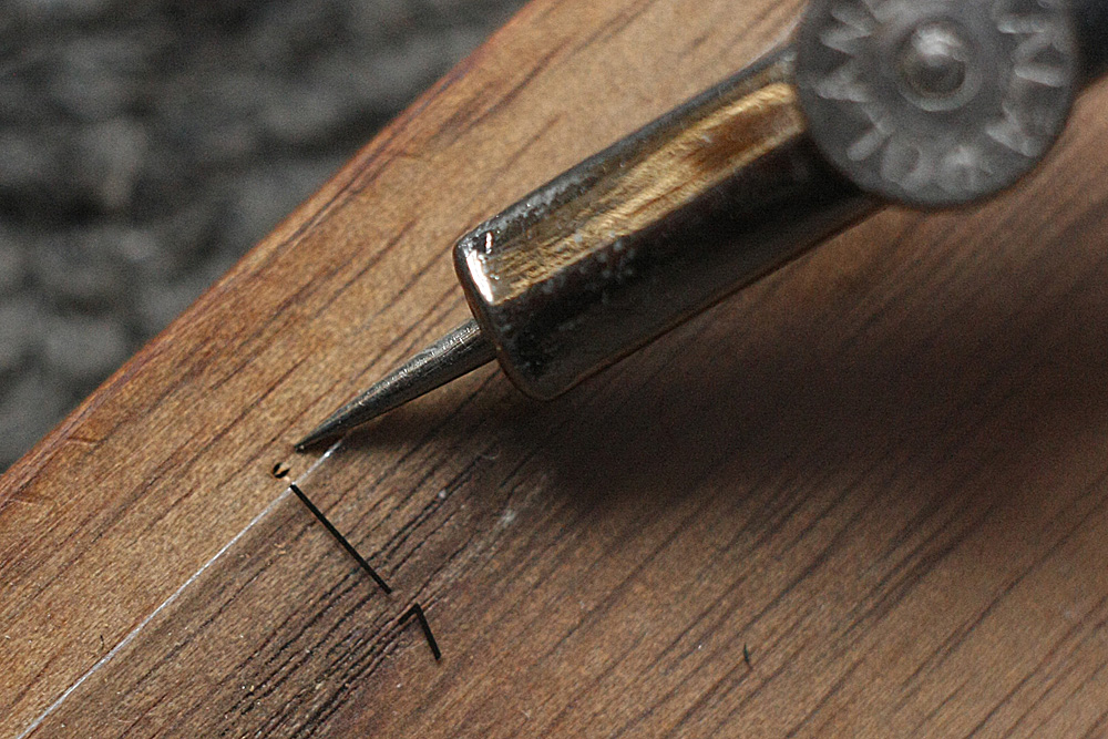

Drugie zdjęcie to nie podstrunnica tylko listewka na której były robione testy, a zdjęcie było robione żeby pokazaę proporcje pomiędzy grubołcię linii i nacięcia. Przy okazji załapało się nacięcie nie pasujęce do odległołci.

Naciecia zaznaczaę mozna nożykiem traserskim z jedna płaska stronę lub nożykiem do tapet z jednostronnym ostrzem lub cieniutka igła - każde rozwięzanie robi kreske rzedu 0.01. Oczywiłcie jak napisałes - wszystko pod lupa z nacinaniem samych rowków włęcznie. A nacinac można piłka do progów lub taka sama do metalu. nacinasz pod lupa dokładnie spokojnie na srodku zaznaczonej kreski. Co do mierzenia progów to stosuje się odpowiedni łałcuch pomiarowy (nie po kolei jakby sie wydawało).
