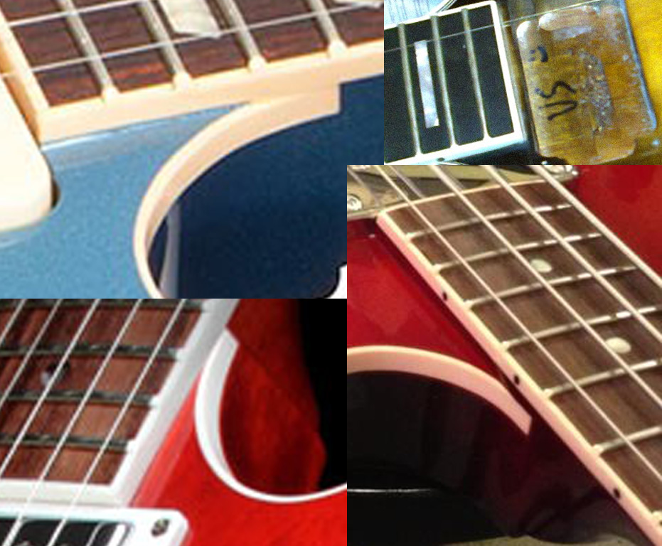

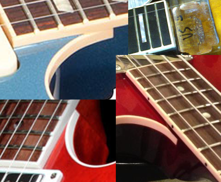

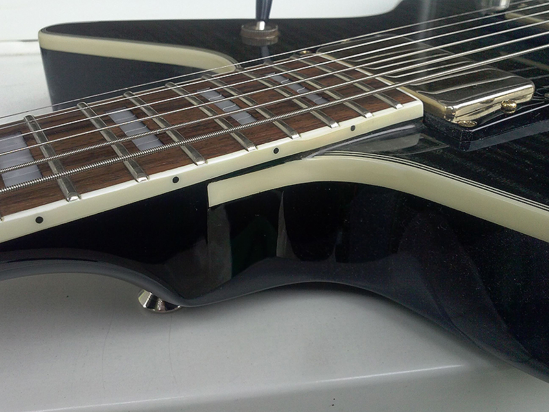

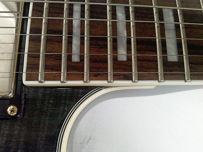

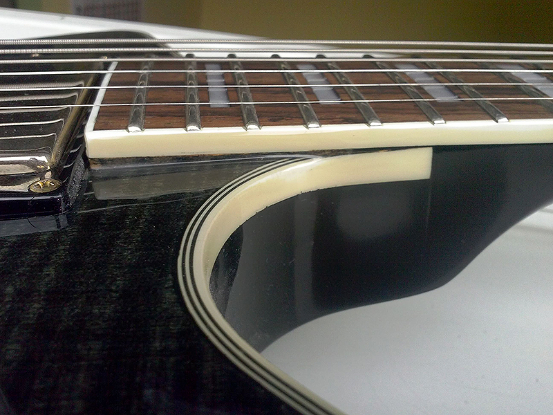

Cały czas zastanawia mnie 'jak oni to zrobili', czyli ten cholerny Gibson Midtown. Na kilku zdjęciach w sieci widaę że chyba tak jak proponujecie (wycinki zdjęę w załęczniku), no cóż majęc komputerowo sterowane obrabiarki itp. pewnie im łatwiej.

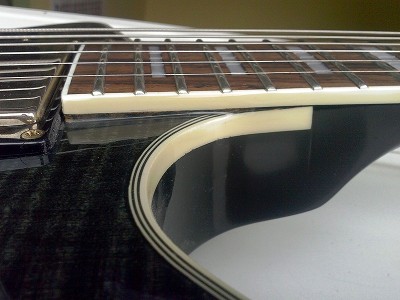

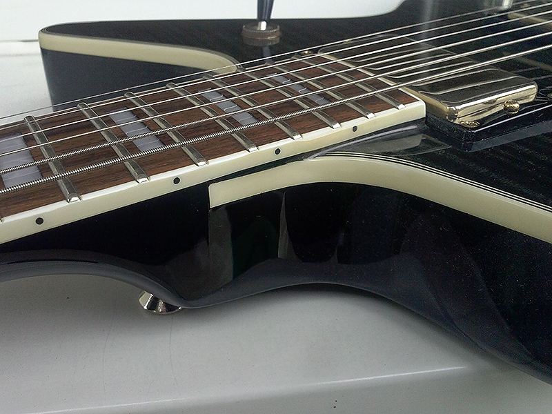

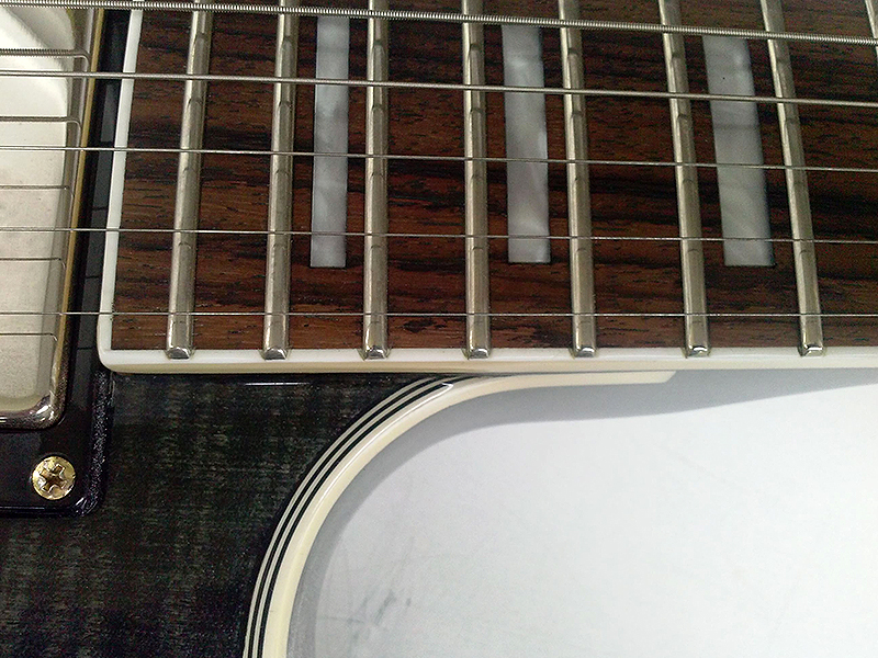

http://www.upfrontguitars.com/images/D/ ... top-01.jpg
http://cdn.mos.musicradar.com/images/Gu ... 630-80.jpg
http://www.digimart.net/spcl/godin_5th_ ... sub2_L.jpg
http://cdn.shopify.com/s/files/1/0195/1 ... 1364135306

Piniu, dzięki za zdjęcia, na ostatnim dokładnie widaę to co chciałbym uzyskaę. Jaki tam jest kęt wejłcia gryfu w korpus? Tak przy okazji - w przypadku Midtown, Gibson lekko oszukuje w specyfikacji bo napisali że to aż 4 stopnie.

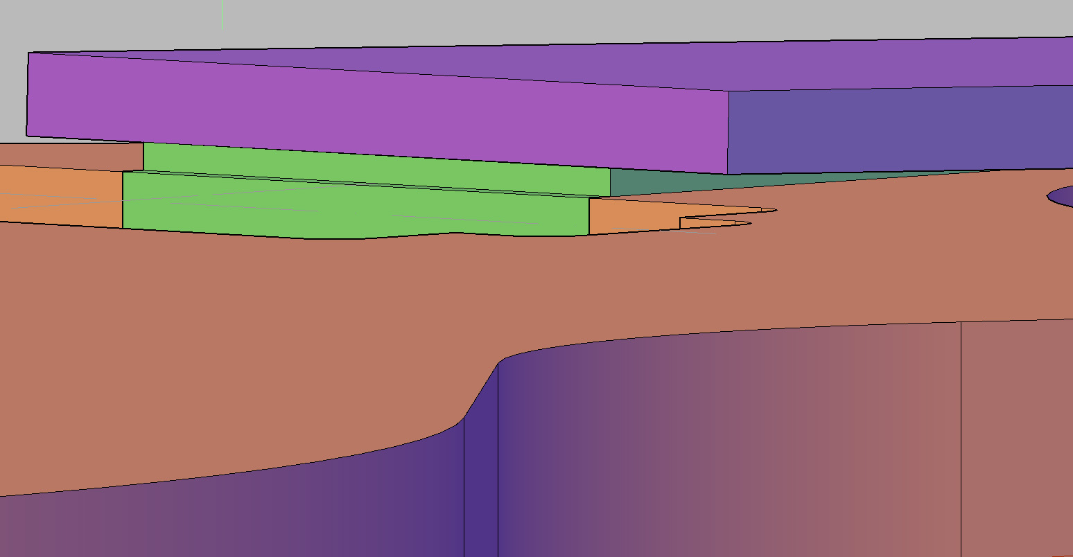

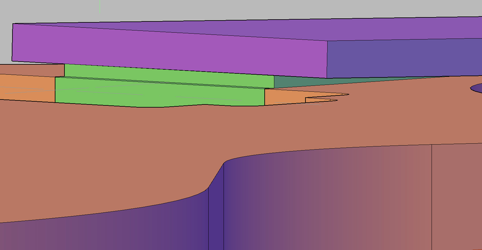

Rysunki sobie robię, także z modelowaniem 3d i widaę na nich że pomiędzy podstrunnicę, a topem jest 'dziura' (widoczna na załęczniku). Sztampowe skopiowanie konstrukcji gryfu np. z Lesa w tym przypadku nie wchodzi w grę. Stęd pytanie jak zrobię 'kliny' pod podstrunnicę które widaę na ostatnim zdjęciu Pinia.

Tanto. A czy te kliny są w ogóle potrzebne? Tak na dobrę sprawę, to tego detalu prawie nie będzie widaę. Wrażenie będzie takie jak przy podniesionej podstrunnicy.
