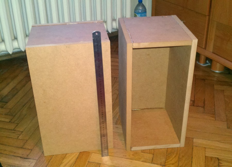

Skrzyneczki gotowe. Linijka ma 50cm.

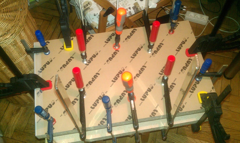

Klejenie frontów. Każda płyta czołowa to 3 warstwy mdf.: 19 + 19 + 10mm

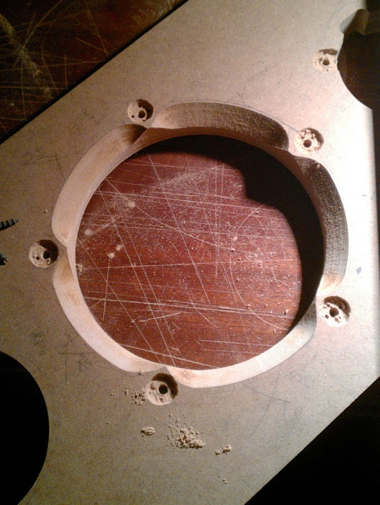

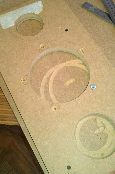

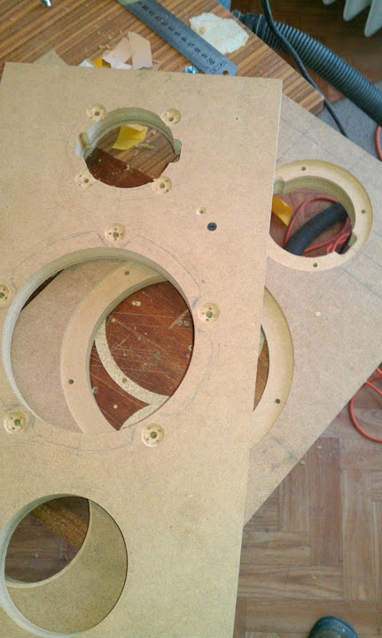

Podfrezowania na głołniki zrobione, czas na otwory
I otwory

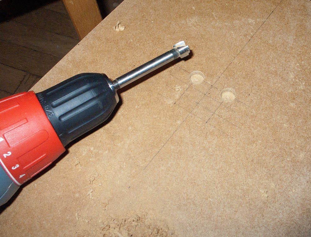

Otwory pod łruby mocujęce głołniki

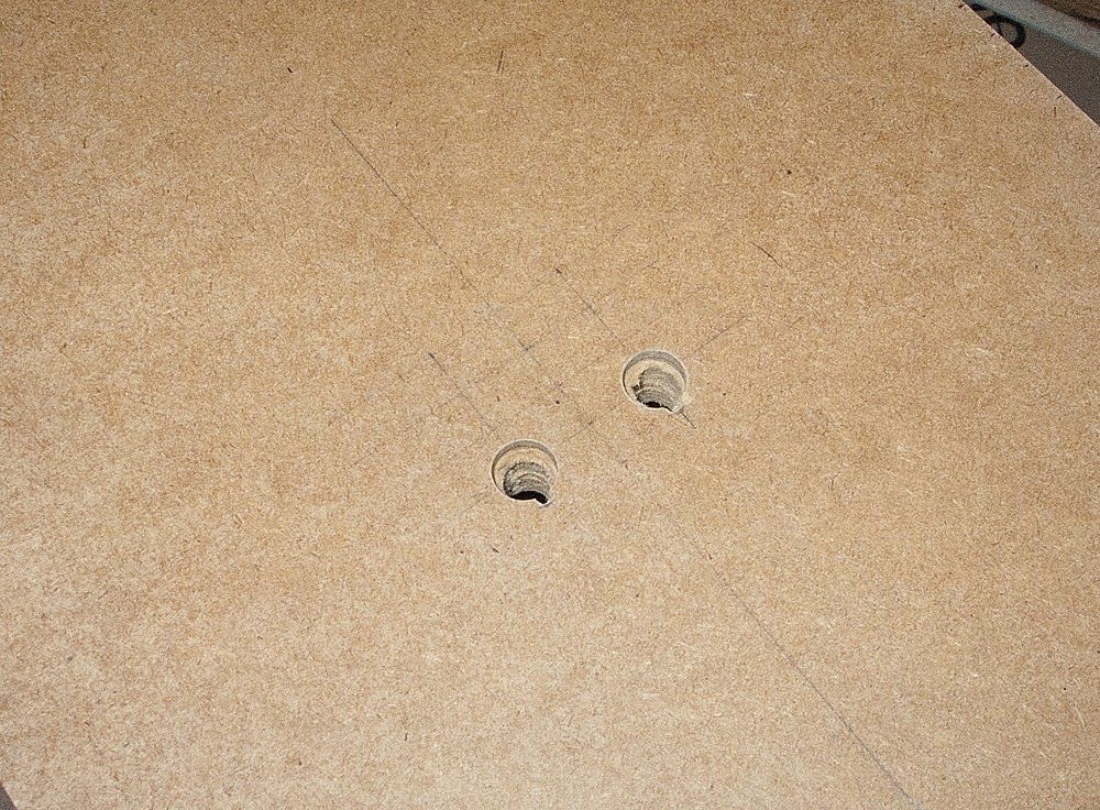

Widok od tyłu. Nakrętki pazurkowe wpuszczone w deskę.

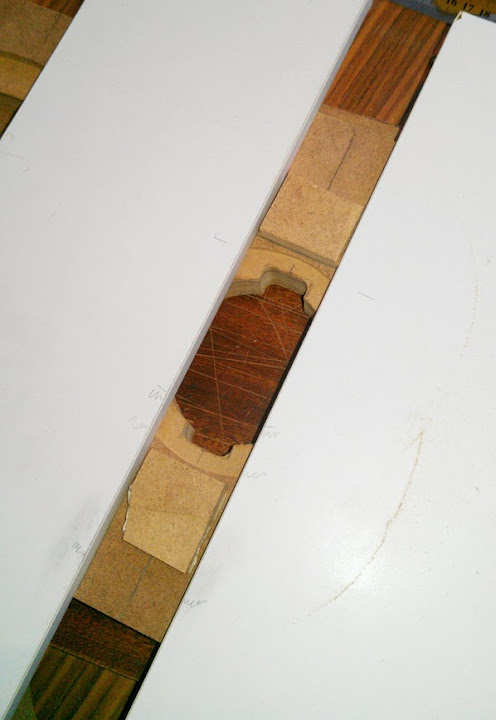

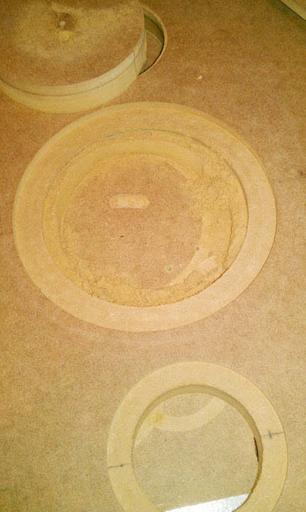

Terminale głołnika wystaję poza obrys obudowy, więc trzeba zrobię podfrezowanie. Białe płyty są prowadnicami dla frezarki
Ołówkiem zaznaczyłem miejsce gdzie będzie podfrezowanie (faza) za głołnikiem łrednio/niskotonowym
Fazowanie gotowe. Większego się nie da - za mały frez. Jeżeli ktoł ciekaw po co się to robi - odsyłam do strony

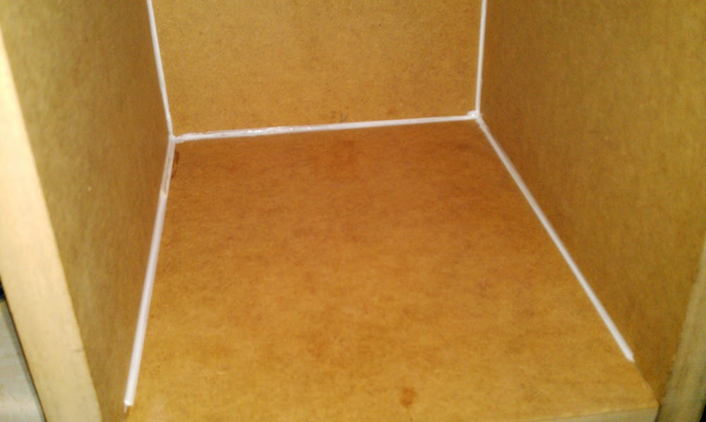

Usczelnianie siloknem. Nie wiem czy ten krok jest potrzeny, bo w sumie klej polimerowy całkiem nieżle wypełnia szczeliny (spienia się) ale jak bym miał nie spaę po nocach.... Wnętrze przy krawędziach oklejone tałmę co by nie zabrudzię łcianek silikonem. Wiem, że nie będzie tego widaę, ale ..
I już bez tałmy...

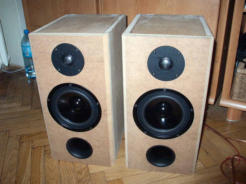

Montaż bebechów... stylowa błękitna pianka..

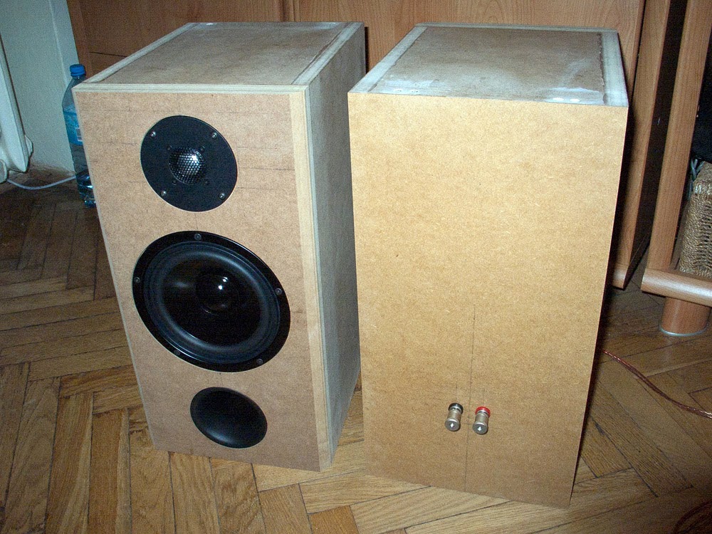

No i wsio poskładane do kupy
