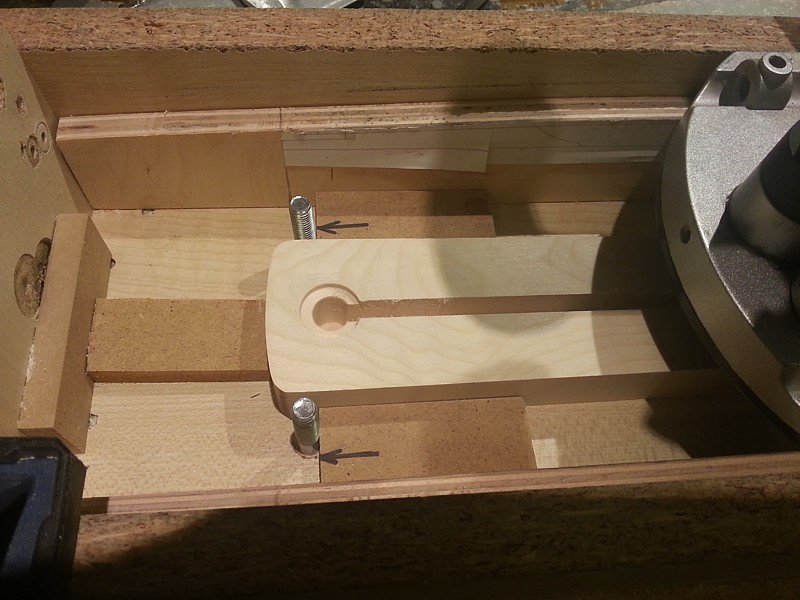

Wtedy zabrałem się za radius. Miałem go zrobię swoim jigiem (którym robiłem już radius w innych gryfach)

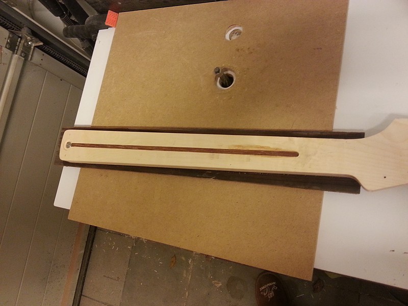

No i następiła katastrofa %@#$@#%!$%@#%$@ Jig spadł z prowadnic (moja nieostrożnołę! :-( i zrujnował gryf w okolicach wyjłcia pręta wrrrrrrrrrrrrr echhhhhhh
Kiedy ochłonęłem zaczęłem myłleę czy da się to jakoł odratowaę? Nie dawało mi spokoju, że przez taki głupi błęd zmarnuję tak ładny kawałek klonu. Jak się okazało frez "wpadł" na głębokołę ok. 5,3mm Ha!! można przerobię go na gryf dwuczęłciowy!(gdyby frez wszedł głębiej niż 6mm byłoby po zawodach) 22 progi i gryf dwuczęsciowy to przecież Jeff Beck :-) (którego gitarę i tak miałem w planach)
No to robimy

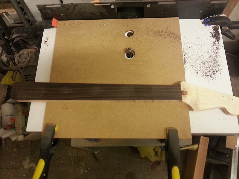

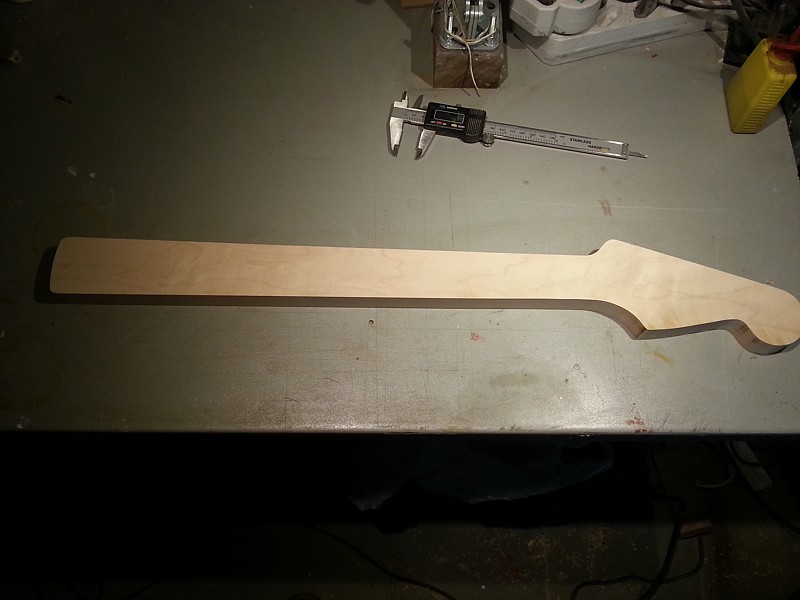

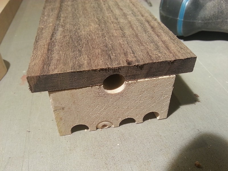

Najpierw obcieniłem gryf do 2cm
Potem trzeba było wywiercię odpowiednie wyżłobienie w podstrunnicy bo po przyklejuniu już byłoby z tym ciężko

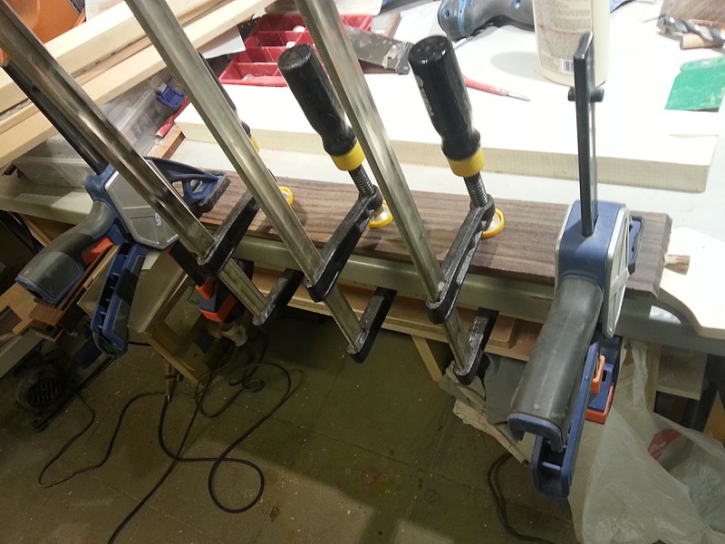

No i dalej przyklejenie podstrunnicy wraz z tulejkę
No i docinamy podstrunnicę

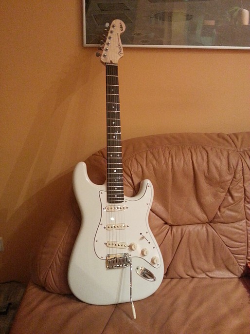

W tzw. międzyczasie zrobiona i polakierowana deska
Gitara zmontowana (jutro za dnia zrobię więcej zdjęę)

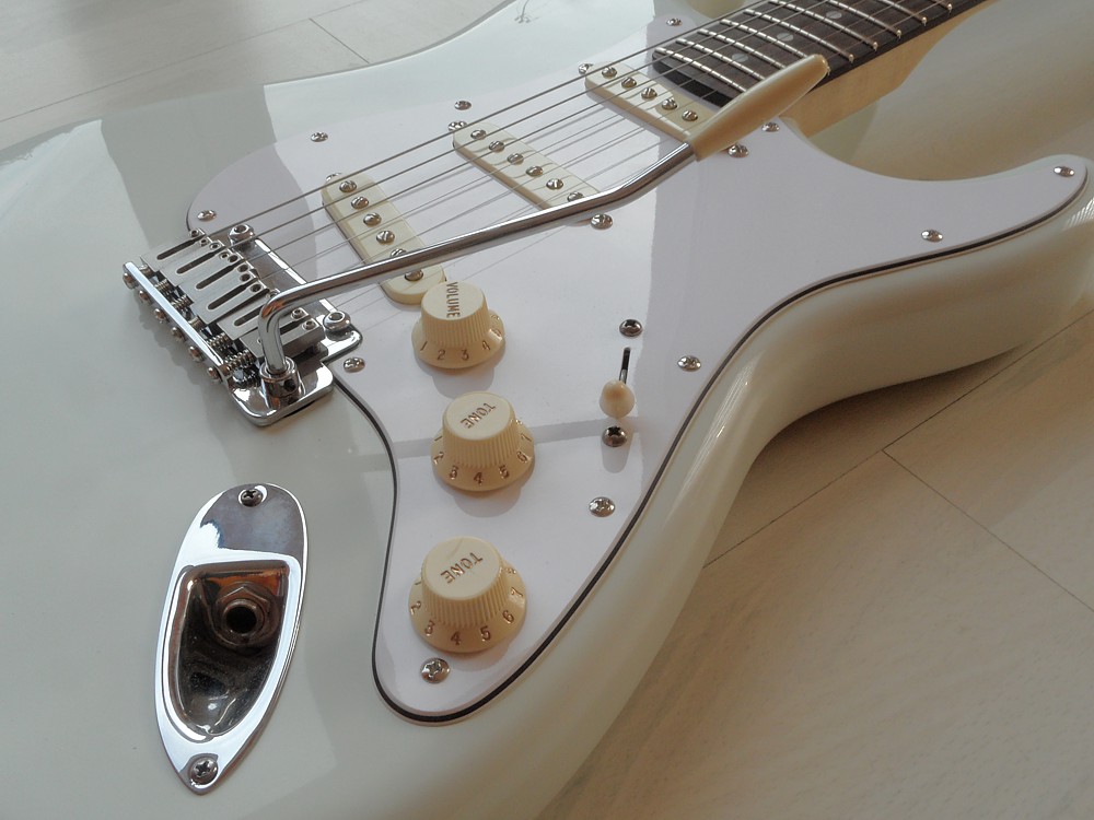

Specyfikacja:
Korpus - olcha
gryf klon
podstrunnica palisander
pręt regulacyjny typu vintage
progi 2,5
klucze fender blokowane satynowane (zniżajęce się)
sidełko Fender LSR
mostek Fender nowego typu
mocowanie gniazda jack Fender
elektryka Fender
przetworniki Ernstle
Osłonki przetworników, gałki potencjometrów + cycek przełęcznika Fender Aged White
Maskownice białe 3 warstwowe
Mocowanie paska chiny
Korpus lakier poliuretan "przybrudzony" biały połysk
Lakier gryf poliuretan mat. Poniżej zdjęcia zaraz po polakierowaniu gryfu:
i teraz najlepsze. Tak wyszło od razu z kompresora. Idealnie. Rzecz niesamowita ale gryfu W OGę?LE nie szlifowałem :-P Tak zostało. Sam już nie wiem czy to tak łatwo idzie z matem czy ja jestem już taki kozak w malowaniu ? :-P ;-)
Poniżej zdjęcia gotowej gitary:
