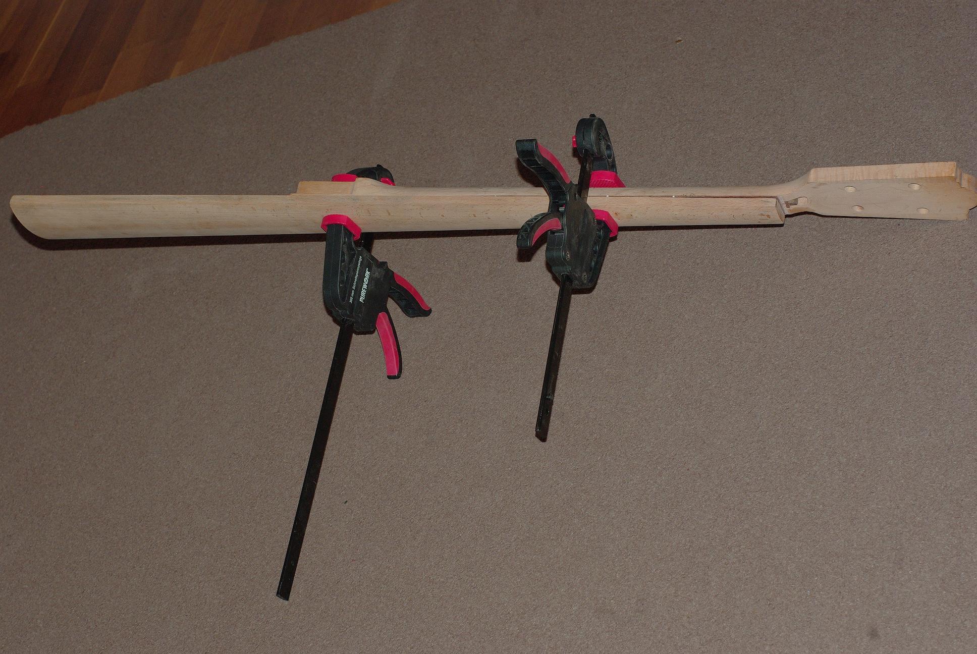

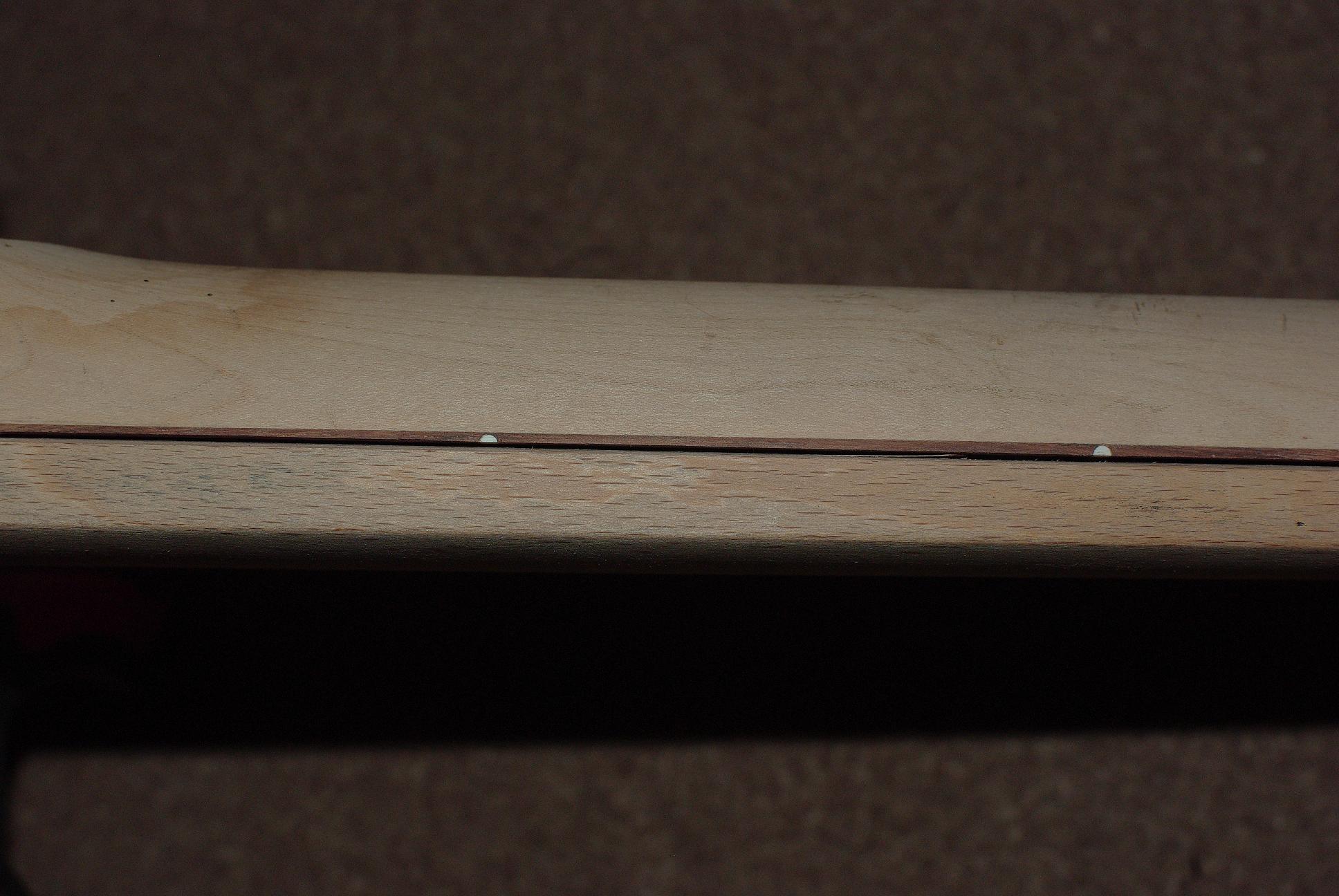

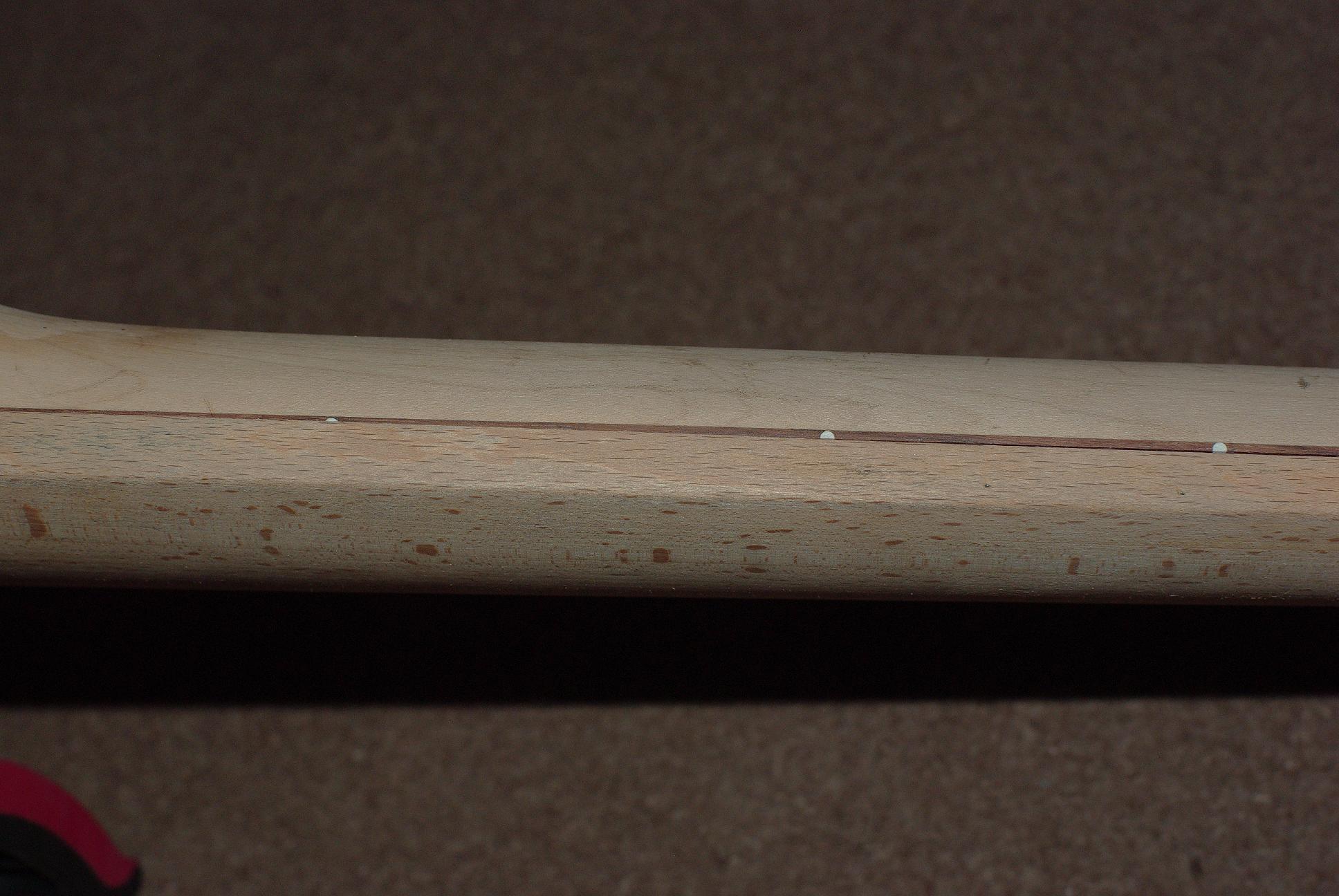

Zalaczam trzy zdjecia, specjalnie nie sciskalem za mocno, zeby bylo widac szczeline.
Przy okazji, czy orientuje sie moze ktos, z jakiego drewna zrobiona jest ta podstrunnica (ma takie brazowo-brunatne podluzne plamki)

A powiedz, czy masz jakił liniał do sprawdzenia prostoliniowołci płaszczyzny na gryfie? Generalnie dobrze by było, gdyby był on prosty. Widzę, że został łlad starej podstrunnicy - nie zjechałeł jeszcze wszystkiego? Ja bym zrobił tak - na płycie wiórowej z okleinę (im grubsza tym lepiej) nakleił papier łcierny z rolki (90). Całołę oczywiłcie dłuższa niż gryf. Domocował bym tę płaszczyznę łcernę do stołu i gryfem po niej jechał tak długo jak trzeba. Ma byę płaszczyzna. Podobnie z podstrunnicę. W kołcu się spasuje, a małe światło załatwię łciski. Potem trzeba szlifowaę podstrunnicę już doklejonę długim blokiem radiusowym.

Drewno... może buk?

Ta podstrunnica to też obstawiam buczynę.

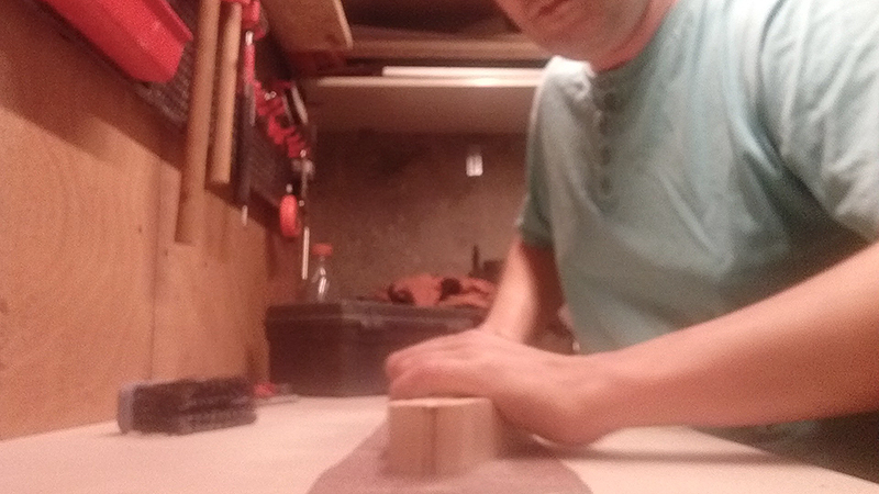

jak piotry napisali - papier na stół i jechane. jak na poniższym zdjęciu ;) A buk na podstrunnice to kiepski pomysł.
