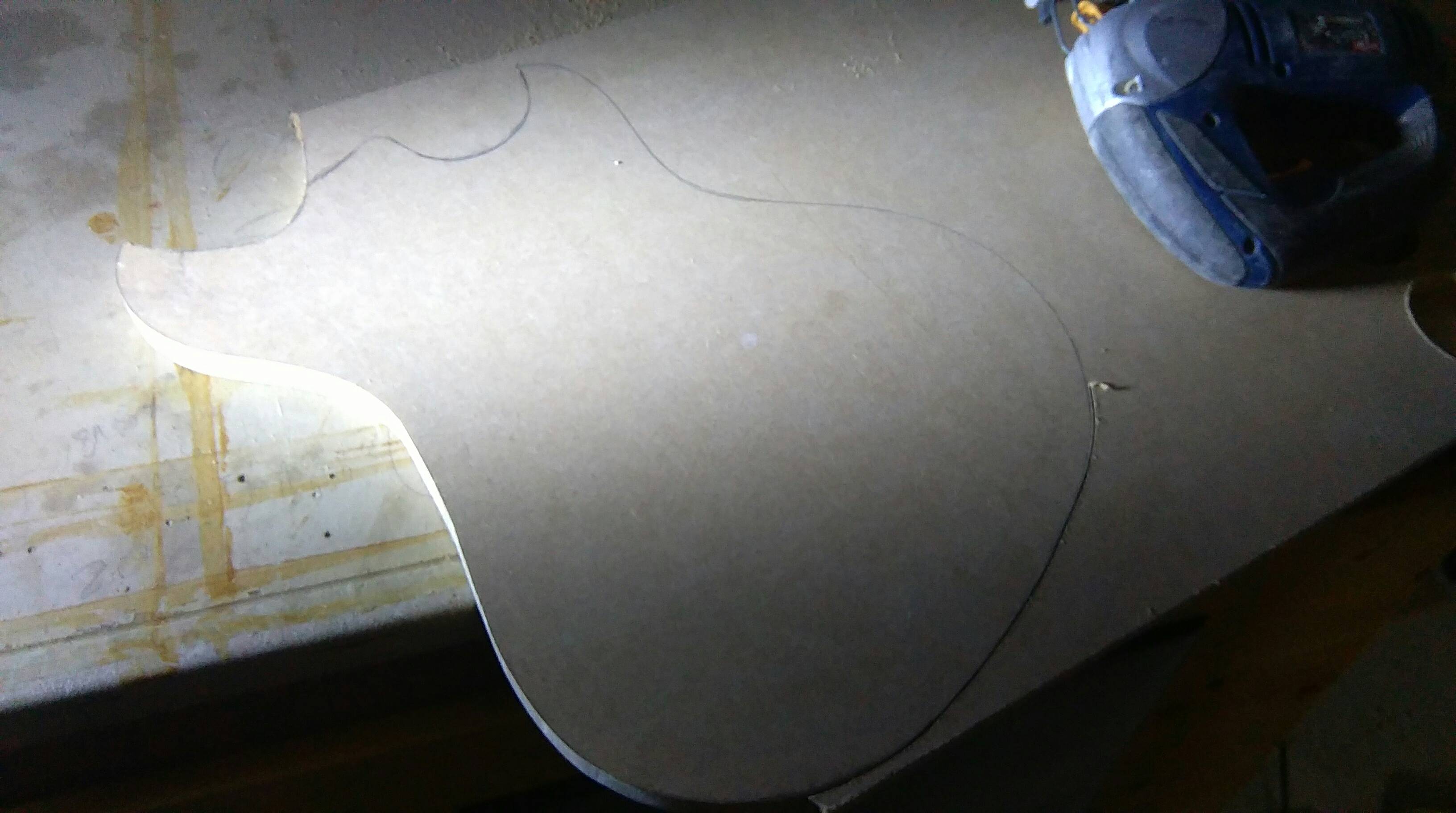

W 18mm płycie mdf wycinam żądany kształt

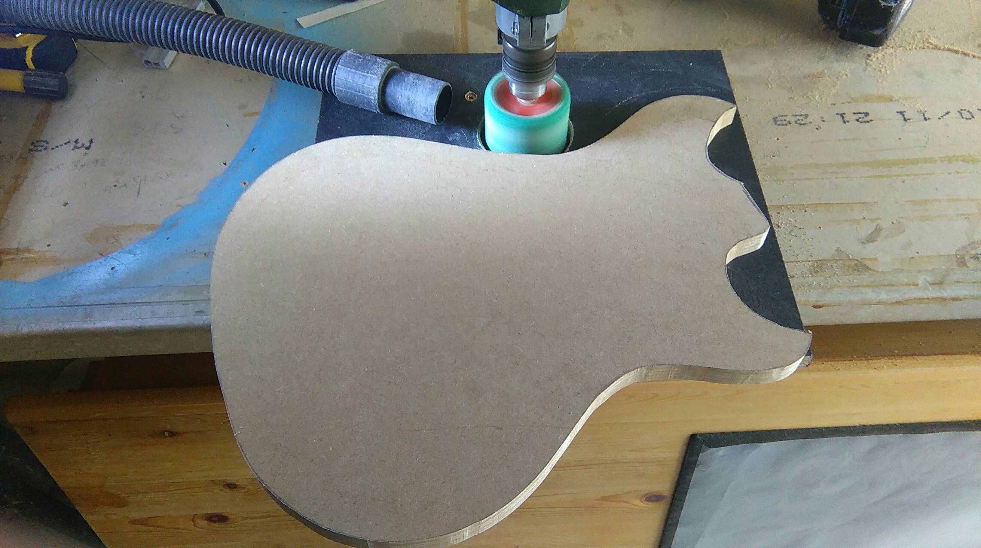

Szlifowanie krawędzi

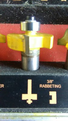

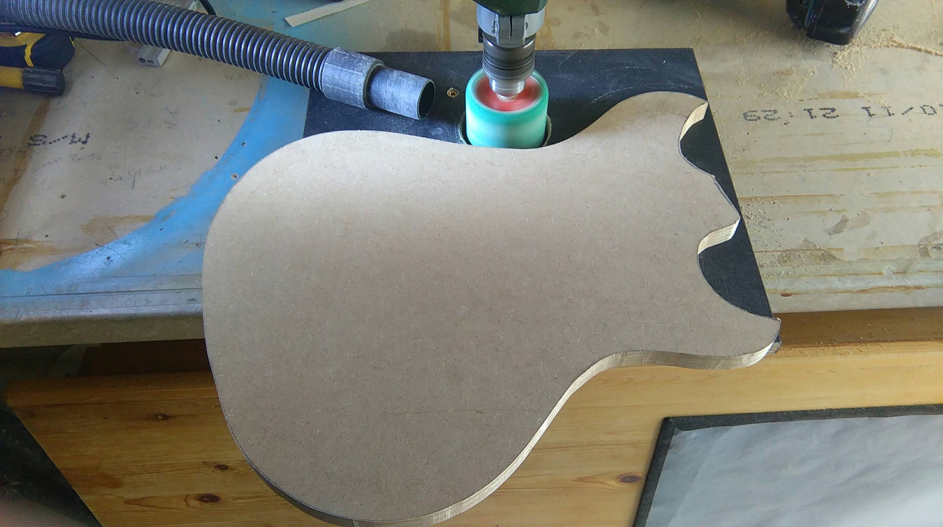

Rozwiązaniem mojego problemu okazał się ten frez, 3/8 cala.

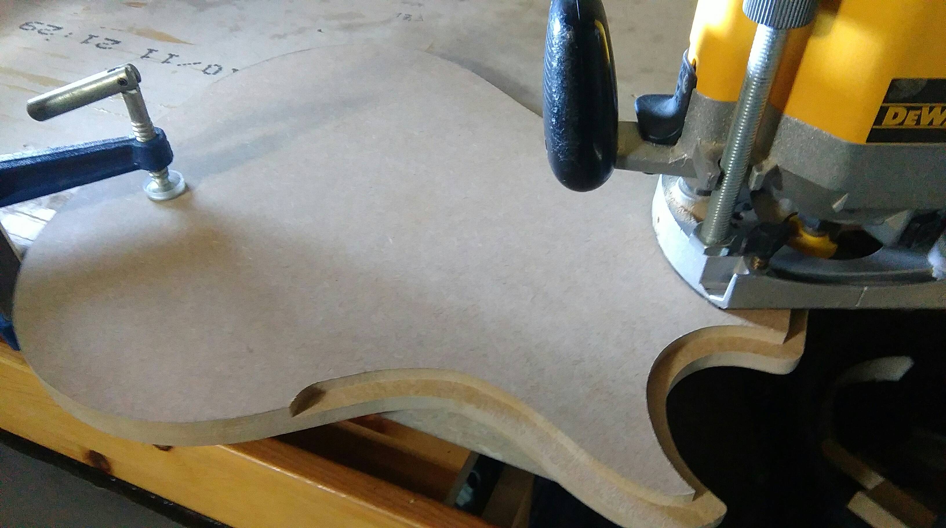

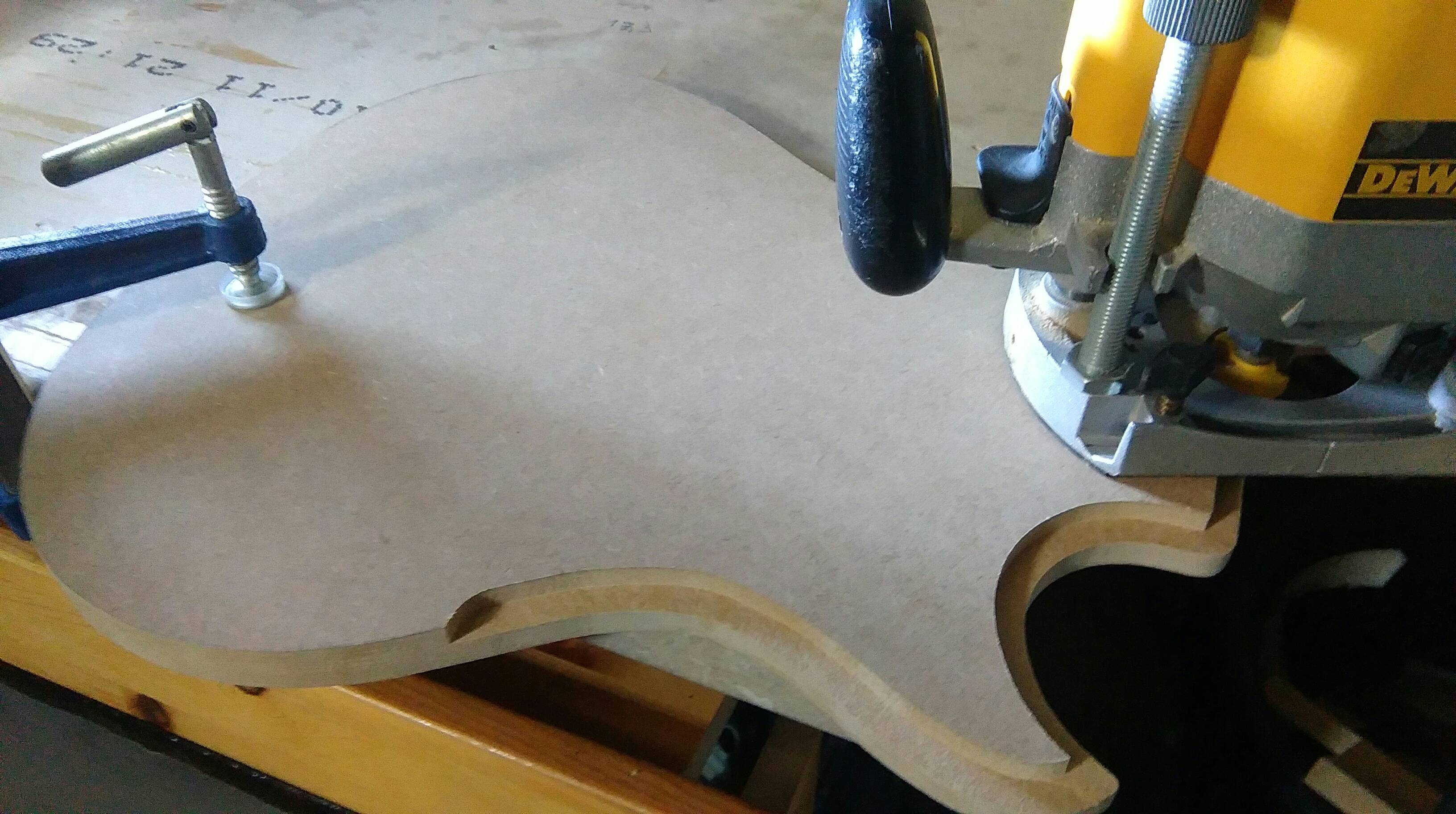

Frezowanie musi być wykonane na taka głębokość aby tulejka kopiująca się zmieśćiła
Idealnie było by mieę frez 30mm z łożyskiem 1/2cala (12,7mm) wtedy frezujęc ten szablon mielibyłmy idealnę odległołę jaka jest potrzebna dla tulejki kopiujęcej (zakładajęc, ze wycinamy frezem 1/2cala). 3/8 cala to w zaokręgleniu 9,5mm a więc troszeczkę więcej niż potrzeba bo odległołę od freza (1/2cala) do tulejki to 8,6mm. Już obiecałem, że ten problem też rozwięże i będzie to tak:

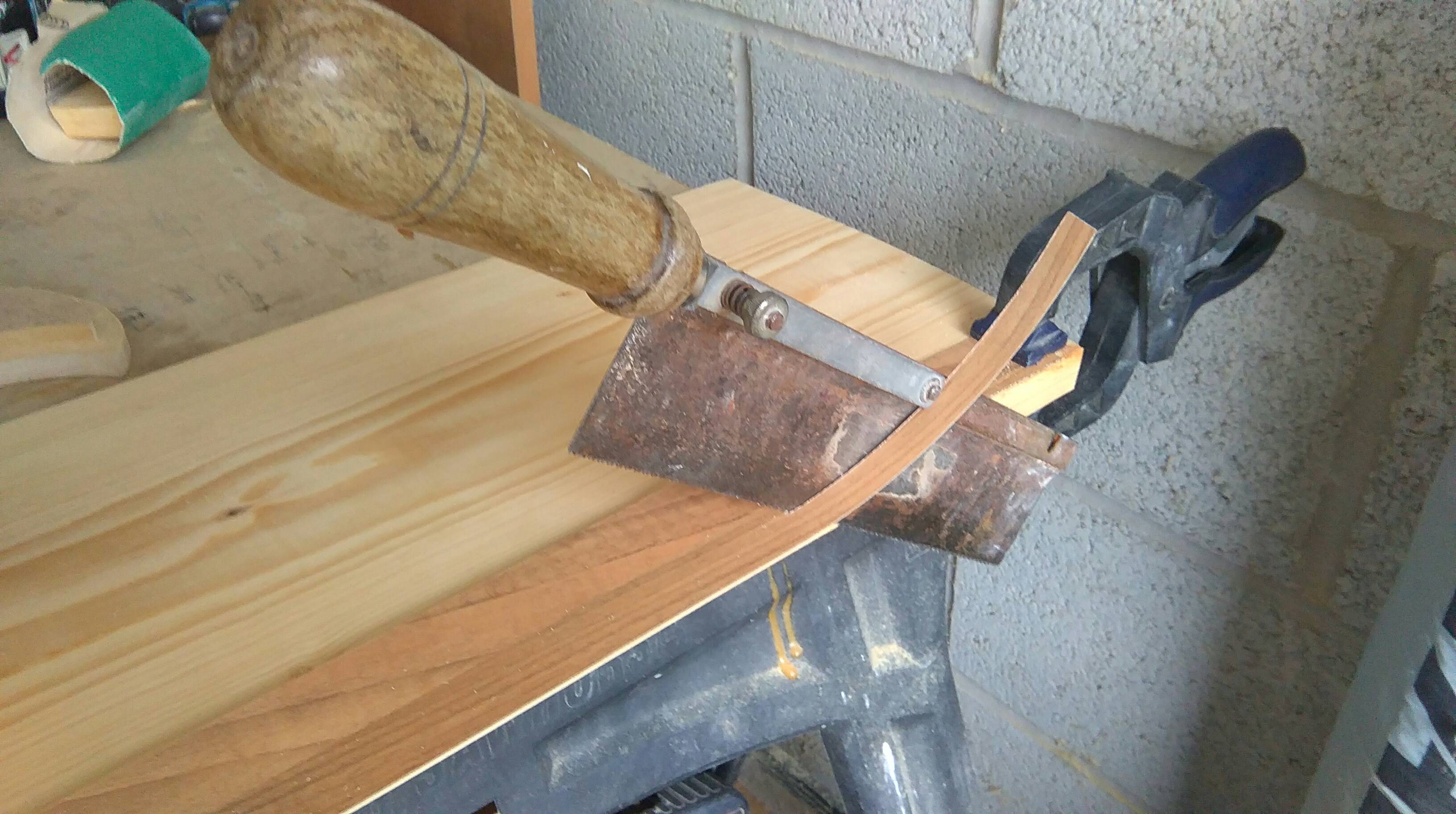

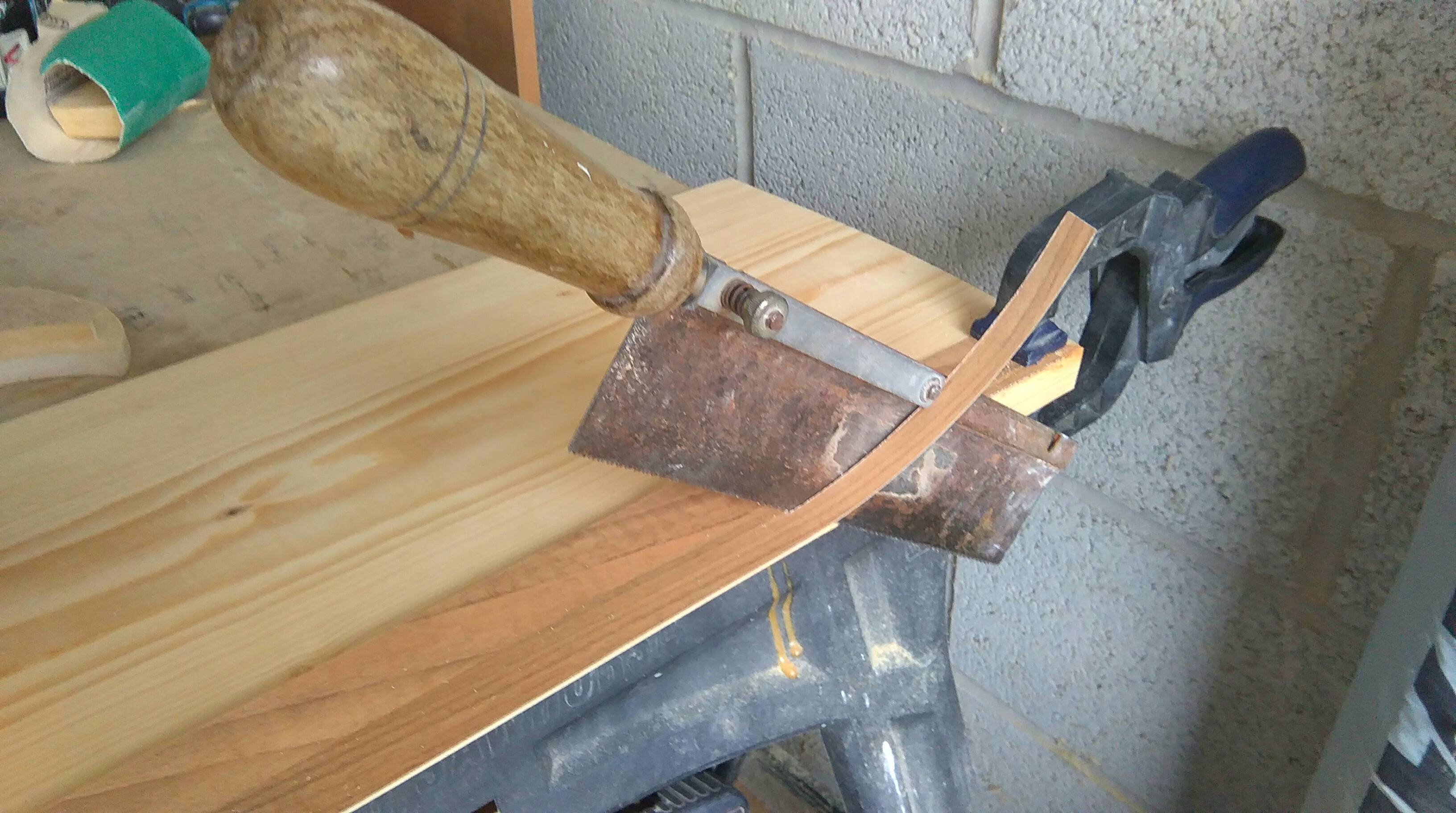

Obrzeże blatu kuchennego

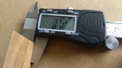

Obcinam pasek o szerokości około 10 mm

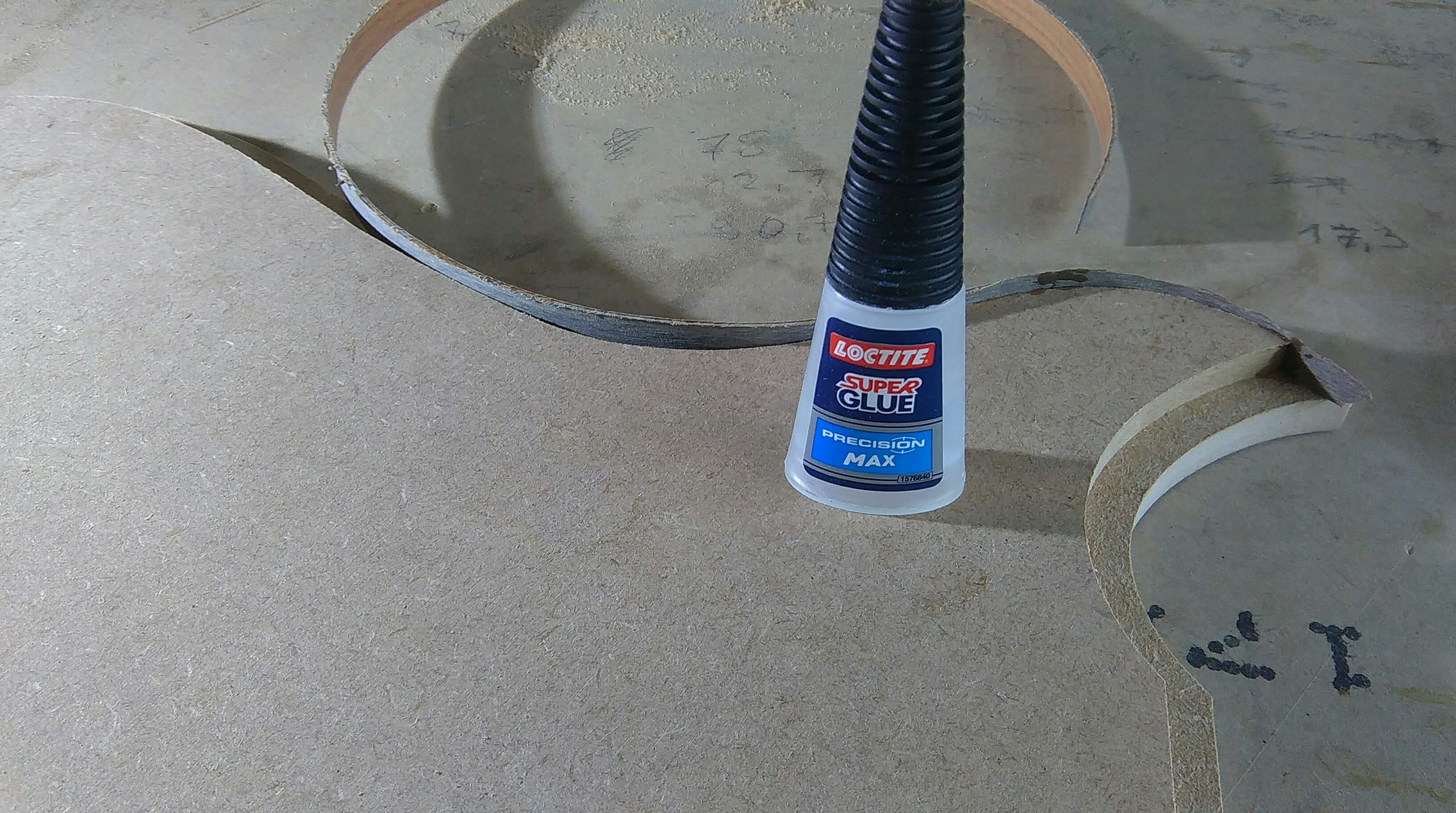

Za pomocą super glue przyklejam obrzeże do szablonu

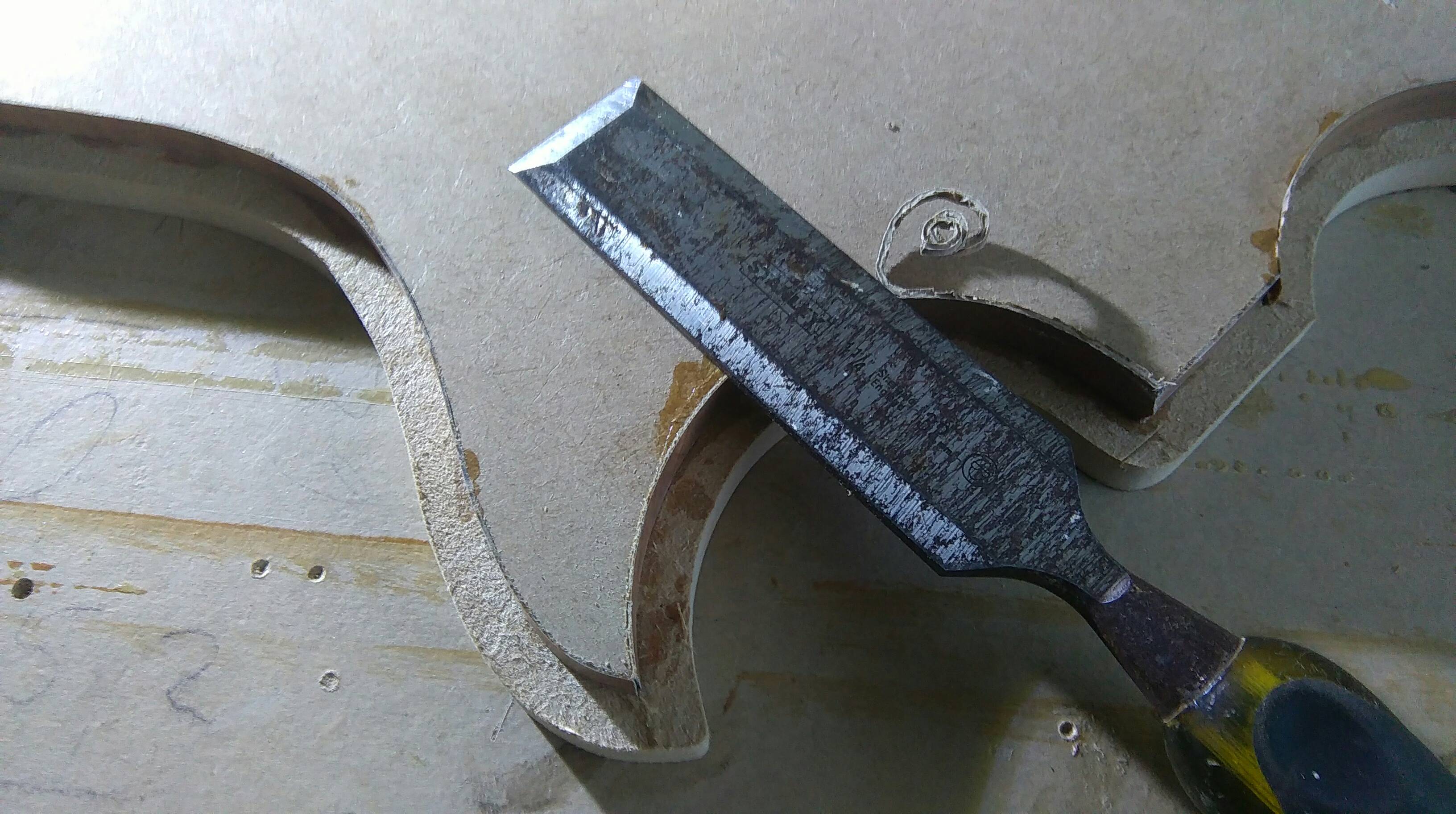

Nadmiar obcinam boczną krawędzią dłutka, po tym lekki szlif

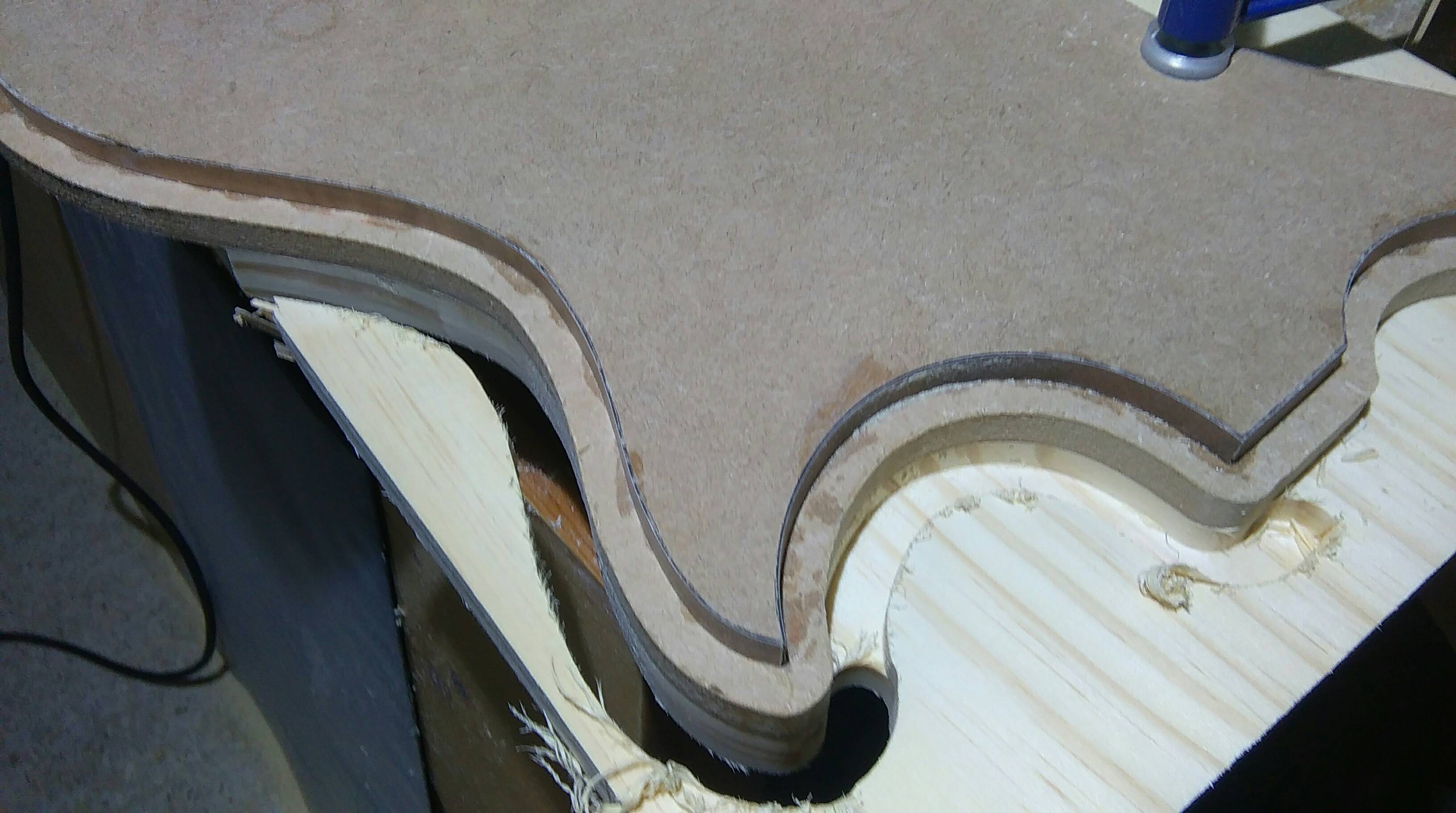

Na koniec mała próba.
Zauważyłem, że dołę ciężko utrzymaę stabilnołę frezarki podczas frezowania rogów. Rozwięzaniem może byę podłożenie czegoś tak aby frezarka miała podparcie z dwóch stron. Kolejna sprawa to jełli ktoł chce ostro zakołczone rogi to nie można objeżdżaę dookoła tylko dojechaę do kołca rogu z jednej strony i zaczęę drugę stronę tak aby zachowaę ostry kęt. Prawdopodobnie konieczne będzie wstępne wycięcia aby łatwiej było manewrowaę frezarkę.
Kolejna sprawa która przyszła mi do głowy to owinięcie tulejki kopiujęcej tałmę, tak aby wycięę korpus z małym (milimetr?) nadmiarem i na koniec zdjęę tałmę i przefrezowaę wszystko jeszcze raz, tym razem zbierajęc całę grubołę deski na raz. w ten sposób powinno usunęę się wszelkie nierównołci po wycinaniu.
