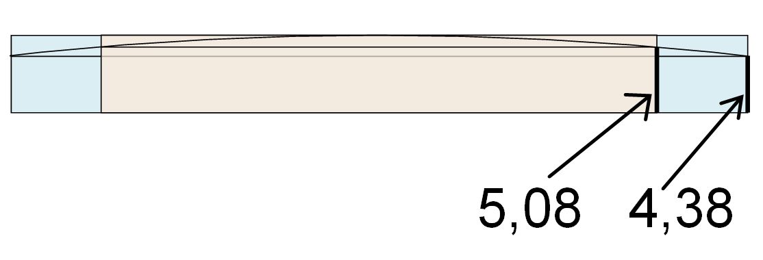

Nurtuje mnie kwestia wysokołci boku podstrunnicy. Do obliczeł wzięłem podstrunnicę o szerokołci min 43 max 57 i radiusie 10â??.
Korzystajęc z wzoru na okręg w układzie współrzędnych łatwo można obliczyę, że: wysokołę boczku na poczętku 4.39, na kołcu 5.08. Różnica jest spora, co więcej wydaje mi się, że będzie widoczna szczególnie w przypadku podstrunnicy z bindingiem. Można oczywiłcie ję zniwelowaę ustawiajęc podstrunnicę do szlifu pod kętem, ale czy nie ma tu jakiejł miny?

Ja mam zmiennę wysokołę krawędzi i binding, promieł 12" - nie widzę tej różnicy. 0,7mm na 48 cm długołci.. nie wiem czy jest sens sobie tym zaprzętaę głowę. Szybko przestaniesz zwracaę na to uwagę. Zmienna wysokołę podstrunnicy to też jakieł rozwięzanie, ale więcej z nim zachodu.
Re: szlif podstrunnicy - rozważania teoretyczne
Zajmujesz się nieistotnym problemem. Jak był nie kombinował, to podstawę jest oł symetrii podstrunnicy, a reszta, to wynik radiusa.
zrób sobie podstrunnice ze zmiennym radiusem, a problem się pomniejszy. Temat jest dokładnie rozkminony na forum.
Innym rozwięzaniem jest zmienna grubołę podstrunnicy, która wykrełlnie możesz sobie opracowaę dla danego radiusa i szerokołci bindigu.

czuję się wywołany do pdopwiedzi ;) Mierzyłem w miejscu gdzie Jancio ma 4.38 w kilku miejscach podstrunnicy, jeden prs ma 4.1mm drugi ma 3.6mm natomiast model SE z bindingiem, 4.7mm

Numer 1: struna E6 próg 1-4.6mm 7-4.5mm 12-4.1mm 24-4.1mm E1 1-4.6mm 7-4.1mm 12-4.1mm 24-4.1mm
Numer 2: E6 1-3.9mm 7-3.6mm 12-3.6mm 24-3.6mm E1 1-4.0mm 7-3.8mm 12-3.6mm 24-3.6mm
Numer 3 SE Custom(korea) E6 1-4.2mm 7-4.5mm 12-4.7mm 24-4.7mm E1 1-4.7mm 7-4.5mm 12-4.5mm 24-4.5mm
coś jeszcze ? Prsy mam do dził, odwiedzę mnie znów za 3 tygodnie :)
