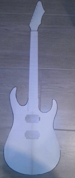

Projekt.
Projekt.

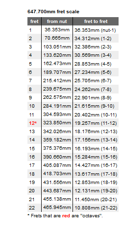

Rozmieszczenie progów

Witam serdecznie,
Po moich przejłciach na forum postanowiłem się dokształcię czytajęc kilka księżek dotyczęcych budowy gitary. Moja wiedza odnołnie pewnego działu nie jest zbyt wystarczajęca i chciałbym się poradzię kolegów lutników.
Zaczęłem pracowaę nad projektem gitary.
Jest to Stratocaster o menzurze 647,700 , liczba progów 22, mostek stały typu SUNG IL, . W załęczniku przesyłam zdjecie projektu kartonowego, oraz przygotowania. Za jakił czas będę wycinał szablon by frezarkę z frezem palcowym wyposażonym w łożysko wycięę idealnie moje zaplanowane kształty.
Ale to taki wstęp do mojego problemu jakim okazał się pręt regulacyjny. Mam problem z dobraniem pręta na jego długołę oraz problem z jego zamontowaniem. Z czego co czytałem najlepiej na poczętek zastosowaę pręt dwustronny gdzyż rowek pod pret moze byę rownoległy do podstrunnicy. Czy jest ktoł w stanie coś mi powiedzieę dokłędniej na ten temat a naprwadę cieżko dowiedziec sie cos na ten temat. Pozdrawiam

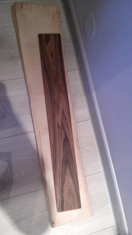

Materiał na gryf i podstrunnice. Palisander i klon

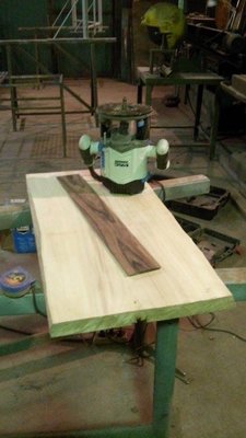

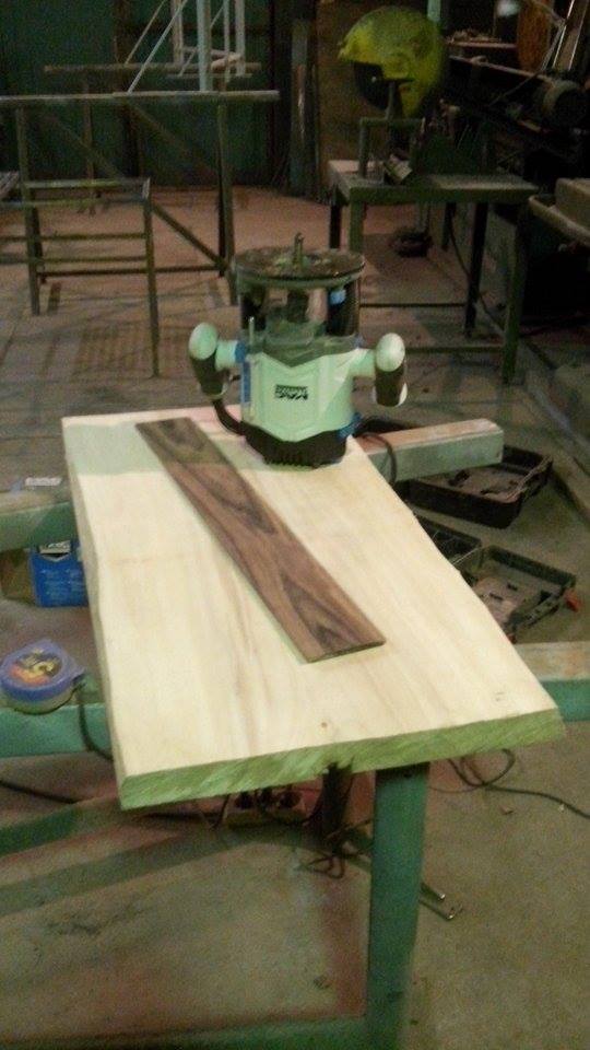

Deska z Topoli na korpus

Witam na zdieciu widaę topole na korpus ,przed wycięciem kształtu radze rozcięę wzdłuż rdzenia i zkleic ze sobę stronami od oflisu .Takie klejenie zapobiegnie przed pękaniem wzdłuż osi i łódkowaniem płaszczyzny Pozdrawiam Jacol.
