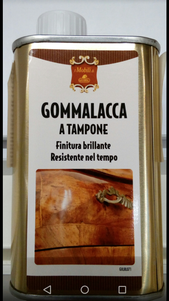

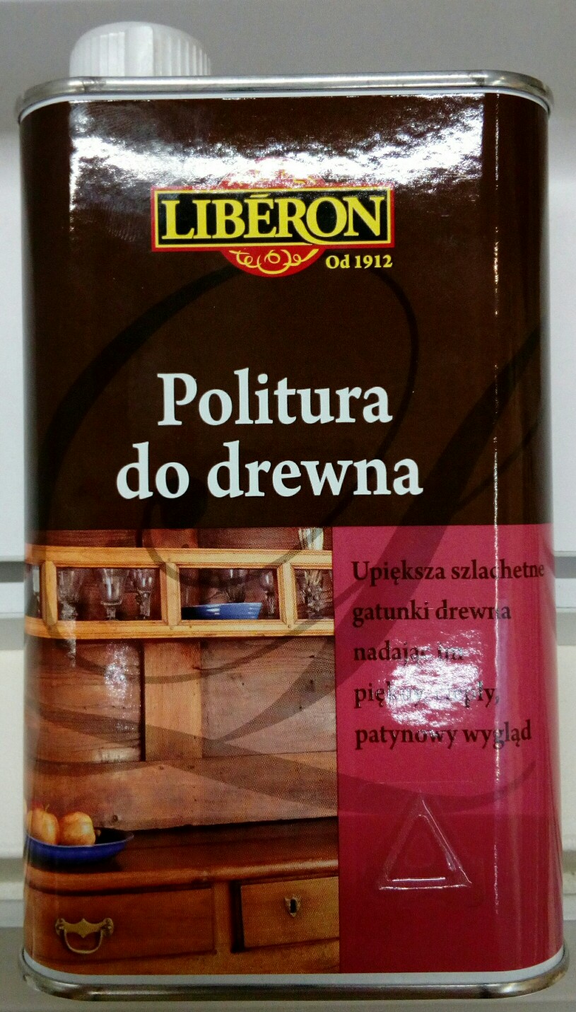

Witam. Drodzy koledzy. Czy ktoł korzystał z tych produktów?
Politura i szelak do nakładania tamponem.
Wiele czytałem tutaj na forum o politurowaniu i zastanawiam się czy to jest odpowiedni produkt do instrumentu czy raczej tylko do mebli?

To zależy jaki instrument masz na myłli i z jakiego drewna jest wykonany?

Defil Jazz, zdarty do żywego drewna (tfu sklejki). Rozważam Nitro lub bardziej klasycznę powłokę.
W tej gitarze jest masywny binding, zastanawiam się jak zachowa się na nim politura, która nie wsięknie w ten materiał. Będzie się łuszczyę?

Możesz sprawdzię jakołę oczyszczenia po starym lakierze przecierajęc szmatkę obficie nasączonę spirytusem minimum 95%, jeżeli szybko i równomiernie wsięka a następnie tak samo szybko odparowuje to drewno dobrze przyjmie zarówno politurę jak i olej ( niektórzy stosuję benzynę ekstrakcyjnę - nie próbowałem ). Co do bindingu typu abs to jest duże prawdopodobiełstwo że po utwardzeniu politura może odpryskiwaę nawet przy mniejszych uderzeniach, można zmniejszyę ilołę politury na bindingu prawie do zera przecierajęc po każdej sesji szmatkę lekko zwilżonę spirytusem tak żeby nie naruszyę warstwy na drewnie. Po zakołczeniu całego procesu politurowania będziesz miał praktycznie "surowy" binding - taka praca wymaga sporego doświadczenia. Polecam sprawdzone lakiery i politury, niestety nie używałem produktów o które pytasz, jeżeli nie zawieraję chemicznych domieszek można zaryzykowaę. Polecam politurę jak i lakier szelakowy typu varnish firmy FIDDES ( dystrybutor: Madrona ) niestety najmniejsze opakowanie to 1 litr, na gitarę typu akustyk potrzeba nie więcej niż 250 ml. Producenci gotowych preparatów nie podaję stężenia z doświadczenia wiem że jest nie mniejsze niż 15% a czasami większe, tak więc trzeba rozciełczaę.
