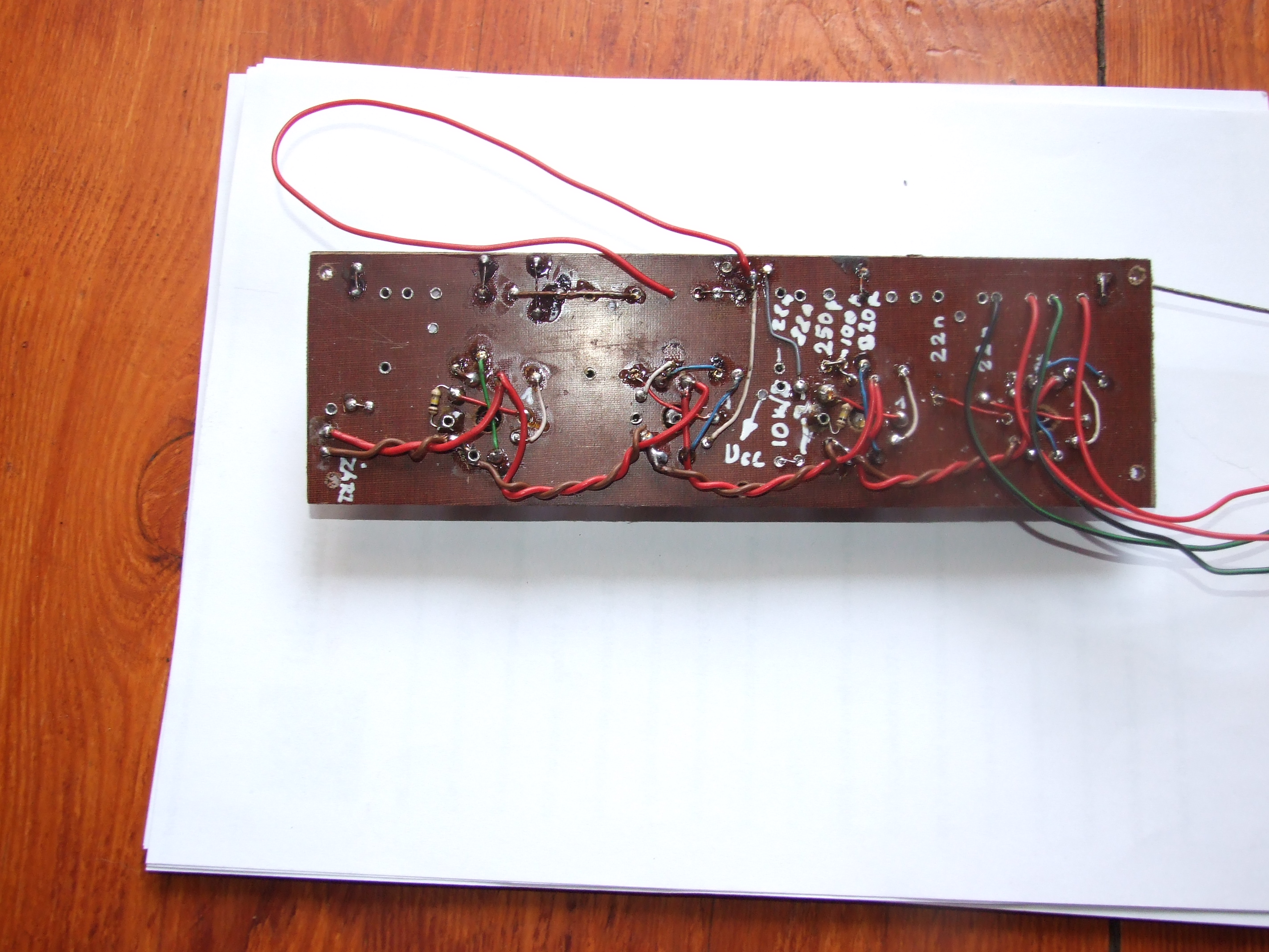

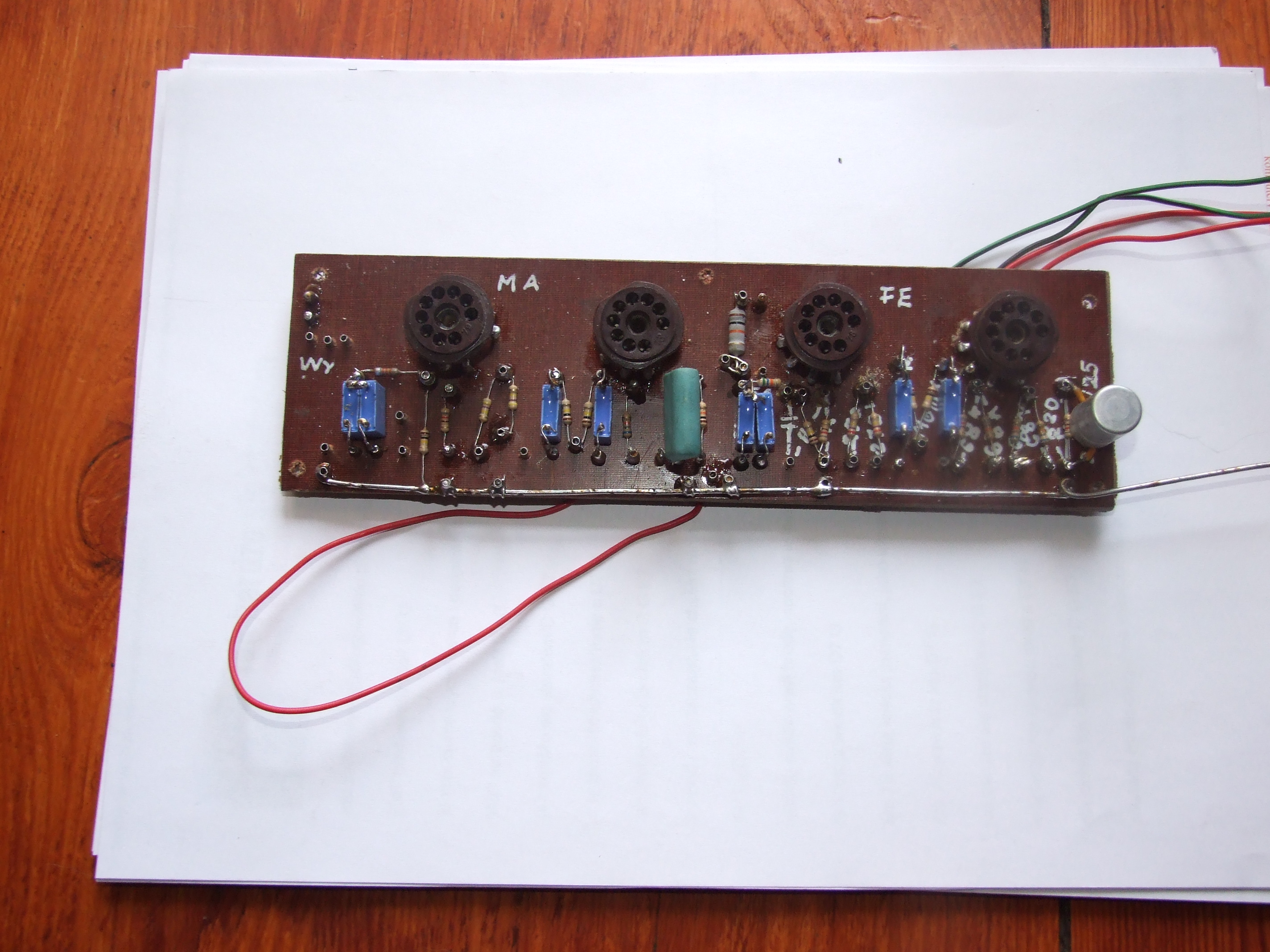

Chodzi o budowę i montaż układów point to point, do których popularne jest wykorzystanie tzw turet board'ów, czyli płytek z konkretnie rozmieszczonymi punktami lutowniczymi, do których wystarczy przylutowaę odpowiednie elementy , czyli rezystory, kondensatory, diody.
Sę dostępne w sieci tzw layout, gdzie pokazane są konkretne rozwięzania i rozmieszczenie punktów lutowniczych, elementów.
Chciałem zapodaę inne, no może dla mnie, ale mało popularne podejłcie do tematu.
Chodzi o wykonanie elektroniki jako podzespołu, który możemy testowaę bez potrzeby posiadania chassis.
Ale do rzeczy.
Na płytkę do turetów musimy wykorzystaę niepalny materiał odporny na temperaturę jak towarzyszy lutowaniu.
Najpierw turet board.
Płytkę z tekstolitu, tarmexu wycinamy i wiercimy zgodnie z layoutem, z tym, że na tej samej płytce jednoczełnie montujemy/lutujemy podstawki lamp preampa - odwracacz fazy i kołcówka osobno.
Jako kołki lutownicze można wykorzystaę tulejki zaciskowe od zakałczania przewodów kabelkowych, ale tych bez izolacji - cena 100 szt. https://www.speckable.pl/produkt/653/Ko ... l?ref=g198 .
Ja wlutowałem podstawki tradycyjne, bo mam ich od pyty, ale najlepsze są te do druku.
Co zyskałem? 1.Mogłem polutowaę wszystkie elementy preampu bez chassis; 2. Można sprawdzię układ bez kołcówki, podłęczajęc go do dowolnej kołcówki mocy; 3.Można dowolnie modyfikowaę go bez targania całołci; 4. Wszystkie połęczenia/krosowania pomiędzy lampami, a układem dokonane są pod płytkę; 5. Kołki na zewnętrz służę do dalszych połęczeł we/wy, potencjometry, zasilanie itd.
Dodatkowo na takiej płytce można sobie opisaę gdzie jaki element należy wlutowaę.
Tutaj przykładowy zestaw, gdzie wykorzystałem układ z Fendera i Marshalla. Jak się przyda, to dobrze. :-D

Ja Ameryki nie odkrywam, a jedynie zwracam uwagę na kolejnę możliwołę wykorzystania prostych rozwięzał dla najlepszego efektu.
Te kołki do turetów, to sprawa ewidentna, ale cena! https://amptone.pl/c/65/turret-eyelet-c ... iaczy.html
Przy zapotrzebowaniu ok 100 szt. na jeden turet, to same kołki ok. 70 zł !
Tulejki spełniaję dokładnie tę samę rolę! Do tego nie potrzeba żadnej nitownicy, bo tulejka po wciłnięciu w otwór samoczynnie się ustala. Ponadto , podczas lutowania cyna w najmniejszych nawet ilołciach blokuje możliwołę wysunięcia się tulejki.
I głównie o to chodziło, czyli : obniżenie ceny, uzyskanie tych samych funkcji i włałciwołci co w oryginalnych kołkach.
Pozostałe detale prezentowane w różnych rozwięzaniach, konfiguracjach, to już sprawa inwencji wykonawcy.
Dobrze, że zapodałeł te zdjęcia, bo one daję kolejny obraz możliwołci.

Ja się tam na wzmacniaczach lampowych w zasadzie nie znam, ale z tego co rozumiem, to alternatywa radykalna, typu "wszystko razem na płytce" ma swój haczyk - zupełnie inne poprowadzenie masy.
Zamiast wlutowania wszystkiego co się da masą do chassis robimy masą na płytce, a blaszane chassis sprowadzamy tylko do roli obudowy.
I to może wpłynęę na wynik kołcowy.
Takie rozwięzanie z przejłciem na płytkę chyba wymagałoby cierpliwego eksperymentowania, bez obietnicy natychmiastowych sukcesów.
(spekuluję sobie)
