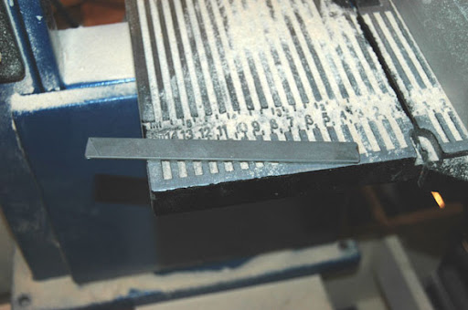

Zaczynamy od pilnika w którym to obcinamy zbędne częłci i szlifujemy zaokręglajęc krawędzie po przecinaniu.
Pilnik kupiłem na allegrze, jest to pilnik do piłowania łałcuchów o drobnym zębie, długołci 15 cm.
Powinno wyględaę to tak:
