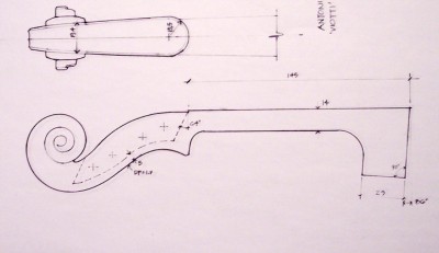

To mój pierwszy wpis na tym forum więc proszę o wyrozumiałołę.
Czy jakił posiadacz skrzypiec 4/4 mógłby zmierzyę i podaę wymiary gryfu (podstrunnika) ?
Chodzi o długołę między prożkiem górnym a kołcem gryfu i o szerokołę przy prożku i na kołcu.
Potrzebuję tego do budowy skrzypiec elektronicznych z procesorem na pokładzie.
Niestety 2 dni poszukiwał w necie nie przyniosło rezultatów.
Dziękuję
Dziękuję

Czesc dzieki Bartku choc tylko trzecia odpowiedz byla wyczerpujaca ale to zle zadane pytania daly taka odpowiedz.co do 1 to znalazlem cos takiego 30 mm klocek przy szyjce 30,75 mm pierwszy rogowy ten przy C 31,25mm drugi i 32 mm klocek glowny przy strunociagu. A jesli chodzi o pytanie 2 chodzilo mi o odleglosc miedzy struna E a podstrunnica i struna G a podstrunnica a nie miedzy plyta a podstrunica Bartku podales 195 mm to raczej za duza odleglosc tu raczej chodzi o 3,5 mm i 5 czy cos takiego ale znam dokladnie pozdrawiam
bartek529
Dzięki za te wymiary. Reszty poszukam w necie.
Będę tworzył model skrzypiec 3D w ViaCAD, a potem frezował na frezarce.
Dotarłem do ciekawej pozycji w necie o skrzypcach z perspektywy geometrycznej by Sergei Muratov.
Kupiłem tanie skrzypce Antoni ACV30 4/4 i będę mógł wszystko pomierzyę by moje elektroniczne miały podstawowe wymiary zgodne ze skrzypcami tradycyjnymi.
