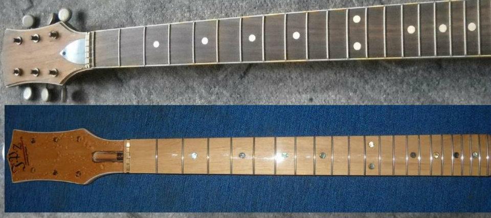

Wrzucam kilka fotek gryfu defilowskiego którego nieco przerobiłem tzn wywaliłem podstrunnice która była z buczyny i z palisandru i zroniłem nową z orzecha.Z główki zdarłem fornir mahoniowy i dałem fornir z klonu -pawie oko.Oczywiscie jeszcze nie zaszlifowane progi są dopiero po nabiciu i bocznym wyrównaniu.No i podstawek pod mostek Tune-O-Matic zrobiłem z akacji

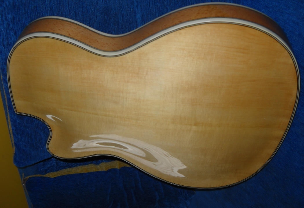

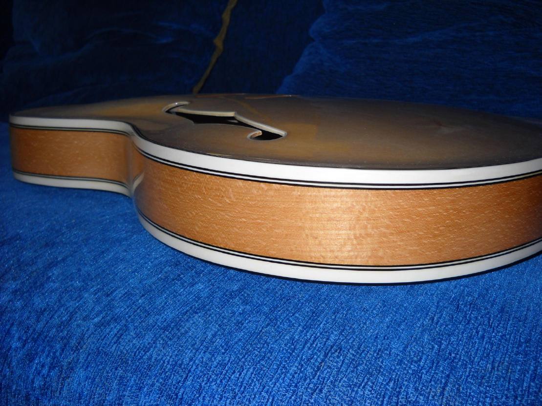

Pieknie panie pięknie... to twoje pudełko jest o niebo lepsze od mojego. Mi tak nie wyjdzie przez te przytarcia sklejki co odkryłem po zdjęciu powłoki. Ale lakierek ci wyszedł... mmm... nawijaj czym i jak to robiłes.

Stary lakier usuwałem podgrzewając go a potem delikatnie szlifierką oscylacyjną i poszło gładko. Oczywiscie w jednym małym miejscu na górze koło gryfu też mi wyszło przytarcie ale jest praktycznie niezauważalne.Potem lakier poliuretanowy Domalux do parkietów 2 warstwy i na końcu szlif paierem od 600 do 2500 i polerka.Swieci jak lustro.Oczywiscie po połozeniu ostatniej warstwy lakieru czekałem z 2 miesiące zeby sie lakier odpowiednio utwardził i dopiero się bawiłem w polerowanie

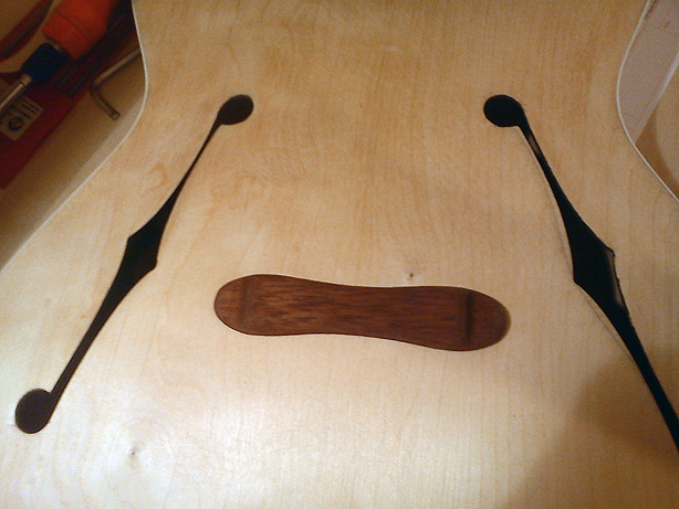

W ramach ćwiczeń z piłowania zrobiłem sobie podstawek pod TOM-a. Jeszcze nie wiem czy go użyję, ale ... Zaczęło się od prostego podstawka jak każdy inny, potem zacząłem piłować w tą i w tamtą i na końcu wpadło mi do głowy ciastko - biszkopcik
![:mrgreen:](./images/smilies/icon_mrgreen.gif)
Jak to widzicie?

Powiedział bym, że pasuje kształtem do całości
